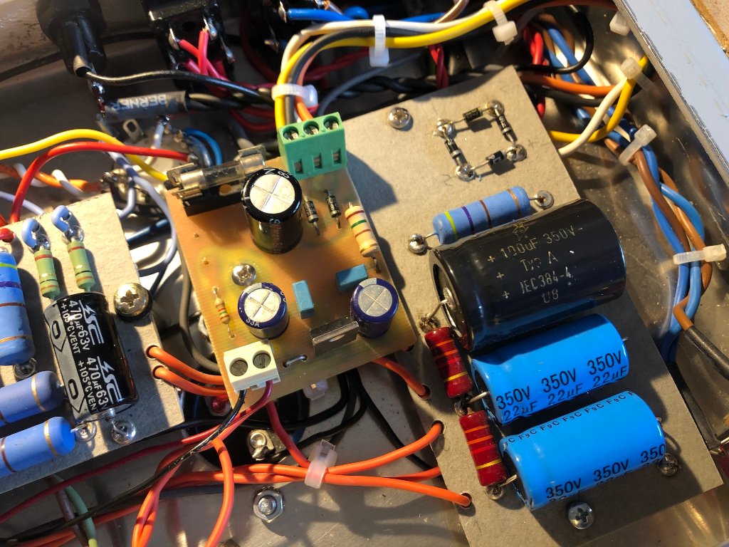

Comme c'était un 7815 et que les relais montés sur le kit sont bien des 6v, j'ai vérifié, ce sont des Finder relais 2x Wechsler 125v 2A 6V, j'ai retiré le 7815 et mis un 7805 en boitier TO220 à la place.
côté carte alimentation, le condensateur C5 (à supprimer, plutôt que le condo de la carte relais) qui joue le même rôle que le condensateur de filtrage de la carte relais et qu'il est préférable de conserver au plus près de la consommation (donc des relais); si tu laisses les deux, ça ira aussi :wink:
Si cela fonctionne aussi bien, autant laisser les deux.
Je vais déjà tester cette alim avec R1 à 150R avec une conso minimale pour voir ce que ça donne.
Je lui ai trouvé un emplacement près de l'alim HT, c'est un peu coton mais ça devrait passer.

Oui, c'est vrai mais c'est bon, c'est rentré tel quel ;) En tout cas ça fonctionne beaucoup mieux maintenant, je dois encore modifier le passage des cables d'alim de la carte relais pour l'éloigner au maximum du préamp, j'ai fait le montage à l'arrache pour essayer.
Pour les voltages de l'alim, on a donc 2x 17,4v en entrée. Derrière les 2 diodes, on a 21v (22v si les deux relais sont actifs), derrière la R1 (150R) on tombe bien autour de 12v et en sortie du 7805 on est à 4,94v avec un relais actif et 4,44v avec les deux. Ils fonctionnent parfaitement et les leds n'ont pas perdu de luminosité.
R1 chauffe un peu mais c'est une 5w, ça devrait tenir. Le 7805 chauffe un peu avec un relais actif, un peu plus avec les deux. Je peux garder les doigts dessus, il n'est jamais brulant. Je mettrai un petit radiateur.

En effet, à voir la photo, le condo de filtrage n'est pas aussi haut que je le craignais. Tant mieux ! :dance:
Avec un relais actif, 4,94V en sortie du 7805, c'est OK, on est dans les tolérances (5V ±5%).
Par contre, 4,44V avec deux relais actifs, ce n'est pas normal: la tension en sortie ne devrait pas changer.
Je pense que le coupable est R1 dont la valeur est trop élevée par rapport au courant avec deux relais actifs (et les deux LEDs): les relais 6V consomment bien plus que les 9V (pour un modèle de relais donné, la puissance consommée par la bobine est constante, donc plus la tension de service est basse, plus le courant est élevé :evil:).
Pour les Finder série 30.22, la consommation est de 22mA en modèle 9V et 33mA en modèle 6V (c'est une bobine 0,2W); si tu ajoutes la consommation des LEDs, on doit bien être à 100mA avec les deux relais actifs, donc environ 15V de chute de tension dans R1: c'est trop, il ne doit rester que 6,5V en entrée du 7805 qui exige une tension d'entrée supérieure à 7V (je suppose que ta mesure à 12V a été faite avec un seul relais actif); la chute de tension minimale aux bornes du 7805 est de 2V, donc en faisant le calcul à l'envers: 4,5V en sortie => 6,5V en entrée.
Il faut donc baisser R1 à 120Ω pour récupérer 3V supplémentaires en entrée du 7805 avec deux relais actifs. Elle va moins chauffer (1,2W au lieu de 1,5W à dissiper) mais le 7805 chauffera davantage (c'est mieux que de le faire travailler hors spécifications).
Comme tu avais prévu de lui mettre un petit radiateur, ce sera OK :wink:
