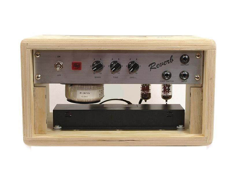

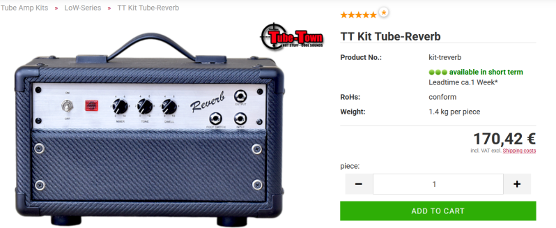

Je pense qu'en proposant le kit complet il va falloir négocier avec Dirk la manière de le présenter à la vente . Je m'explique . Regardez l'annonce de TT pour leur kit actuel ( baissé tout récemment à 170,42 €)
Aux 316,90 € en fait que j'avais calculés plus haut , il faudrait , pour que l'image corresponde à la marchandise livrée, ajouter le tolex , les coins, les pieds et la poignée , bref , on devrait frôler avec ce kit les 400 € ! Personnellement je les trouve un peu gonflés de présenter cette image pour un prix de 170,42 € .
Si effectivement pour la 6PG5 notre kit complet à 260 € ( peut-être un peu moins) se présente honnêtement ce serait comme ceci :
Avec ce qui est effectivement inclus dans le kit. Mais avec un prix de 260 € , elle va apparaître nettement plus chère que la précédente !? :?
