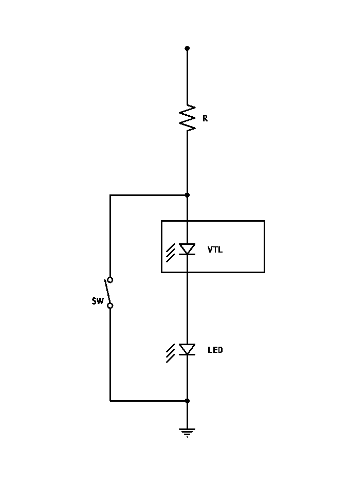

Juste une question : Est-ce possible de placer une led (qui irait en façade pour indiquer que le trémolo est actif) en parallèle de la led de l'opto, et qui, sauf erreur de ma part clignoterait en fonction du réglage de la vitesse du LFO ?
Si ce montage est fonctionnel, cela changerait-il la valeur de la résistance établie à 150k ?

Zazman a écrit :Est-ce possible de placer une led (qui irait en façade pour indiquer que le trémolo est actif) en parallèle de la led de l'opto, et qui, sauf erreur de ma part clignoterait en fonction du réglage de la vitesse du LFO ?
En parallèle, ça ne me semble pas très judicieux: cela va augmenter le courant dans le LND (où l'on avait le moins de marge) et du coup obliger à modifier la valeur de R.
Comme le montage est alimenté en HT (environ 270V), on n'est pas à 1 ou 2V près (la chute de tension dans la LED)... Je monterais donc plutôt la LED en série avec celle du VTL comme sur le schéma ci-dessous:
Le courant dans le VTL et le LND est à peine modifié et l'effet sur la profondeur du trémolo devrait être imperceptible. Par contre, comme le courant dans la LED du VTL dépasse tout juste 1mA pour R=150K, il faudra choisir une LED haute luminosité, prévue pour être bien illuminée à 1 ou 2mA.
Par exemple: https://www.reichelt.com/fr/fr/led-5-mm ... ol_5&nbc=1
Elle devrait en effet clignoter au rythme du trémolo.
Au final, cela m'a permis de rééquilibrer le mixer dry/reverb/tremolo et de perdre moins de son direct.
Bon, finalement, pas autant de compromis que tu le craignais... :dance:

Merci Dilet, Cool ! je mettrai une led en série, ça fera joli sur la façade. Dommage que cette led basse conso n'existe pas en bleu, enfin je n'ai pas trouvé sur le site que tu mentionnes, mais ce n'est pas très grâve en fait ;)

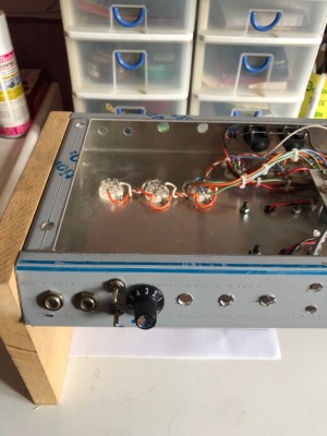

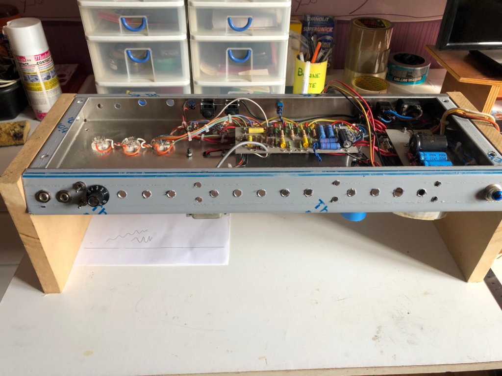

Merci pour tes infos, j'ai fait le perçage hier, y'a pas un espace énorme en façade pour tous les composants mais ça va le faire :)

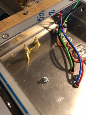

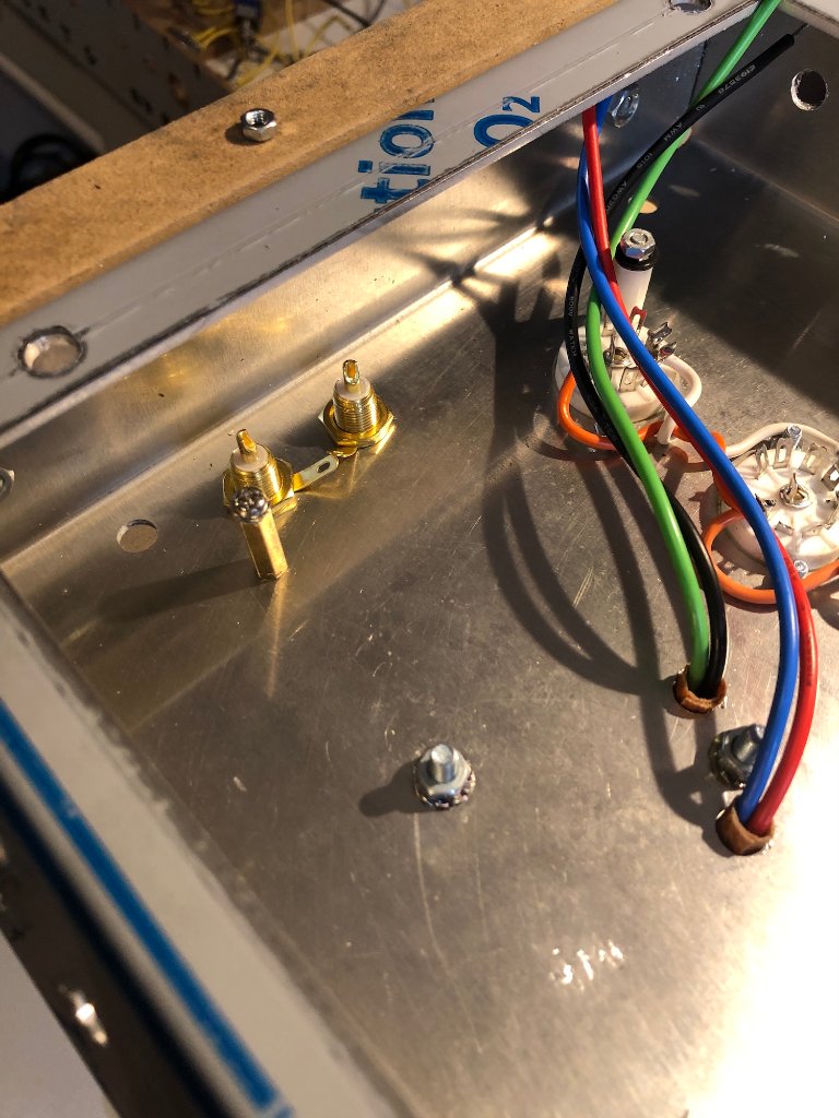

Bon, j'ai un souci, je me demande s'il vaut mieux monter mes prises RCA chassis (départ et retour reverb) en les isolant du chassis donc avec les rondelles isolantes plastiques, ou sans, mais comme l'option avec m'oblige à percer plus grand, je préfère demander conseil avant pour éviter une boucle de masse.
Messages : 347
Message non lu par dilet »
Zazman a écrit :... je me demande s'il vaut mieux monter mes prises RCA chassis (départ et retour reverb) en les isolant du chassis donc avec les rondelles isolantes plastiques, ou sans ...
Je pense qu'il faut isoler les RCA châssis, sinon il va y avoir des boucles de masse par le châssis que tu as déjà dû relier à la masse au niveau du point de masse "étoile".
Il me semble qu'il y a également des subtilités, selon le câblage de la masse sur les entrées/sorties et de la masse entre le tank et le châssis, pour éviter une boucle de masse par le tank... :think:
Certaines références de tank ont une ou deux RCA isolée(s) du boitier (indiqué par la 5° lettre de la référence).
Zazman a écrit : 04 mai 2024, 8:56 Bon, j'ai un souci, je me demande s'il vaut mieux monter mes prises RCA chassis (départ et retour reverb) en les isolant du chassis donc avec les rondelles isolantes plastiques, ou sans, mais comme l'option avec m'oblige à percer plus grand, je préfère demander conseil avant pour éviter une boucle de masse.
Perso, je le fais systématiquement afin d'éviter les boucles de masse. Mais chez Fender, par exemple, ils s'en battent les ... et il n'y a pas de bruit particulier.
On va dire que le bruit lié à une boucle de masse n'est certainement pas systématique, mais c'est un risque ... (et on est bien avancé :wink: )

C'est fait, merci Dilet et Bilbo :)
Haut
Tout à fait, normalement sur le mien, les deux RCA doivent être reliées à la masse, c'est un 4AB3C1B.
Oui, c'est clair et mieux vaut prévenir que guérir, c'est une galère quand il faut en trouver la cause.
