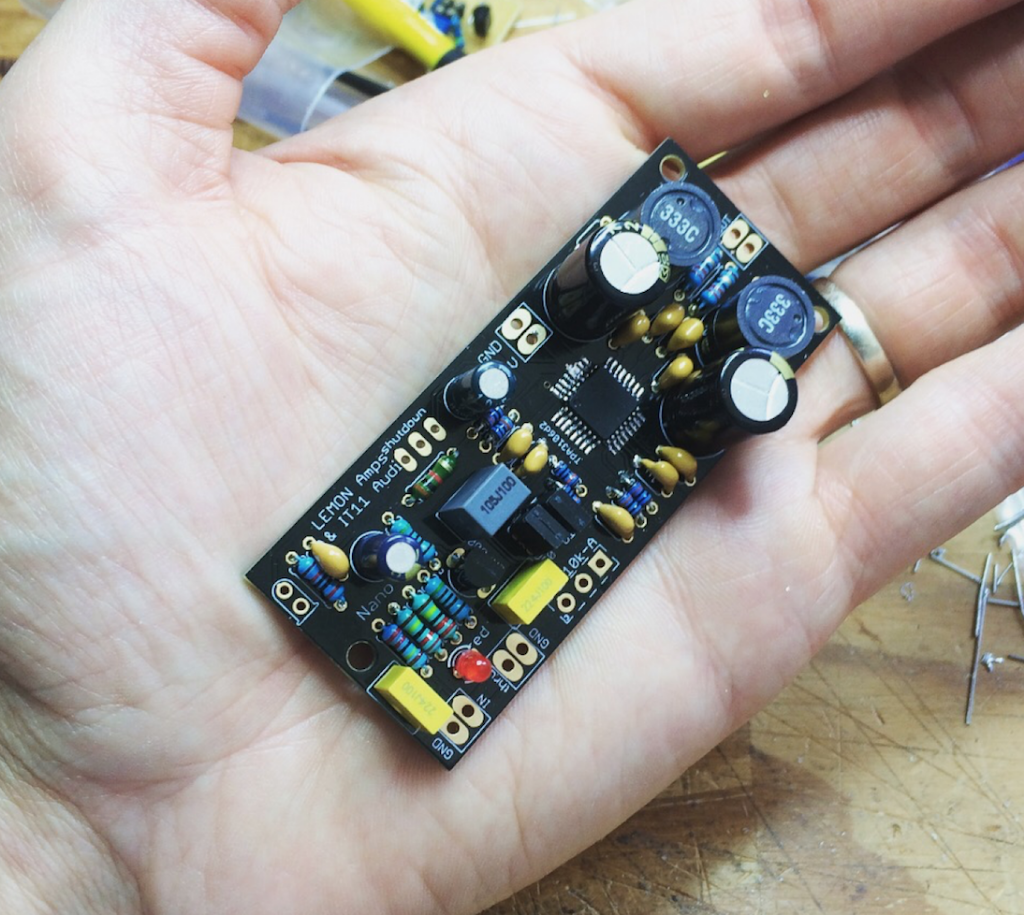

En revanche, j'ai module classD de 40W qui est minuscule et qui fonctionne en 24V. Donc si on met les filaments des lampes en série, on peut faire un préamp à lampe avec ampli intégré...
Quand à la place, le boitier 1590D est quasiment identique en taille à celui du G1, donc monté sur PCB, il ne devrait pas y avoir de soucis.

En fait, c’est pour son ampli basse, il comptait relier son preamp à lampes à un ampli basse classd, à savoir une tête de chez TC.
Pour ma part, j’imagine carrément le petit module ci-dessus intégré dans la châssis du preamp.
J’ai un copain qui a un Carvin Quadpreamp et qui le branche directement dans ce module au format pédale, le tout dans un Cab 1x12, et ça sonne du feu de Dieu.
Je peux vous donner le schéma et partager des pcb si vous voulez. J’en ai quelques-uns à la maison.

Allez je suis partant ! ça serait parfait en ampli dans mon chassis de proto. Je te prends un PCB, tu me dis combien je te dois pour l'envoi et le pcb, je te fait un virement paypal.Lemontheo a écrit : 02 mars 2019, 15:28 Pour ma part, j’imagine carrément le petit module ci-dessus intégré dans la châssis du preamp.
