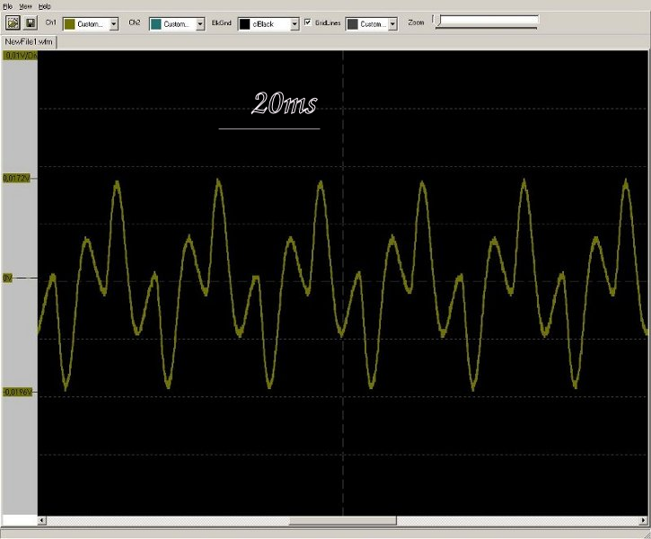

J'ai ce phénomène aussi sur mon Tweed Deluxe, mais à moindre amplitude (vingtaine de mV) et j'analyse la chose comme suit : stdby OFF je récupére du 50Hz du secteur via le chauffage filament ou le rayonnement du PT; stdby ON, je récupère du 100Hz provenant de l'alim redressée.Il semblerait que le second soit une version amplifiée du premier qui aurait évolué ...
Bon cela dit, c'est de l'hypothèse plus que de la certitude, hein! Ça vaut ce que ça vaut!

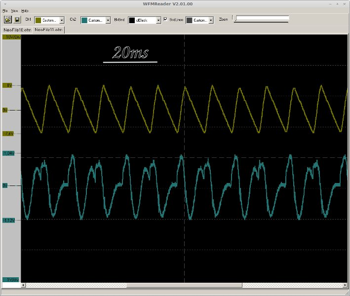

Au risque de paraitre un peu lourd louphil (j'insiste encore mais il faut que tu ais bien conscience que le plus important pour pouvoir t'aider à diagnostiquer ta panne est de connaitre la fréquence de ton hum / buzz), dans les 2 images ci dessous, tu nous dis que la base de temps est réglée sur 5ms, et pour toi ces 2 signaux sont à 100Hz, mais si ta base de temps est bien de 5ms sur les 2 images postées, alors le signal visualisé sur la 1ère image est à 50Hz puisque sa période est 2 fois plus longue que celle du signal visualisé sur la 2ème image ... (et sur ta capa de tête, c'est à dire signal de la 2ème image, c'est bien du 100Hz)

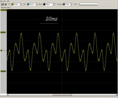

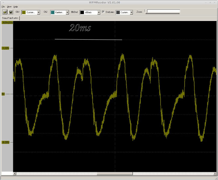

Ou alors ce ne sont pas les mêmes échelles, il y a un zoom sur une des 2 images et tu ne l'as pas précisé ? Il y a quelque chose qui m'échappe (si tu n'as pas tout bien précisé par exemple) ou tu n'as pas conscience que la fondamentale du signal de la 1ère image est à 50Hz ?
Si ton oscillo est double trace, peux tu afficher ces 2 signaux simultanément stp ? (sortie HP et capa de tête)
Peux tu stp nous dire quel transfo d'alim tu utilises ? plus précisément, quelles sont ses spécifications exactes en terme de courant et tension au courant nominal sur les 2 enroulements secondaires ? (6,3V et haute tension)
En effet, si tu "rentres trop dans le lard" de ton transfo, il peut très bien saturer et polluer le circuit, notamment celui de chauffage ... c'est pourquoi il serait bon que tu visualises aussi à l'oscillo le signal sur l'enroulement 6,3V pour voir si le 50Hz du 6,3V est à peu près propre ou si il est "pollué" ...
Par ailleurs, es tu sur que les 2 résistances de 100 ohms qui référencent chaque extrémité du 6,3V à la masse sont bonnes ? dé-soude les, mesure les, et si elles sont bonnes, remets les en connectant cette fois ci leur jonction à la cathode des EL84 : est ce que ça diminue ton hum / buzz ?
Enfin, n'y aurait il pas par hasard un point milieu sur l'enroulement 6,3V de ton transfo d'alim que tu n'aurais pas représenté sur ton schéma et que tu aurais connecté quelque part ? on ne sait jamais ...
Sinon, standby off, tu mesures quelque chose, mais c'est avec tes 2 standbys off ? en effet, sur ton schéma, tu as un 1er switch DPST avant les diodes de redressement, puis un simple switch SPST après les diodes. Pourquoi avoir mis 2 standby ?louphil a écrit :2°) Sortie HP/StBy ON Cal tps : 5ms, période 2Div --> 100hz

Autrement, en effet, en ce qui concrene les bases de temps, la premiere capture ( Newfile1) Stand by OFF est à 10ms/Div, avec période (pic sup à pic sup) de 2 Div . J'ai donc du 50Hz ... La seconde est bien à 5ms ... Par contre, j'ai peut-être compté une demi période sur 2 Div ... Je n'en étais plus très sûr en te lisant et je viens de refaire la mesure : Après, voici une juxaposition des signaux HP et Capa de tete ( sur la meme base de tps) : Et mon chauffage :

Ok, donc c'est logique que ça ronfle standby off puisque tu as quand même un peu de haute tension et ça ronfle standby ONlouphil a écrit :C'est un petit oubli de ma part, après avoir lu le topic sur les manières de switcher les alim ( je ne sais plus lequel d'ailleurs) : oublié de retirer le switch simple du schéma que j'avais mis au départ ... Il n'est évidement pas présent dans mon montage ( à force de regarder les choses, on fini par ne plus les voir tellement elles nous paraissent "normales") ...bozole a écrit :, standby off, tu mesures quelque chose, mais c'est avec tes 2 standbys off ? en effet, sur ton schéma, tu as un 1er switch DPST avant les diodes de redressement, puis un simple switch SPST après les diodes. Pourquoi avoir mis 2 standby ?
Ok, donc c'est bien ce que je pensais à la base, ta ronflette est bien du 50Hz ! (avec de fortes harmoniques, mais à la base c'est du 50Hz). Tu as donc avec quasi certitude un souci lié aux masses, et en aucun cas ton filtrage HT n'est en cause ...louphil a écrit :Autrement, en effet, en ce qui concrene les bases de temps, la premiere capture ( Newfile1) Stand by OFF est à 10ms/Div, avec période (pic sup à pic sup) de 2 Div . J'ai donc du 50Hz ...La seconde est bien à 5ms ... Par contre, j'ai peut-être compté une demi période sur 2 Div ... Je n'en étais plus très sûr en te lisant et je viens de refaire la mesure : Après, voici une juxaposition des signaux HP et Capa de tete ( sur la meme base de tps) :
Reprends donc les posts précédents pour voir toutes les causes possibles de ton buzz énumérées
Je suppose que ce que tu montres là c'est ce que tu visualises en mettant une des 2 extrémités de l'enroulement à ta sonde, et la masse de la sonde à la masse du circuit ?louphil a écrit :Et mon chauffage :
Peux tu stp poster la mesure sur l'autre extrémité de l'enroulement ? en effet, il faut vérifier que les courbes sont symétriques et propres toutes les 2

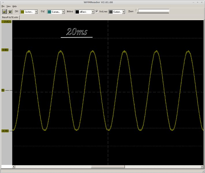

Bon, je viens de "photographier" mon signal de chauffage des 2 cotés, tout semble OK par là : 2 signaux identiques en opposition ...

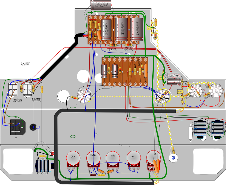

En attendant, voici un layout illustrant mon plan de masse ( mis à jour ) . Il ne faut pas tenir compte de la nomenclature des composants, elle n'a pas été mise à jour ( c'est très long à faire ) . Je pense malgré tout qu'il reste compréhensible ...
Pour le voir plus en détails :

Si ta masse est bien en vert, c'est pas top comme cablage :
- mise au chassis en plein milieu
- cablage qui part de l'alim, bifurque sur le PI d'un côté, va au préamp puis au jack d'entrée pour revenir vers le préamp (potars) de l'autre
On dirait que tu as réfléchi à l'implantation physique sans penser à l'aspect électrique : la masse doit partir de l'alim (jusque-là ça va) et remonter le chemin du signal jusqu'au jack d'entrée sans jamais revenir en arrière ! La mise au chassis se fait APRES le jack d'entrée, et pas en plein milieu.
Bref, lit bien l'article dont bozole t'a donné le lien, il devrait bien t'aider

Ouia-wai a écrit :Si ta masse est bien en vert
Physiquement, ce n'est pas en plein milieu, mais juste en dessous du jack . Bon, ce n'est pas au jack, car c'est un "Cliff"-like ...a-wai a écrit : mise au chassis en plein milieu
Il y a un peu de ça, mais pas que ... Les contraintes physiques du chassis ne m'ont pas permis de placer transfos et tubes aillleurs que là ou ils se trouvent ( pour les tubes un peu plus de marge, mais très peu ) .a-wai a écrit :On dirait que tu as réfléchi à l'implantation physique sans penser à l'aspect électrique : la masse doit partir de l'alim (jusque-là ça va) et remonter le chemin du signal jusqu'au jack d'entrée sans jamais revenir en arrière !

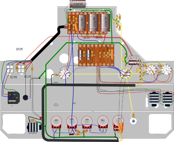

Ceci étant, voici une autre approche du plan de masse ( l'idéal aurait été une connexion de la tresse de mon "bus"-signal au jack, je suppose ? ) : En gros :http://www.wunic.fr/themes/wunic/img/pic/Vajra-2.2.png
Autrement, en ce qui concerne mon "bus" blindé pour le signal (TS, Jack, tubes ), le principe est-il bon ou inutile ( cable multi-conducteur + tresse ) ?
Si oui, Je sais, j'ai fais une bourde : j'aurais du le faire partir depuis la jonction au push-pull pour avoir bcp moins de longueur entre le Master et le push ...

Quand je disais "en plein milieu", j'exagérais un peu, mais ça voulait dire qu'il y avait des éléments d'un côté (composants et lampes) comme de l'autre (jack + potars), ce qui est à éviter.louphil a écrit :Physiquement, ce n'est pas en plein milieu, mais juste en dessous du jack . Bon, ce n'est pas au jack, car c'est un "Cliff"-like ...!
La 2ème approche que tu viens de présenter est déjà mieux, mais encore perfectible
Bof bof, il vaut mieux avoir des connexions les plus directes et courtes possibles, et accessoirement en intégrant tous les signaux dans un seul multiconducteurs, tu t'exposes à des effets de feedback et autres perturbations, d'autant que tu mélanges des signaux faibles et facilement perturtables (EQ + gain) avec des signaux forts et donc facilement perturbateurslouphil a écrit :Autrement, en ce qui concerne mon "bus" blindé pour le signal (TS, Jack, tubes ), le principe est-il bon ou inutile ( cable multi-conducteur + tresse ) ?

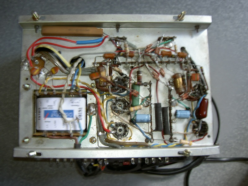

pour les masses , je joint une photo de mon ampli stéréo , certe , c est pas pour la guitare mais il n as que 2 x 25µF sous 400 V= en HT et pas un poile de résidu .
d ou la question au dessus
