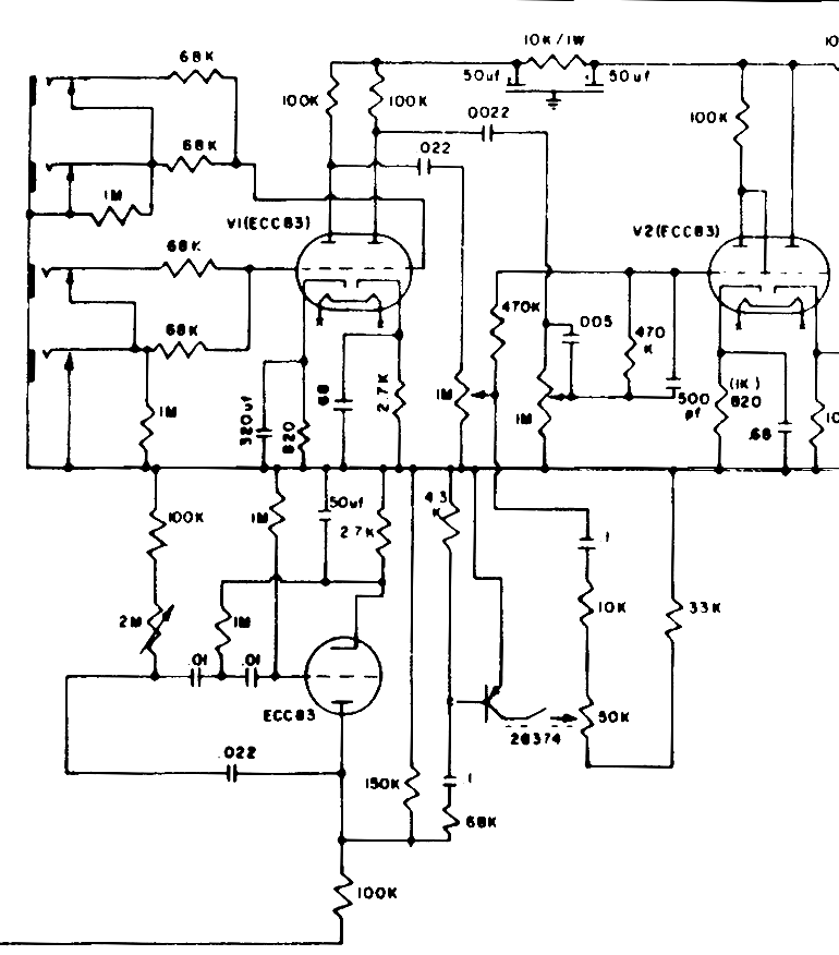

Je regarde la partie Tremolo (cf extrait de schéma : )

Avant de faire un test à la porc, je suppose que le transistor est soit passant, soit bloqué ... néanmoins, un truc me chagrine quand je regarde le schéma : il est biasé comment ce transistor ? Parce que la base doit être à 0V (reliée à la masse via une 4.2k d'un côté, et derrière une capa 100nF de l'autre) ; l'émetteur est direct à la masse. Et le collecteur va à l'interrupteur / footswitch puis au "wiper" d'un potard qui est le pot d'intensité (avec 0VDC de part et d'autre).
Je sais bien que je suis une quiche en transistors, mais un bidule comme ça avec que du 0V DC de tous les côtés, ça s'active comment ???

Et si tu le considérais juste comme deux diodes ? Une diode base emetteur et une diode base collecteur... Il n'est pas utilisé en "commutation" puisque la coupure du trem se fait derrière lui avec la jonction au potar intensity.

Je demeure perplexe. Je pense qu'il est utilisé en "relais" ou encore "interrupteur" pour ne pas faire balader l'oscillation dans le câble vers le footswitch, en aller / retour. Mais à part ça ... effectivement, peut-être avec une ou 2 diodes, ça le ferait ...
Du coup, j'ai relié le LFO directos au wiper du potard Intensity comme un porc avec un bout de fil pour tester : on entend "pouf pouf pouf" du tremolo, mais ce dernier est hyper faible sur le son de la guitare (voire quasi inexistant). Après, de ce que j'ai compris, le tremolo sur les vieux Marshaux, c'est un poil naze ...

Bon, alors j'ai eu l'idée mais je n'étais franchement pas sûr du truc, mais ça m'a été confirmé par un thread sur DIYstompboxes. De toute façon, ça ne pouvait pas être bien autre chose vu la gueule du montage...
Il s'agit donc d'un montage en résistance variable qui utilise la variation de Vbe porduite par la tension d'oscillation pour faire varier la résistance interne du transistor lui-même en parallèle de la résistance globale (potar + R de queue) qui gère l'intensité du tremolo. J'imagine que le couplage est moins brutal entre le circuit oscillant lui-même et le circuit audio. C'est le même propos que l'optocouplage je pense.

Ah oui ! Ça "remplace" un optocoupleur ! La résistance variable du transo fait varier le niveau du signal au rythme de l'oscillation TBF... Mais comme dit dans l'article, c'est assez aléatoire et il faut trier le transo qui donne le meilleur résultat (plage et linéarité de la variation de Ri)...

Bon, du coup, j'ai placé un OC77 qui trainait dans un tiroir, fabriqué un p'tit footswitch et roule, ça fonctionne !
(bon, ça sonne bien pourri, mais c'est "as designed" si j'ai bien compris, i.e. ça sonne pourri d'origine)
