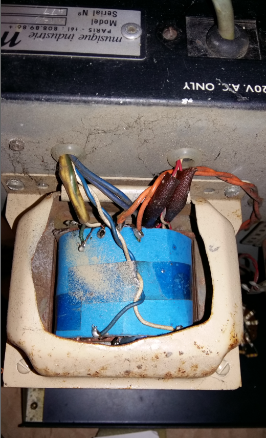

J'ai fait l'acquisition pour 250 euros d'une tete MI60, en piteux état cosmétique et electronique. Je vais la recabler en turret board, pas difficile c'est pratiquement le schéma de la JTM45 a partir du Tone Stack.
Le transfo d'alim marche mais il a été saccagé à la disqueuse. Si je le remplace, je mettrai un Tube Town de JTM45, en modifiant le circuit de bias.

Mon transfo d'alim me pose problème, il a été bricolé, je n'ai que 24v AC en Bias, pas suffisant pour descendre a -32v en DC. je vais essayer d'utiliser un des enroulement de la HT avec le montage classique des JTM45.une diode et 2 condo avec le trimmer de 25k

J'ai monté un doubleur sur le Bias et j'ai rajouté en parallele sur la R24 qui fait 33k dans mon ampli, un potar de 22k avec une resistance talon de 3k9. Je peux donc biaser mes EL34 a environ 40 mA pour une tension de plaque de 435v. donc biasé hot a 70%. Pour faire mes premiers essais cela fera l'affaire, mais je prefere le remettre en config propre d'origine.

Ma tension de bias est trop basse et le chauffage des EL34 est a 5.9 v. Il a été tronconné et bricolé et ne semble pas d'origine.

pour mon transfo, je vais voir avec touraine bobinage (eh oui je suis de Tours, patrie d'origine de MI) si ça vaut le coup de le rebobiner ou si je prends le transfo de Tube Town. Avec celui de TT j'ai juste peur que les 8A du 6,3v m'obligent a le calmer avec quelques resistances pour rester à 6.3v.

Pour mon transfo il faudrait rebobiner. Il a plusieurs enroulements. Le 335v, le 24 v du bias, trop faible, un 6.3v avec point milieu à la masse pour les tubes de preampli, c'est du petit fil émaillé , et le 6.3v des El34 en gros fil émaillé de 1 ou 1.5 mm2 mais qui s'écroule à 5.9v en charge.
