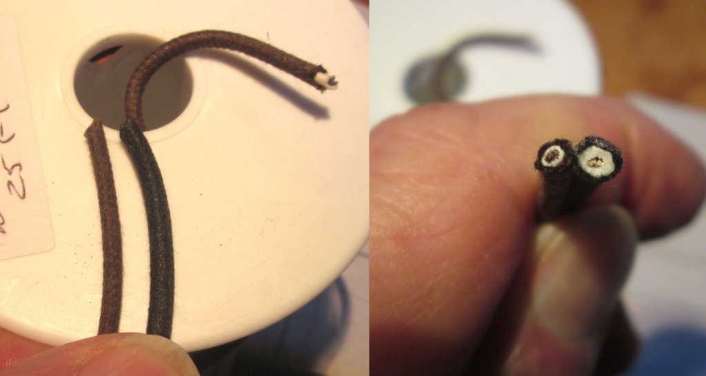

La tension admissible, c'est uniquement une question d'isolant autour du cuivre. Le courant admissible c'est en rapport avec la section. C'est un peu la discussion sur la largeur et l'écartement des pistes de circuit imprimé !
ci-dessous photo du même fil AWG20 stranded, le gros en 600V l'autre en 400V. On voit bien la différence d'épaisseur de l'isolant blanc sous le tissus !
