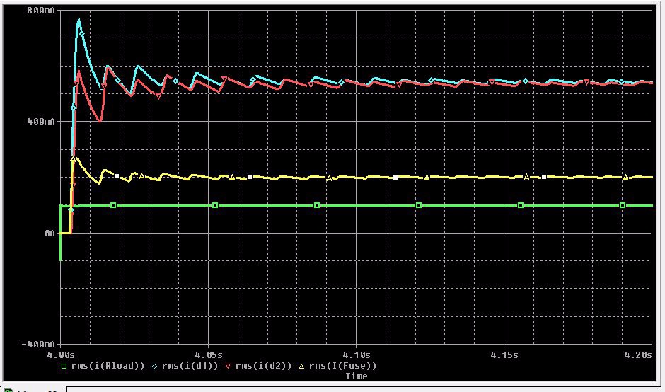

Bref, j'ai simulé sous SPICE un redressement très rustique avec une conso de 100mA (je n'ai pas le modèle GZ34 sous SPICE, j'ai mis 2 diodes 1N4007 )
(566V, c'est crête, ça correspond à un PT 400-0-400V)
Quand tout roule, voici les tensions observées :
... et les courants : 100mA "utiles" dans la charge, 200mA dans le fusible, 500 à 600mA dans chaque diode :
Si le fusible pète
Voici les courants : dans la charge, courant = zéro, c'est bien cool, par contre les courants dans les diodes sont loin d'être à zéro (500mA RMS)

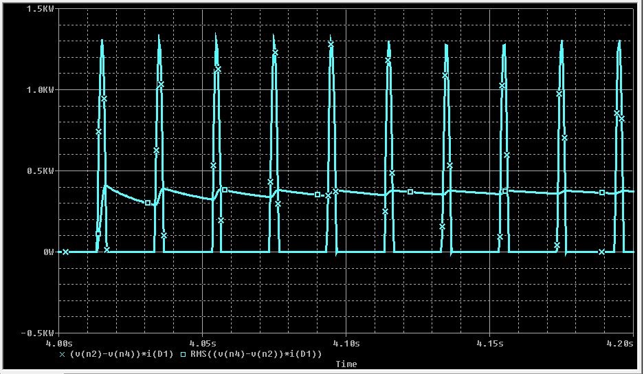

Ensuite, quand on me parle de tension et de courant, perso je pense "puissance" ...
Wow, pas négligeable la puissance !!!
Bref, je suis un peu paumé sur ce coup là : mes simulations sont foireuses ou bien ça vous semble normal, tout ça ?

Quand le fusible se coupe, ton secondaire 400-0-400 devient 0-800 (ou 800-0) ! les deux anodes ne doivent pas apprécier... Sur les Bouyer, il y a une résistance en // du fusible... Ça doit limiter la casse ! Perso, je mets des 1N4007 en série devant les anodes (entre pin 3-4 et 5-6) et.... pas de fusible HT !
http://gilles.thebault.free.fr/spip.php?article10
- Messages : 7362
Re: Redressement GZ34 et fusible
Oui, on voit souvent des diodes Si en "amont" de la GZ34, faudrait que je creuse !
