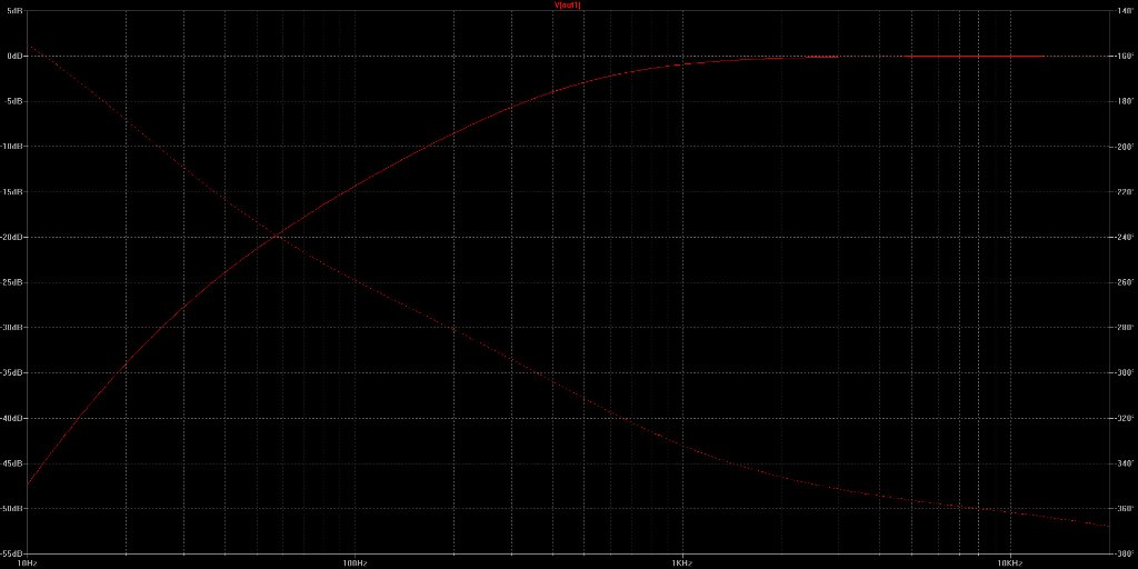

Du coup je me suis un peu penché sur les simulation de l'engin merci Mc, et j'ai été un peu surpris par la bande passante du transfo ca coupe dans les basses -6dB vers 150 Hz. J'ai essayé avec les simus de comprendre pourquoi ça pouvait autant couper dans les basses.
https://drive.google.com/file/d/1FljCkv ... sp=sharing
En fait en simulation le transfo se comporte correctement si la source reliée en amont est d'une impédance faible, si l'impédance de sortie du truc en amont est élevée on se met à avoir cette coupure dans les basses. J'ai donc essayé de voir ce qu'on pouvait faire au circuit pour avoir une bande passante plus étendue dans les basses, mais j'y suis pas arrivé, je crois que vous avez trouvé le meilleur compromis.

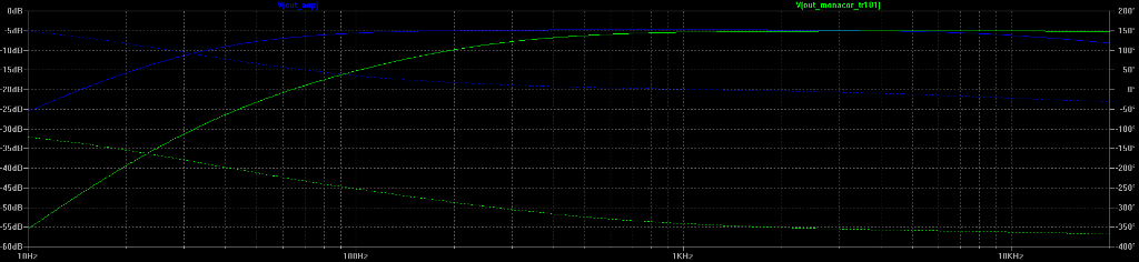

La réponse dans les basses avec les Aop est bien plus forte:
https://drive.google.com/file/d/1MqdtJc ... sp=sharing

Et bien sous simulation le 107X est plus adapté avec son primaire, et au final, la bande passante et le signal est bien meilleur avec le 107X que le 108N.
