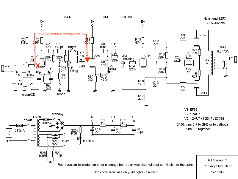

Elle a peut-être un pète au casque, ta EF86 ...
En l'absence de générateur BF et d'oscillo (pour suivre le chemin du signal et voir où ça s'arrête), tu peux toujours tenter un test-de-la-mort, i.e. injecter le signal de ta guitare directos sur V2A (donc après la EF86) en re-routant R4 vers la pin 2 de V2 comme ça :
Re: Chute de puissance g1-v3
merci , avec le schéma c'est clair , si j'ai un petit créneaux demain matin je m'en occupe , ça ne craint pas pour mes micros ?bilbo_moria a écrit : 17 déc. 2019, 13:31 Elle a peut-être un pète au casque, ta EF86 ...

Non, non, c'est bon !
