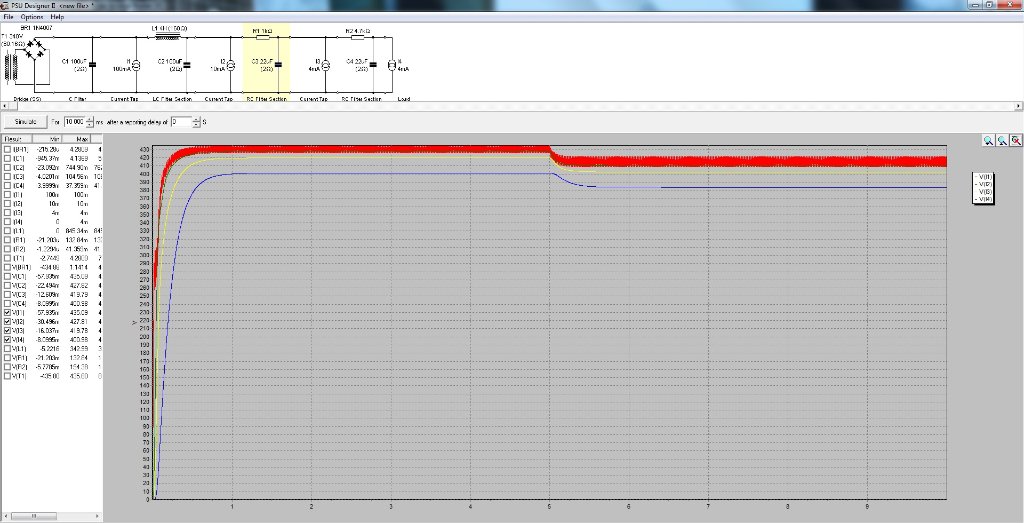

Je suis allé un peu plus loin en commençant l'étude de l'alimentation générale de l'ampli.
Pour ce faire j'ai utilisé le bon vieux logiciel PSU Designer.
Pour l'utiliser au mieux il me faut connaître la résistance du primaire du transformateur mesurée à 16 Ohm.
Pour rappel, j'ai récupérer une self dans le Blues Deluxe dont la valeur m'est connue car chez Fender très généralement ils utilises toujours le même type de self de 4H. j'ai pu mesurer sa résistance qui est de 160 Ohm.
J'ai donc rentrée mes paramètres pour le transformateur dans PSU avec :
- U (à vide) = 340V
- R primaire = 16 Ohm
- R secondaire 45,2 Ohm
Ce qui donne une impédance interne globale d'un petit peu plus de 80 Ohms.
J'ai donc intégrée mon redressement par pont de diodes silicium, une première cellule de filtrage C/L/C puis deux cellules R/C.
J'en ai profité pour préciser ma consommation nominale pour chaque étage ainsi que la consommation maximum sachant que :
Ia nominale = 100 mA
Ia max = 150 mA
Ig2 nominale = 6mA
Ig2 max = 16 mA
Valeurs prises sur datasheet pour des 6L6 / 5881 pour une polarisation push-pull classe AB1
Pour le préampli, je n'ai pas encore présenté le schéma mais il y aura :
2 x 12Ax7 polarisées de manière relativement standard pour des étages de préamplification pris en sortie du dernier filtre R/C donc je compte 4mA
1 x 12AT7 pour le déphaseur, dans les 4mA
1 x 12AT7 pour driver un Reverb Tank repris sur la même tension que les grilles écrans, environs 4mA aussi.
Voilà ce que ça donne pour l'alim.
Mes calculs et prévisions semblent suffisamment corrects puisque ça correspond aux données de tension d'alimentation des 6L6 fournies par Fender sur le schéma du Blues Deluxe, au moins pour les valeurs nominales !
Bilan théorique des tensions nominales :
A+ = 430V
B+ = 427V
C+ = 420V
D+ = 400V

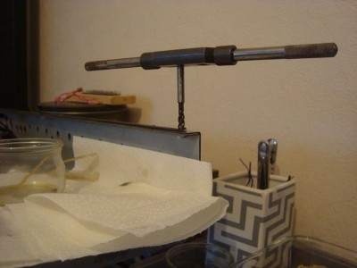

Petite étape mécanique délicate, il s'agit ici de repercer et de tarauder à un diamètre et à un pas métrique supérieur les trous de fixation du châssis puisque, comme expliqué plus avant, le propriétaire précédant à tout saloper, et les vis de fixation d'origine et les trous.
Les vis d'origines étaient sur une valeur de Pouce UI d'environs 4/25 ce qui correspond environs à un peu moins de 4,1mm.
J'ai donc choisi de m'orienter vers des vis métrique de 5mm lesquels ont un pas de 0.8mm de profondeur ce qui implique donc un perçage à 4,2mm.
Une fois les perçages à 4,2mm effectué j'ai donc taraudé à 5mm, opération toujours délicate car un taraud est un outil à la fois très dur mais aussi de fait très cassant. Il faut y aller très progressivement et en prenant soin de bien se positionner le plus perpendiculaire possible tout en lubrifiant régulièrement.
Taraudage Châssis
Taraudage Châssis
J'ai percé puis taraudé douze trous ce qui m'a pris environs deux heures mais tout s'est bien passé !

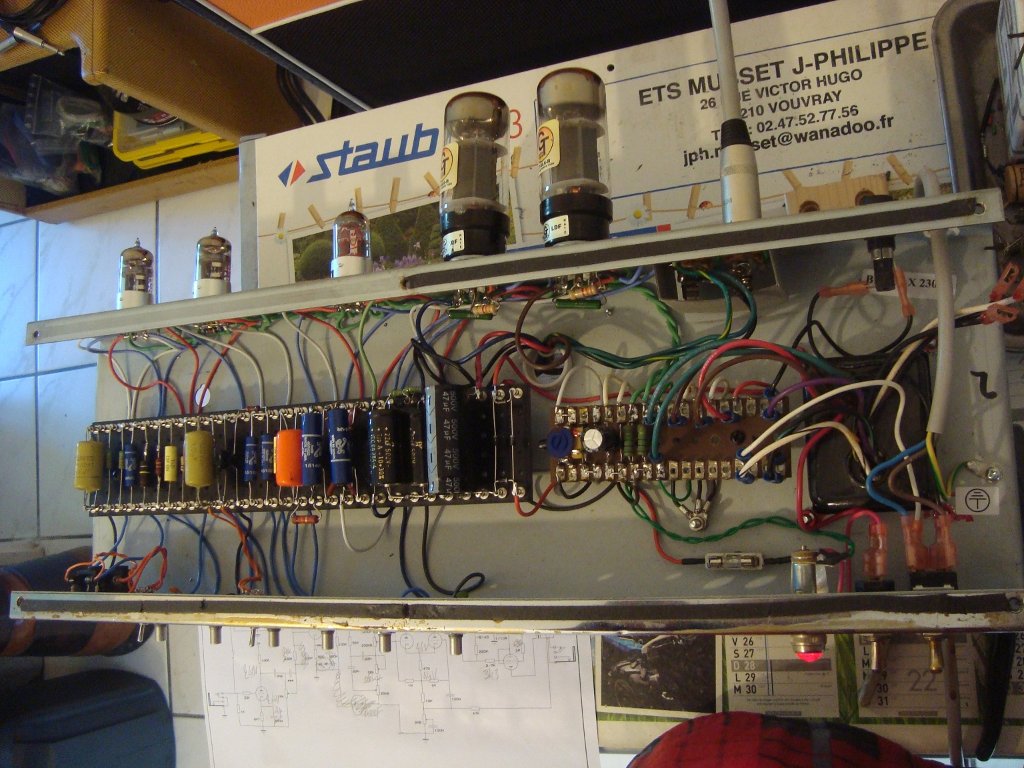

Finalement j'ai changé d'avis. Ca a pris le temps nécessaire ... le confinement m'a permis finalement d'avoir enfin le temps de m'y pencher sérieusement et j'ai opté pour un style résolument différent ne voulant pas faire doublon avec un autre ampli que j'ai déjà fait et faisant sens avec mes nouveaux besoins pour mes projets musicaux à venir.
Je vous présente donc The Tweexi mélangeant comme son nom l'indique le meilleur de deux styles d'amplis célèbres, Tweed et Plexi.
Un canal de préampli d'inspiration Twin et Bassman Tweed de 1959 - 5F6A et 5F8A - couplet à un second canal de préampli typé Marshall Plexi JTM50.
J'ai ajouté une option commutable par switch Boost Super Lead pour accéder aux sons d'un 1959SLP et une autre pour associer les deux canaux ensembles comme aimait le faire Jimi Hendrix et quelques autres guitaristes célèbres ce qui rajoute une pêche, un grain et une dynamique énorme.
Le tout est suivi d'un étage de puissance d'inspiration Bassman/JTM45. Le meilleur des deux mondes, je vous disais !!!
9 Mois pour accoucher enfin un beau bébé !
Quelques photos.

J'ai mis les 6L6GC qui m'avaient été fournies par le propriétaire précédent ainsi que la Tung Sol RI en V1, la EH WA en V2 et une JJ ECC803S (long plates) qui me restait en stock en V3.
Le BIAS des 6L6GC est le suivant :
-46V pour 82,5mA - soit 41,25mA par tube - pour une tension d'anode de 440V et une tension sur les G2 de 437V environs.
C'est un BIAS assez chaud mais ça reste sans risque pour les 6L6GC.
J'ai eu la flemme de retracer une droite de charge mais je me suis basé sur celle-ci que j'avais tracée pour un autre projet et qui rentre à 98% dans les clous.
C'est un projet avec beaucoup de récup'. J'ai même pu récupérer quelques composants sur le PCB du Blues Deluxe et j'ai aussi utilisé pas mal de composants que j'avais de côté suite à des essaies et réglages sur d'autres amplis. Je suis très satisfait du résultat sonore en tout cas et sans que j'ai besoin de changer quoi que ce soit sur mon schéma et mes valeurs initiales. Comme quoi avec de l'expérience on sait de plus en plus comment ça va sonner à l'avance et ce qu'il faut faire pour avoir tel ou autre type de son.
Voilà, je crois que je vous ai tout dit pour l'essentiel !

Salut Pote Gui!
Merci.
Pour le schéma, j'ai quelques petites "trouvails" perso dedans, je préfère me le garder car j'ai des projets avec.
:wink:
Mais globalement, je n'ai pas inventé le fil à couper le beurre et 99% se trouve sur le net dans les schemas Marshall et Fender.
Il te suffit de suivre cette description qui dit tout :
Un canal de préampli d'inspiration Twin et Bassman Tweed de 1959 - 5F6A et 5F8A - couplet à un second canal de préampli typé Marshall Plexi JTM50... Le tout est suivi d'un étage de puissance d'inspiration Bassman/JTM45.
Pour le reste tu sauras bien régler tout ça à tes goûts.
:wink:
