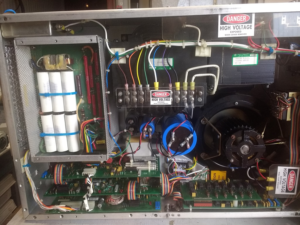

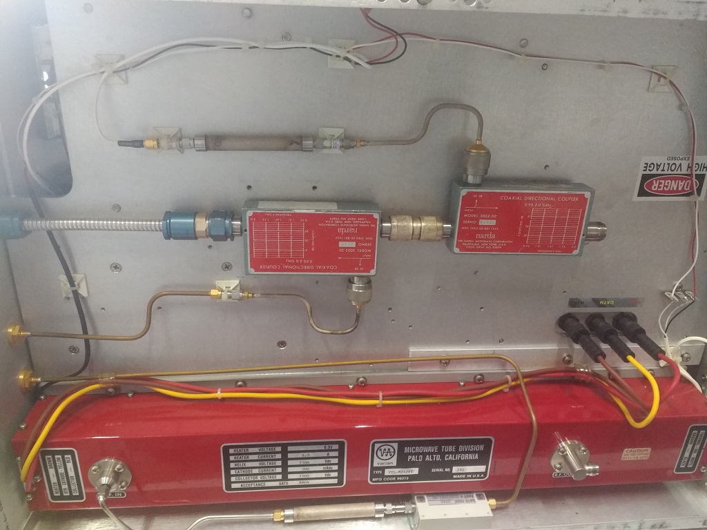

Et la chose due: On voit le tube en rouge, et les coupleurs en sortie, celui de droite servant à mesurer la puissance réfléchie pour la sécurité du tube, et celui de gauche pour la puissance incidente, pour que le con qui utilise l'ampli sache combien il envoie. Là... Ben on a en haut à gauche, l'alimentation haute tension, en dessous de cette dernière, les circuits d'oscillation permettant de piloter cette alim (en gros, une alim à découpage, permettant d'asservir la mesure de HT à un circuit de PWM servant à générer un carré à 10kHz d'amplitude variable, le dernier circuit étant en gros l'oscillateur lui même. Le tout en bipolaire (1988 hein... ) Ensuite, juste à droite de l'alim HT, on a le transfo... Petit kiki comme dirait l'autre, et la self à sa droite, idem.
Et en tout en bas, les circuits de logique et de sécurité, et la turbine de refroidissement.
