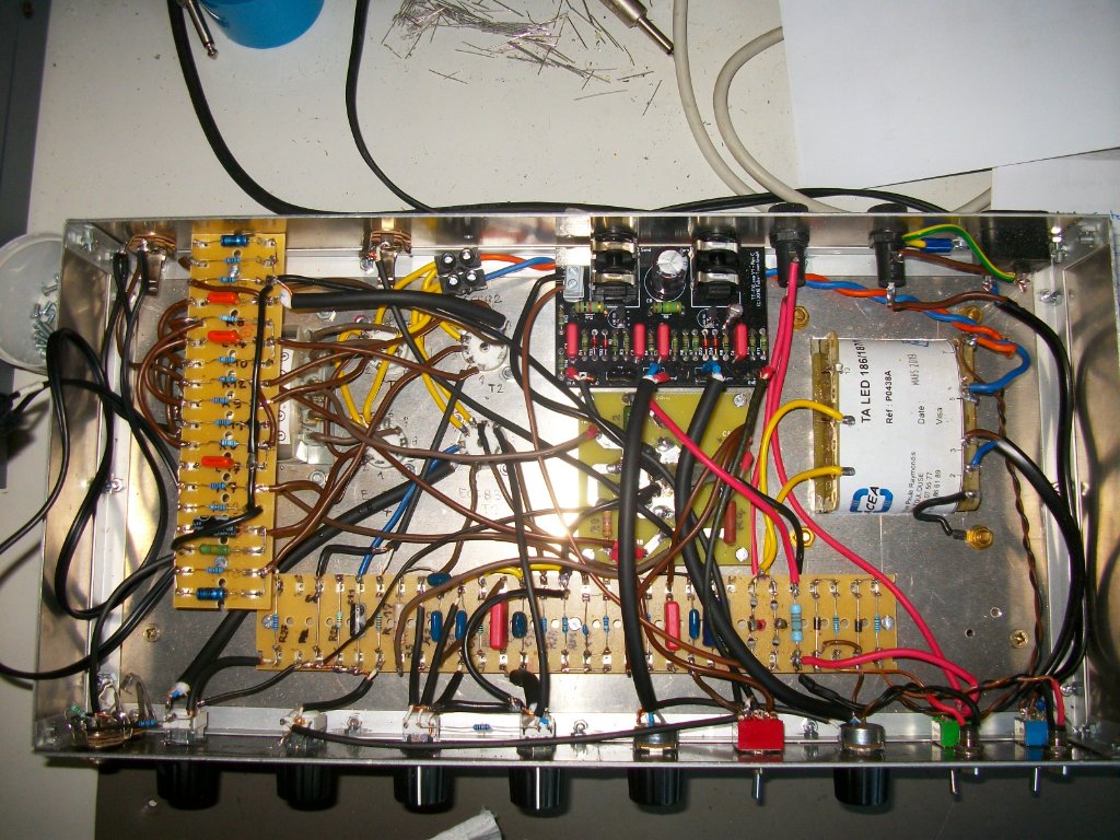

Mon câblage n'est surement pas ce qu'il y a de mieux ,mais c'est ressemblant à ce que j'ai pu voir sur le cite .
Maintenant pour la qualité du câblage ; C'est du standard ! les POT et les grilles en câble blindé à la masse sur un seul coté .

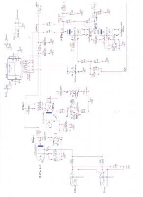

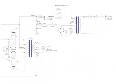

En pièces jointes mon schéma modifié (le schéma d'origine ,voir 'guitare passion' )(trop volumineux)
Plus une photo du câblage .

Oui, du 50Hz c'est probablement le chauffage qui "bave".
Mettre des résistances de 100Ω entre chaque fil et la masse permet d'équilibrer et de référencer, ça aide. Donc 220Ω de chaque côté vers la masse, ça devrait le faire (voire 100Ω / 1W ou 2W, ça doit passer aussi ...) => à tester pour voir si ça réduit le 50Hz

Bon, ben au vu de la photo, le câblage peut raisonnablement être mis en cause; ce qui signifie qu'il faudrait idéalement tout reprendre à zéro afin d'organiser au mieux le "layout" de ton ampli.
Globalement, tu dois tenir éloigné les câbles véhiculant du courant non redressé des autres câbles. Tu dois router tes câbles véhiculant le signal audio de sorte à ce qu'ils ne jouxtent pas ceux du chauffage ou du secteur. Les câbles véhiculant du 50 ou du 100Hz, doivent être bien plaqués au châssis voire même dans les angles du châssis si possible. On dit souvent qu'il faut éviter les grandes longueurs de câbles et c'est vrai mais leur direction est tout aussi importante. Donc, il faut trouver le bon compromis entre les deux...
Pour ce qui est du câble blindé, il n'est pas nécessaire d'en mettre partout, mais seulement aux endroits où le signal audio transporté est faible (typiquement donc en entrée) et où il y a des longueurs de câble importantes.
Et enfin, soigner le câblage de tes masses de la façon suivante : relier les masses d'un étage au pôle négatif du condensateur de découplage associé (C4 pour T1; C3 pour T2, C2 pour T3/T4 et C1 avec le pont de diode et la masse de tes résistances d'équilibrage du 12V6). Le point de masse des étages de préamp doit être éloigné de celui du condensateur de tête.
Une fois tout cela respecté, ça devrait aller nettement mieux (enfin, j'espère)!

Avant de reprendre mon câblage ,je voudrais bien savoir quel type de câblage vous utilisez pour HT en Vcc et BT en Vac,ainsi que les sections!

Pour la HT, n'importe quel câble présentant une isolation suffisante (>500V) fera l'affaire; pour la section, les courants mis en œuvre sont faibles et 0,5mm² est largement suffisant.
Pour le chauffage, c'est l'inverse! L'isolation en tension importe peu, mais la section, en revanche, doit être choisie en proportion des courants débités c'est-à-dire en fonction des tubes et de leur nombre. Jusqu'à 2A tu peux utiliser du 0,5mm², puis il faut passer à 0,75mm² voire 1mm². Tu peux aussi panacher et utiliser une section plus élevée en sortie de transfo (là où le courant est le plus fort) puis une section moindre lorsque tu arrives sur les tubes de préamp. De toute façon, les œillets des socles des tubes te limitent de facto à une certaine section.
Re: Ampli guitare 15W
Il serait bon aussi de torsader les câbles du chauffage...

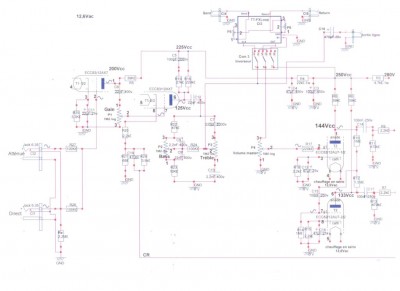

Déja il ne faut pas mettre le volume directement en entrée ! Tout le bruit amplifié par la 1ere triode est transmis intégralement par la suite ! On met le volume derrière le tone stack comme ça le rapport signal/bruit est bien meilleur.
C'est tiré d'un schéma d'ampli HiFi ? Le déphaseur est une sorte de paraphase un peu comme sur l'Ampeg b-15...
Ton 1er condo de filtrage, vaut mieux le mettre avant le switch de standby, comme ça il se charge et ça fait moins de courant d'appel dans le switch.

Bonjour !
Je pense que que tu me demande de faire çà!(voir pièce jointe ) Par contre la première partie de 12AX7 va donner plein pot ! Il faudrait je pense diminuer son amplification en modifiant R5 sur A1 et R25 sur K3.
Ou peut-être insérer une forte résistance sur la grille 2 (Je suis novice ,mais ça ne me parait pas la bonne solution!)
(Je ne sais pas utiliser les courbes de caractéristiques )

Oui, c'est ça, mais ta 1ee triode n'est déja pas "plein pot" ! Tu as seulement 39k en anode... et 3.3k en cathode, bias froid...
Une autre "erreur" à mon sens c'est que tu inclus le tone stack et master dans la boucle de CR ! ! ! Non, ça va faire des trucs bizarres, entre autre atténuer l'effet du TS... Il faudrait la faire arriver sur la cathode de la triode du haut du PI, soit en divisant la R18 2.2k en 1.8k+390R oit en rajoutant 220R au bout, à tester....

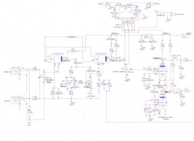

Merci Rimlock! Tes infos sont très précieuses pour un bidouilleur qui ne parle pas un seul mot d'anglais .
PI:inverseur de phase ;J'aurai du y penser !
Voici le nouveau schéma en attente de tes remarques et conseils !

Oui, essaye déja ces modifs. Si la CR ne fait pas siffler, c'est bon... Sinon, il faudra la mettre sur l'autre cathode !
Dommage que tu n'aies pas trouver PG5 en 1er ! Ça t'aurait éviter quelques petites erreurs ! Le gars de passion guitare a l'air bien sympathique mais un peu.... farfelu ! Tu devrais relire les bases du G5 et du MI18 !
