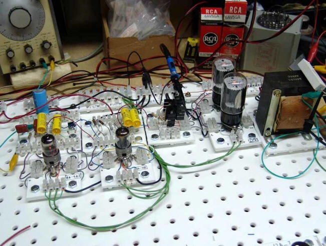

Yeah nice :D Pour le prochain je vais probablement le faire avec des petits carrés de panneaux perforés (pegboard), les gars 'dans l'bon vieux temps' utilisaient cette méthode, qui me semble très pratique. J'ai discuté avec un américain hyper cool sur un forum qui lui a reproduit en gros un breadboard similaire, si tu ne connaissais pas déjà tu peux le voir ici
En fait, ce sont de petits carrés avec 4 boulons dans les coins permettant de les placer n'importe où, et j'aime bien les connecteurs directement sur les carrés.. Le mec a utiliser un panneau en nylon, je trouve ça fait hyper clean.

Ah ouais, c'est pas mal du tout! Et on dirait qu'il monte les sockets sur des entretoises pour les surélever non?
Bon, finalement je m'aperçois que c'était faisable avec des connecteurs à vis et sans soudure, mais le mien est peut-être plus propre et proche d'un montage réel avec l'inconvénient de la soudure toutefois... Le gros plus sur le mien, je trouve, c'est le rail 6V3, le bus de masse et la facilité d'alimenter en HT chaque module.
