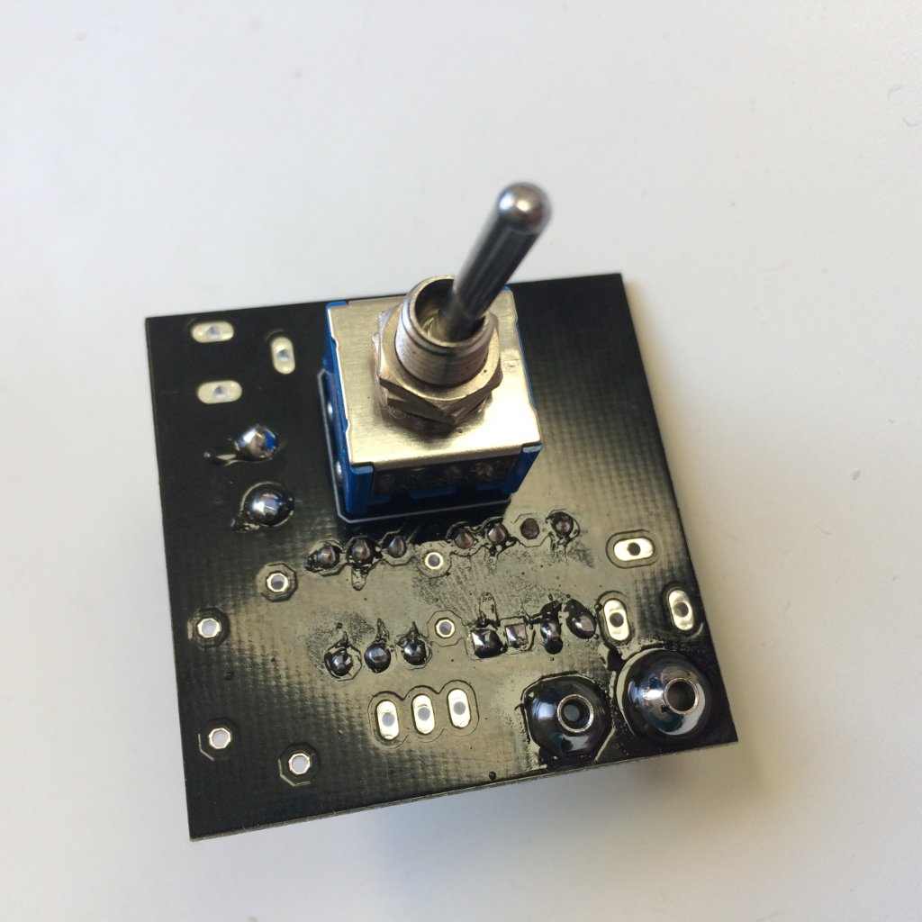

Il y a un bout de temps, je suis tombé sur une vidéo de Pete Thorn dans laquelle il présentait son ampli signature Shur. Et il a un boost à Mosfet en façade. J'ai trouvé le schéma, mais je ne m'en suis pas inspiré. J'ai utilisé l'étage de retour de la loop à LND150.
Alors, je me suis fendu d'un PCB avec DPDT (true bypass) intégré pour pouvoir avoir un boost HT directement accessible en façade.

PCB :
LND150-Boost-PCB-1
LND150-Boost-PCB-1
LND150-Boost-PCB-2
LND150-Boost-PCB-2
Je teste ça, et je vous tiens au courant, puis je partage si certaines personnes sont intéressées.

Salut.
Alors j’ai testé et c’est sacrément prometteur. Ça sonne bien, ça fait pas un bruit en entrée (bon point), mais en revanche qu’est-ce que ça a comme gain ce truc :wtf: !
Comme en plus, mon trimmer en sortie est linéaire, je suis à 9h00 que c’est déjà trop !
Donc il va falloir modifier certaines choses même si ça fonctionne très bien en l’état.
Il va falloir baisser le gain (passer de 100k à 47k à l’anode..., euh....au drain) et changer les valeurs du bias car la différence est inaudible en boost, et très faible si l’étage est lui-même boosté.
