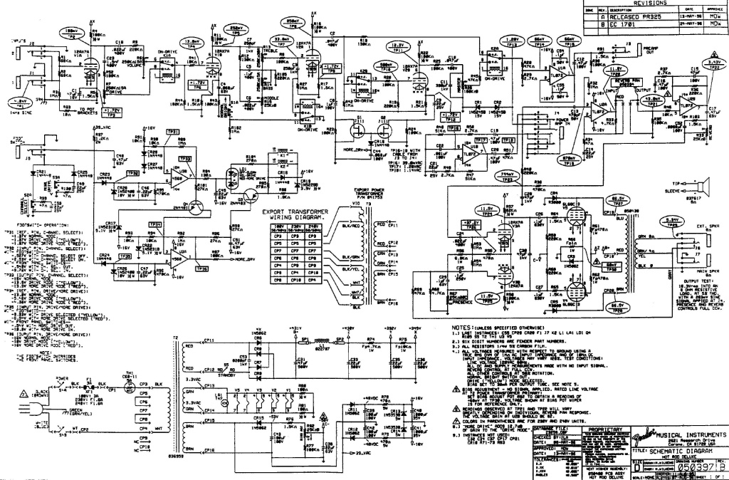

J' ai récupéré un Hot Rod déluge hs et c' est le transfo d' alim qui est hs. J' ai mesuré l' impédance entre le fil violet (VIO) et le fil BLK/RED et rien. Par contre entre le fil BLK/RED et le BLK en sortie du transfo, en reliant les fils BLK/GRN et BLK/YEL pour avoir le bobinage complet du transfo, j' ai une résistance d' environ 17 ohm. Ma question est la suivante : puis je alimenter le transfo en branchant le 220v sur les fils BLK/RED et le fil BLK ?

Alors, première chose : as-tu branché le transfo au secteur et mesuré les tensions à vide au secondaire?

aucune tension en sortie en branchant le transfo à vide. Il y a certainement une coupure au niveau de l' entrée (VIO).
Re: transformateur hot rod deluxe hs
Bon, ben essaye en config 230V ou 220V pour voir; et peux-tu penser à compiler tes messages successifs s'il te plaît? Merci!

En config 230v, le fil violet (VIO) est utilisé et comme il est coupé, je suis pas sur de pouvoir utilisé le fil BLK/RED comme entrée au primaire. Je ne risque pas un cours circuit ?

Il me semble que le violet est une protection thermique qui pète quand le transfo a trop chauffé, pas sûr que ça se répare, il faut peut-être directement changer le transfo.
Cela dit, tu peux toujours tâcher d'ouvrir le bide du transfo et voir si tu peux y faire quelque chose.
Ensuite, si la protection thermique est intervenue, c'est peut-être qu'il y a un autre problème en aval du transfo ... (ou pas, simplement pour faire ch*, n'oublions pas que ces amplis "industriels" sont taillés pour rapporter des sous aux actionnaires de chez Fender, la conception vise une fiabilité de 99,xxx % mais parfois on tombe sur un mauvais numéro)

Tu as certainement raison puisque j' ai branché le fil noir/rouge à la place et testé les tensions. Elles sont bonnes. J' ai tous rebranché et c' est reparti !
Ou est l' utilité d' une telle protection puisqu' irréversible ! En plus, il y en déjà une après !
S' il y a un soucis après, le fusible devrait faire son boulot, qu' en penses tu ?

Il y a une tripotée d'amplis "vintage" qui ne possèdent évidemment pas ce type de protection, sans aucun problème (voire nos amplis DIY).
Ensuite, c'est une protection supplémentaire pour éviter au PT de cramer ... (cela dit, c'est quand même rare, un PT qui crame)
