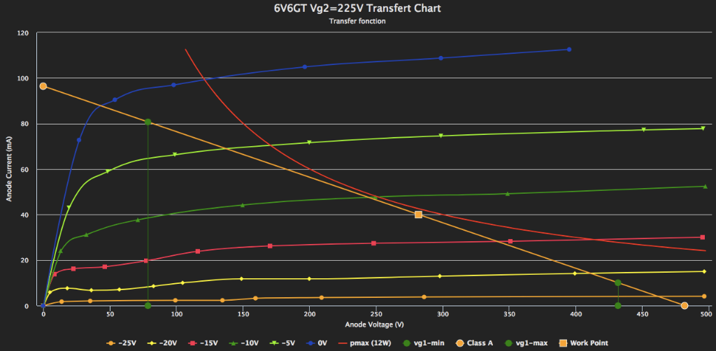

Par contre, ce que tu dis François, ça me fait poser la question de "jusqu'à combien on peut tapper au dessus de zéro ?" pour Vg1
Avec mon test à Vg2=285V, j'ai à peut près 30Vpp d'amplitude sans toucher à la courbe Vg1=0. Je me demande jusqu'où je peux aller...

On considère en général qu'un courant de grille commence à s'établir vers Vg1=-0,5V...
Par contre, j'avoue que j'ai un peu de mal à suivre ta démarche et le but de tes expérimentations. Tu passes d'une tension de g2 de 285 à 100v sans toucher au reste (ou j'ai mal lu, c'est possible), et tu t'étonnes que ton point de fonctionnement soit dans les choux. Et ensuite tu t'interroges sur la faisabilité pratique de ton expérimentation, quand tout ceci reste finalement très, très théorique et n'a comme propos que d'étudier je cite "la variation de puissance basée sur la variation de tension de grille 2". J'avoue que je m'y perds sur ce coup (ce sera pas la première fois cela dit)...

T'as tout compris.Pote Gui a écrit : ↑15 déc. 2017, 8:15 On considère en général qu'un courant de grille commence à s'établir vers Vg1=-0,5V...
J'étais juste parti dans l'idée de faire quelque chose avec un variateur de puissance, au départ par un jeu de diviseurs de tension avant le HP, puis j'ai vu un transfo vendu chez Ampmaker qui avait une tension de sortie sélectionnable de 85 à 275V pour faire varier le B+ selon la description : et là j'ai commencé à me poser des questions et donc à tenter de voir comment se comporterais la lampe de puissance dans ces conditions. Et la question de la pose car, bien que j'ai compris qu'on devait travailler sur une plage donnée, je ne sais pas ce qu'il se passe physiquement de l'autre côté de Vg=0V

Le raisonnement que j'ai donné la dernière fois est toujours valable (je parlais de classe AB, mais en classe A il me semble qu'il y a aussi la A1 et la A2). Si vg1 devient positif par rapport à la cathode, alors la grille va attirer à elle des électrons, et donc il y aura apparition d'un courant de grille 1, alors que cette grille n'est pas prévue pour encaisser du courant sur les 6V6.
Cela peut donc détruire la grille, tout simplement, rendant ton tube hors service.
Si tu comptes modifier Ua et Vg2 avec la même charge, alors ton point de repos doit aussi être modifié, vu que ton tube ne sera plus sous les mêmes conditions.

Ce qui peut sauver un peu, c'est que si tu joues avec les enroulements du transfo d'alim, Vg2 baissera en proportion de Ua, et en cathode bias (polarisation du tube de puissance via une résistance sur la cathode), ça s'autodémerde pas trop mal ... donc si tu veux prototyper, pas de souci ![Wink ;-)](./images/smilies/icon_wink.gif)

Ma droite de charge aurait dû être de ce type là : Ce qui donne une tension de grille d'environ -11,9V sur le graph :
donc j'avais ma résistance de cathode prévue d'environ 270 ohms selon Rk = Vg / (Ia+Ig) soit 40mA et 4,6mA sur les caractéristiques.
