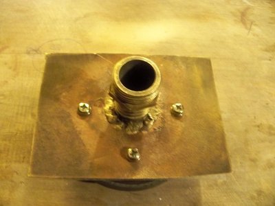

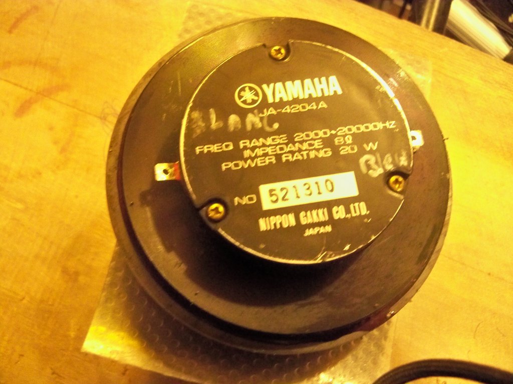

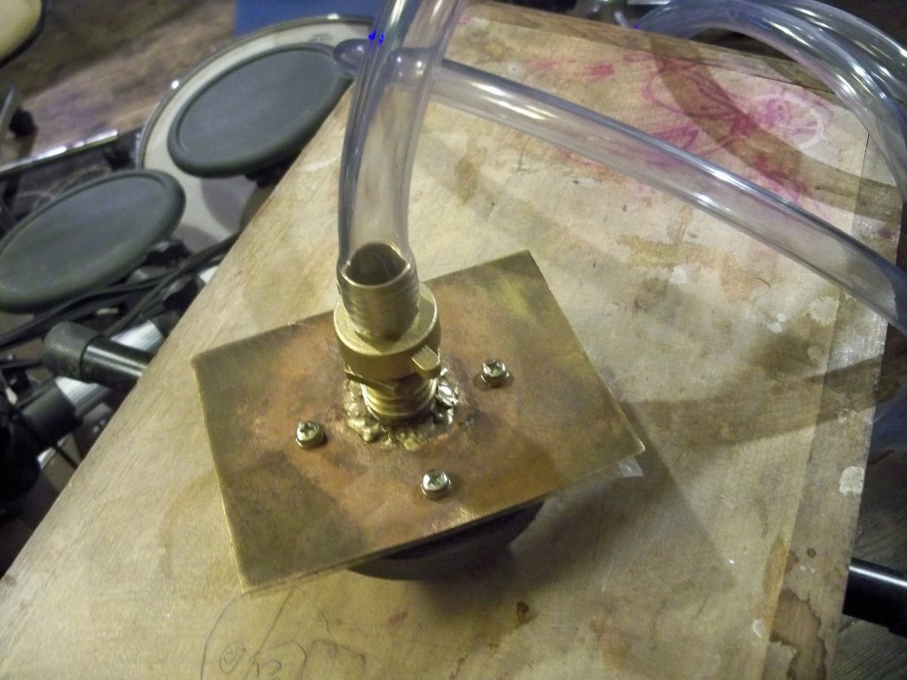

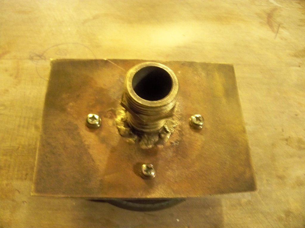

Pour ceux que ça intéresse, je viens de tester le St 20 sur une Talk Box de ma fabrication....

Re: Projet de restauration d'un ST 20 BOUYER
Vla  le proto ;

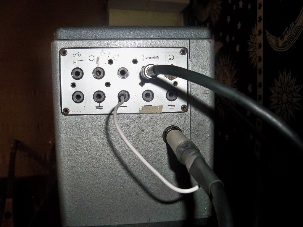

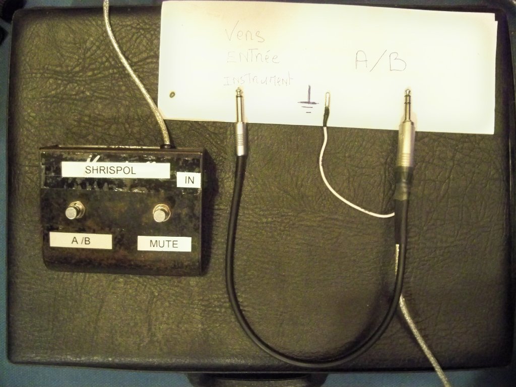

Après moult réflexions sur le sujet d'un sélecteur de canal au pied, j'ai trouvé une solution dans mon" bac à Récup."
1 pédalier Marshall à 2 inters
1 Long câble USB (4 mètres)
1 jack mâle stéréo 6.35 => Pour la sélection du canal
2 Jack femelle d'insert 6.35 => Pour brancher la pédale de sélection de canal, Shunter l'inter de l'ampli et rentrer l'instrument par la pédale.
1 jack mâle mono 6.35 => Pour le signal instrument
1 embout mâle de prise de courant => Pour consolider la masse
1 peu câble instrument
1 peu de gaine thermo
1 heure à perdre
1 peu de sueur et du café
Dans un câble USB on peut trouver 4 Fils + la masse,
Parfait car il m'en fallait 3 + masse pour faire un sélecteur "sans Buzzz"
C'était le soucis de mes premier tests.
Maintenant avec ce Blindage reliant les masses du pédalier et d'ampli
Le signal est propre et sans pertes audibles à l'oreille.
Tiens !
Et le 4éme fil, que peut-on en faire ?
Bha, rentrer un signal instrument pardi.
Voila c'est fait et ça marche !!!
