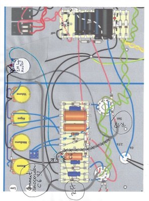

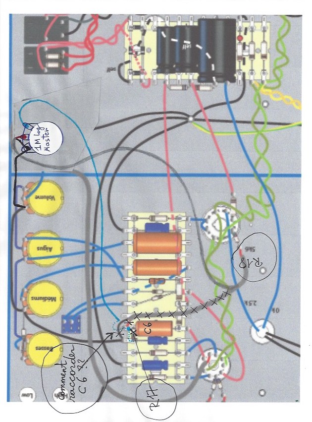

j'aimerais rajouter un master volume a mon G5
j'ai fait un petit schéma du câblage du G5 avec un master volume.
ci vous pouviez le valider ou me dire ce qui cloche avant que je ne fasse tout cramer dans mon G5 :D
en fait je me pose la question du raccordement de C6 ??
est ce que j'ai juste : je vire la résistance R17 et je relie C6 et C5 avec le câble qui vient du Master volume ??,

jadoune a écrit : en fait je me pose la question du raccordement de C6 ??
Tu as presque tout bon : ta modification de layout est OK, SAUF que tu ne dois pas relier la "sortie" de C6 à la "sortie" de C5 (si je puis dire) : tu vires R17 et tu n'établies pas de liaison entre C5 et C6 ; même si tu n'est pas à l'aise avec les schémas, regarde bien : le câble noir (sur le layout) raccordé à C5, c'est la masse, R17 est entre la sortie de C6 et la masse, tu vires R17 pour la "remplacer" par un potard de master ...
