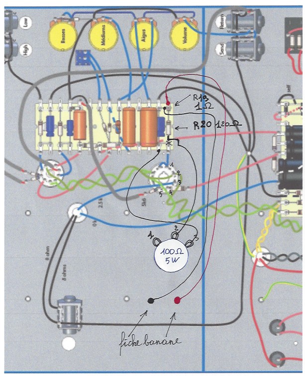

j'ai fait un petit dessin pour voire ci mon câblage te parais correcte, di moi ce que tu en pense.
en fait :je remplace la R20 de 150 hommes par une de 120 ohm.
je déssoude une pate de la R20 que je soude a la patte N° 2 (pate centrale) du rhéostat de 100 ohm.
je soude la pate n°3 du rhéostat au pied de C7.
je soude un câble de la fiche banane sur une des pattes de la R19 et je soude l'autre patte de la R19 a l'autre fiche banane ( peut importe le sens des pattes ?? ) la fiche banane de préférence sur la patte du haut ou du bas ?( je te demande cela car cette résistance R19 est soudée verticalement ).
dis moi ci je suis tout juste ou sur quel patte tu souderais tout ces fils .

Ca m'a l'air correct. Tu as je pense bien choisi les pattes du rheostat : quand on DIMINUE la résistance de cathode on AUGMENTE le bias, c'est bien ce que je vois : en tournant ton rhéostat en sens horaire (vu du dessus du châssis), tu diminue la résistance donc augmente le bias, ce qui est intuitif. Pour les bananes, ça a peu d'importance laquelle est à la masse ou de l'autre côté de R19 (je mettrais la noire au pied, qui est à la masse, et la rouge de l'autre coté, mais que ton multimètre affiche en positif ou en négatif n'a guère d'importance, la polarisation ne peut être que cathode positive par rapport à la grille de commande).
