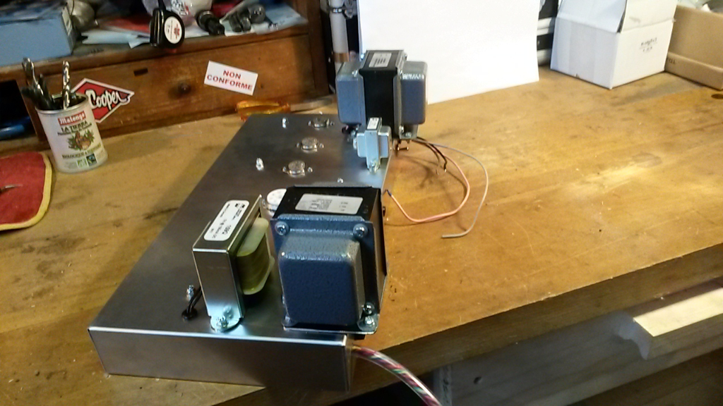

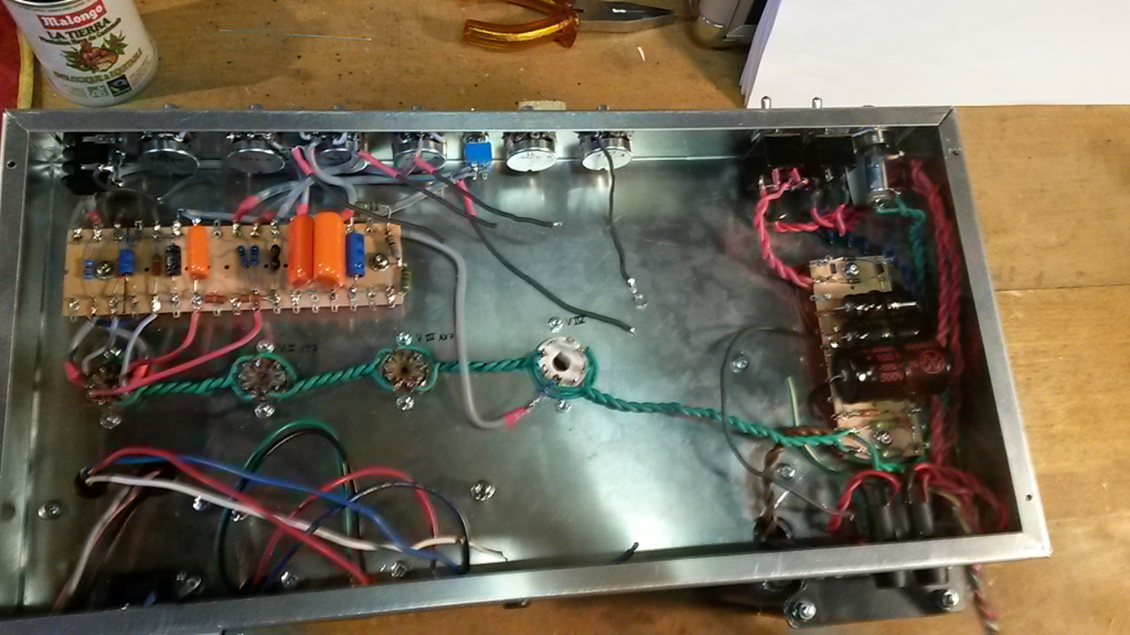

Salut à tous,
quelques nouvelles de l'avancement, le châssis est percé, le matériel installé et le câblage est en cours.
Je vais tout d'abord recâbler comme dans la version de base avec le master en plus , les sélecteurs d'impédances 2.5k / 5k et 4,8,16Ohms et l'entrée "low"en moins. Et si tout va aussi bien que dans la version précédente je continu avec la reverb.
[EDIT]
fini de câbler le G5 de base, toujours aucun bruit ça fonctionne super bien, du coup je suis plutôt déçu du master qui n'a pas beaucoup d'utilité à mon gout. J'ai donc enchainé avec la reverb, le câblage avance bien, je posterais une photo dés que c'est fini.
Petite question, y aurait il un intérêt à séparer les masses du circuit propre à la reverb des masses du préampli , ampli et alim ?

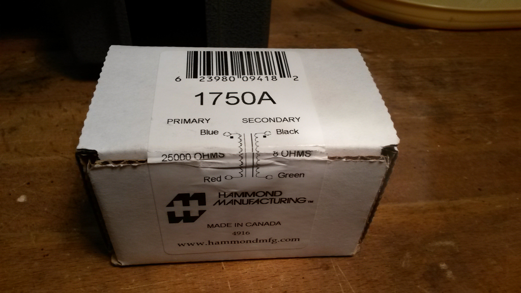

autre chose, au niveau du petit driver de reverb, on peut voir sur le schéma de l'emballage un petit carré noir à côté des fils bleu et noir, s'agit il du point d'entrée des enroulements, j'ai vu un discussion la dessus dans un sujet, certains disent qu'il faudrait respecter le sens de câblage d'autres non.
Ci ce sont bien les points d'entrée, sur le schéma de Dymo ne vaudrait il pas mieux mettre A+ au bleu pour le primaire et le "IN" du reverbtank au noir pour le secondaire ?

Excellente question pour le transfo. Une idée qui vaut ce qui vaut : je serais plutôt favorable à respecter le sens indiqué sur le carton afin que l'entrée et la sortie du module global reverb soit en phase puisqu'on somme le signal direct et celui issu de la reverb au niveau de V5a
En sortie de V4, le signal est en opposition de phase, V5B le remet en phase, on a donc intérêt à ce que le transfo soit transparent au niveau de la phase.
Bon, il est vrai qu'entre la sortie du transfo et l'entrée de V5B, il y a 2 transducteurs et des ressorts, du coup l'impact sur la phase, heu ... j'dis p'têt bien n'importe quoi sur ce coup
Attendons d'autres avis ! (sinon, tu câbles un peu lâche pour tester un sens puis l'autre ...)

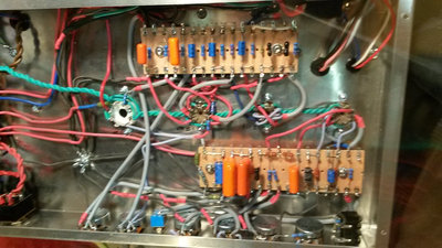

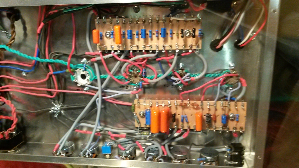

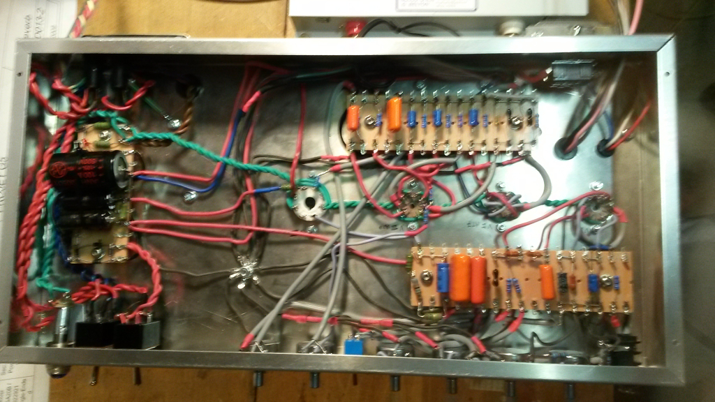

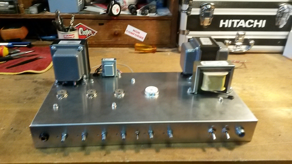

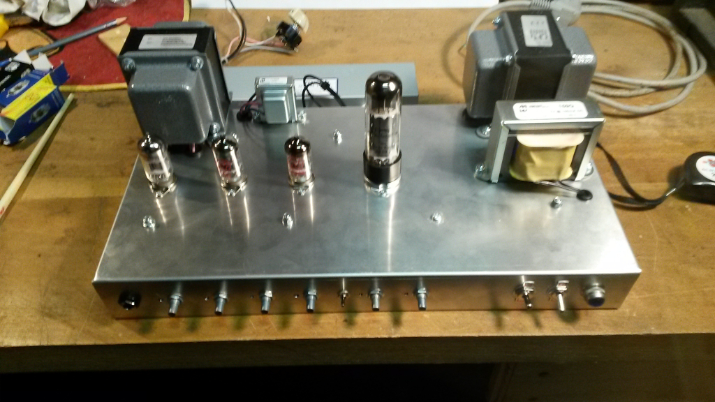

Bon ben voila, c'est terminé et... ça fonctionne super bien!!!!
Juste un petit bruit parasite qui augmente quand on augmente le niveau de reverb, je ne sais pas si c'est du hum, un bzzzz , en fait c'était le reverb tank qui était trop prés du câble d'alim, dés que je l'éloigne ça disparait. je règlerais donc le problème à la conception de la menuiserie.
Comme j'avais pas eu de réponses, j'ai câblé toutes les masses ensembles, et pour le driver j'ai suivi le schéma de Dymo, cela fonctionne donc très bien.
Le son de la reverb est vraiment génial, je n'aime pas les amplis qui n'ont pas de reverb donc il en fallait une pour le G5, ce schéma est vraiment parfait! Le son du G5 avec la reverb est vraiment excellent bien mieux que ce à quoi je m'attendais!
UN GRAND MERCI A TOUS POUR VOTRE TRAVAIL ET VOTRE AIDE !!!
Désolé mes photos ne sont pas très nettes.
Bon va falloir attaquer la menuiserie de la tête maintenant. Et après du cab.
- Messages : 8075
Re: G5 de Tofe, ajout d'une reverb.
Bravo !
On va devoir finir par valider ce schéma de G5 réverbe et de fournir un kit si ça continue !
Belle réalisation.
Belle réalisation.
- Messages : 7504
Heu ... câblage en bordel : on a déjà vu bien pire ! Disons que ce n'est pas super joli en angles droits, mais on s'en fout un peu, en fait !

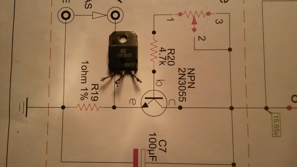

merci pour les compliments, avec du fil rigide cela serait bien mieux je pense!
je suis dans le bias réglable, j'ai récupéré un TIP3055 , je ne suis pas sûr du câblage, est ce que ça se câble comme on le vois de face sur la photo?
Donc :pin gauche le a ; pin milieu le b ; pin droite le c ?
