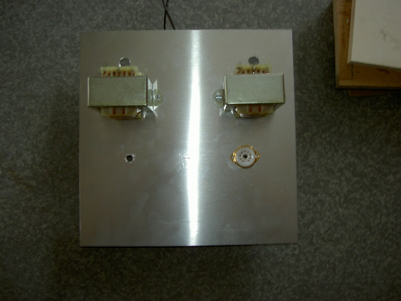

hello ,
je suis en cours de montage d un proto sur base PCL 805 sur lequel , devrait venir le clone avec la version ECL 805 balayant les 2 derniers en mode penthode & " Triode " .
pour les perfs , j espère faire aussi bien que l ampli SE UL ECL 86 monter au début de l année :wink:
concernant la partie HT , je vais utiliser un doubleur de tension , précédemment exploiter sur mon 1 er proto EL 504 .
je rajoute la suite sur le même fil :wink:

hello ,
le coté menuiserie traine :mrgreen: le menuisier n est pas dispo et je m occupe de mon autre loisir ... les trains Ho ...
aller une petite photo du jour :lol:
je reprend la suite quand c est fini ou presque finis , le plus gros est déjà fais :wink:

hello ,
pas tout a fais finis ( manque juste les cotés latérales Dr & Ga ) , l ampli hurle avec +/- 3 W sur chaque voies sous +/- 145 V= , pas de feedback , et même pas de ronronnement , j atteins même pas le niveau de saturation des préamplis .
reste donc a contrôlé la bande passante .
je pense que la version optimiser du proto " Le Cube " PCL 805 doit pouvoir tabler sur 3.5 W maxi .
transfo d alim ( récup TV 1970 ) les 2 OPT sont des UL de chez Hexacom de 4.5 K / 4 / 8 / 16 Ohms .
ah j oubliais , rien de tel qu un album AC/DC " Back in Black " :mrgreen:
et le plan ...
2 x 2 W avec 1 V max en entrée , pas plus haut sinon , c est direct saturé
