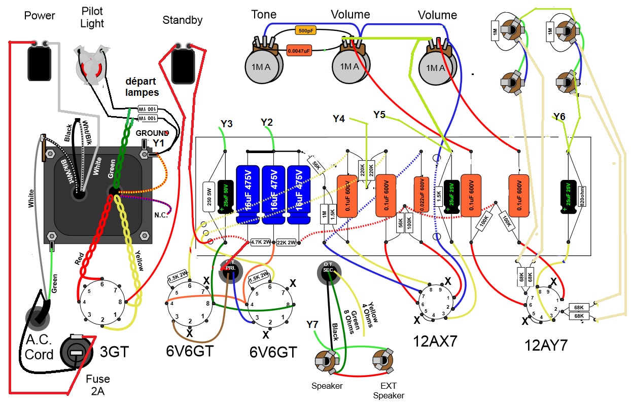

Il est très moche en effet, au début je n'y comprenais rien, je ne vois pas pourquoi le mec a dessiné ça de façon aussi compliqué mais il est cohérent avec la partie GND du préamp relié au (-) du jack d'entrée, et le GND de l'étage de puissance relié au point milieu du transfo.

Je viens de jeter un oeil sur le layout que tu as pris en référence en page 1
Je constate de grosses erreurs d'implantation, mix d'AC et DC etc; En attendant fais un test en démontant le pilot light de la façade et en le sortant du châssis sans croiser la HT du stand by.
Si j'ai un moment je te fais un update de ce layout.
EDIT
Voilà en gros comment j'aurais fait, la numérotation des Y va du châssis à l'écrou sur la vis qui sert de masse en étoile. J'aurais impérativement mis le porte fusible derrière et utilisé un switch secteur bipolaire, enfin après c'est une question de gout.
A noter que le blindage des jacks d'entrées se soudent côté jacks (pas représentés sur le layout) et sont isolés côté sockets. Pour le reste il n'y a aucunement besoin de fil blindé (en principe)

Je vais le faire ......mais les Y 2-3-4-5-6-7 sont reliés au Y1 ?
Re: Souffle ou bourdonnement Fender 5E3
Oui forcement, le n° te donne l'ordre d'empilage.
