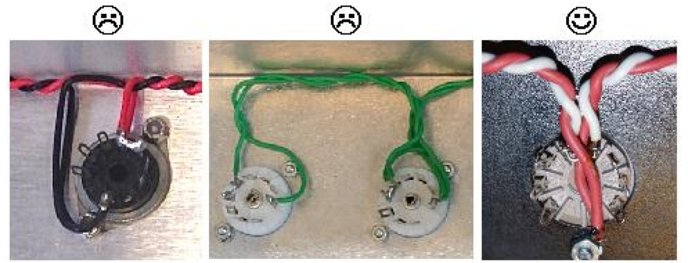

La terre est présente pour la sécurité alors que la masse sert de retour de courant (si tu lis l'anglais > groundingde Blencowe), comme illustré par ce schéma (pour la masse) : - attention à tes fils de chauffage qui ne sont pas torsadés assez serré. Tu risques de récupérer du hum, surtout que ça passe tout près des condos du Tone Stack... Théophile

Le 50Hz viendrait du cablage du chauffage sur la 12AX7 que ça ne m'étonnerait pas, vu comme il semble passer près du signal

J'me doutais bien que c'était pas encore ça mon câblage mais merci pour les encouragements, je vais refaire ça et tenter d'éloigner le câblage de chauffage de la 12ax7 du signal comme tu dis a-wai!
