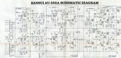

Bonjour. Bon je dérive un peu des sujets habituels du forum pour avoir vos avis sur un petit soucis rencontré sur mon Sansui AU555a de 1971 (pas de lampe mais un vieil ampli hifi japonnais transistor bien vintage....).
pour résumer: ancien ampli récupéré de la cave du grand père et entièrement recapé dans les règles de l'art il y a 6 mois.
à l'allumage, une merveille! pas un souffle, pas un craquement, un son de folie, bref une bon affaire..jusqu'à hier.
en plein écoute, l'ampli à commencé à craquer et cracher méchamment sur les deux voies.
J'ai tout coupé et j'ai commencé mon diag:
- problème présent sur toutes les entrées
- problème identique sur les deux voies (gros pétaradage sec plein volume dans les enceintes)
- aucune influence du volume.
- au démontage visuellement rien de louche (pas de composant cramé, piste du pcb ok, pas de soudure sèche...).
en démontant l'ampli j'ai isolé le problème: il y a 3 circuit: preamp phono/ preamp tonestack (bas/mid/high) / etage de puissance.
c'est le preamp tonestack qui pose un soucis, quand je le vire plus de bruit. le preamp phono n'est pas en cause (même sans, ça crache).
le schéma du circuit: [img]schem_sansui_au555a.jpg[/img]
La question est: qu'est ce qui pourrait causer ce problème sur deux voie en même temps?
- transistor HS?
- faux contacts (soudure sèche ou je ne sais quoi)?
- fuite sur un condensateur de liaison (les condo de filtrage sont tous neuf...)?
- possession démoniaque?
J'ai une bamboula demain soir et plus de musique...
du coup en attendant je vais tenter de shunter la partie "preamp tonestack" en la remplaçant par un étage de preamp stéréo bricolé avec un TL072 ou une paire de BS170 pour dépanner.

J'ai eu ça aussi sur un ampli hi-fi à transistor dont j'ai oublié la marque, mai seulement sur une voie.
J'ai changé tous les condos chimiques. Sans succès... Et puis un jour, plus rien. Mystère... Je suppose qu'un contact devait mal se faire et qu'à force de démonter et remonter, j'ai dû, sans le vouloir, refaire le contact correctement...jusqu'au prochain déménagement!
Je penserai aussi à un défaut sur les condos de liaison, mais sur les 2 voies en même temps, c'est louche... Quand tu manipules les potards de tonalité, ça crachote plus ou ça ne change rien?
Sinon, un problème de connexion à la masse. Où se fait-elle d'ailleurs? Parfois, l'oxydation des contacts à ce niveau peut produire ce genre d'effets intermittents. Bref, démonter, nettoyer et remonter.

en fait je ne peux pas trop faire de test de peur d'endommager mes enceintes: le fameux craquements doit apparaitre après le réglage de volume, du coup ça balance de crachins à fond dans l'étage de puissance.
Effectivement le soucis des deux voies en même temps me parait sacrément bizarre, ça voudrait dire que 2 composants ont lâché en même temps en parallèle sur les deux voies.
Ce soir grand nettoyage, je tenterais de shunter la partie preamp pour voir ce que ça donne.

Salut j'ai un Sansui AU 101, regarde du côté du switch tape monitor (faux contact souvent), sinon vu le schéma essaye d'isoler le préamp et voir si c'est pas l'ampli de puissance qui déconne moi mes transistors de puissance étaient morts et ça faisait le même bruit que toi... bon courage.

Le preamp est bien en cause. Je l ai bypassé avec deux condo de liaison et ça marche.
Je vais tout changer ce sera le plus simple.
Autre chose etrange: la balance me coupe le son. J ai bien du son dans les deux enceintes pourtant mais en tournant a gauche plus rien.

T'es sûr que tu es bien en stéréo?
Tiens, une page qui peut t'aider : http://www.audiovintage.fr/2014/05/02/sansui-au-555a/

Oui mais le switch mono/stereo ne change rien il faut que je check le cablage...
Bon c est une sacrée misère a trouver ces transistors 2sc87 1r, j arrive pas a trouver d'équivalent
Edit: son tres faible sur la voie de droite quelque soit les entrées et sans passer par le preamp. A creuser. Par contre est ce normal que la voie de gauche sorte sur mes deux enceintes? (deja que le bricolage en mono c est pas évident alors la stereo...)

A priori, je dirais que non.Par contre est ce normal que la voie de gauche sorte sur mes deux enceintes?

Tu ne t'es pas tromper sur le câblage des enceintes, le bornier de ces sansui peut prêter à confusion.

Oups...effectivement je me suis planté. J'avais mes deux enceintes sur la voie de gauche
Edit du 30/12 :
Ampli reparé! Remplacement de tous les condos film par des Nichicon YX et remplacement des transistors du preamp (2sc871) par des BC549C.
Il remarche nickel!
