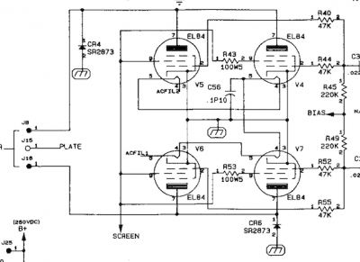

Bref, je rebondis sur un post de TheGottferdom au sujet des diodes sur OT (dans ce genre)
Perso, ça m’a toujours fait un peu flipper (que se passe-t-il si une diode pète en devenant 100% passante ? je ne sais pas si c’est possible, mais parfois chaque diode est doublée par une capa en // et là, quand la capa devient passante, gloups). Par ailleurs, ça doit tronquer les 1/2 alternances genre classe B, non ?
Bref, je suis circonspect ... des avis ?

Je me demande à quoi sert la Diode ici? Dans le cas présent elle n'est passante que lorsque la masse a une tension supérieur à la HT non? Ça ne dois pas arriver souvent 8O
Qu'apporte elle au montage?
Et en effet, si elle claque et devient passante vice-versa, on met la HT en quasi court-circuit :? Pas glop!

oui c'est ça. au cas ou la tension passe en négatif (HP débranché?)
ça limiterai la tension à 2kV sur l'OT et pourrait éviter de le claquer.

Il n'y a aucune raison pour que le bourdonnement vienne de ces diodes . L'origine du hum est ailleurs. Comme le dit Charpy ce sont des diodes de protection du transfo : elles absorbent les pics de tension lors des faux cons ou débranchements intempestifs du HP. Les enroulements sont des selfs et les variations brutales de courant dedans génèrent des fem e = - L dI/dt . SI dt est infinitésimal le quotient dI/dt est très grand donc e aussi .C'est le rôle de la diode de l'absorber. Maintenant si elle pète elle coûte moins cher à remplacer que le transfo dont elle sert de fusible. En fonctionnement normal elle ne sert à rien. On les trouve surtout sur les "reissues" comme par ex le Princeton Reverb 65. Ce sont les compte-rendus des réparateurs d'amplis qui ont conduit à cette disposition.

Pote Gui a écrit :Oui, mais si elle pète, HT à la masse = pas cool...
Bonjour Pote Gui,
Je n'ai jamais testé en réel mais je pense qu'il n'y a pas trop à s'inquiéter. Soit elle pète en circuit ouvert et là il ne se passe rien car on revient à la config d'antan avec le primaire non protégé, soit elle pète en court-circuit et là , à mon avis soit on a affaire à un redresseur à diodes silicium et c'est le fusible du secondaire du PT qui pète avec, soit le redresseur est à diode à vide et c'est le fusible du primaire du PT qui pète, je pense, bien avant que l'OT ne soit en surchauffe. Les tubes de puissance ne devraient pas trop morfler surtout si ce sont des pentodes : quand l'anode est à la masse, le courant n'augmente que de 10 %. 8)
