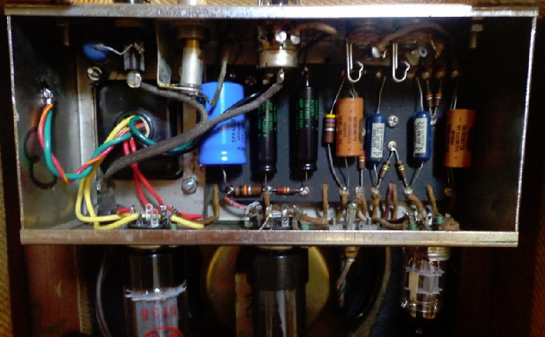

Si tu veux gamberger un peu plus, sur le layout on voit bien que seule la Rk est prévue, nulle trace de capa de découplage dans le tracé
(compare au 5E1, dont la résistance est "tordue" pour laisser la place à la capa)

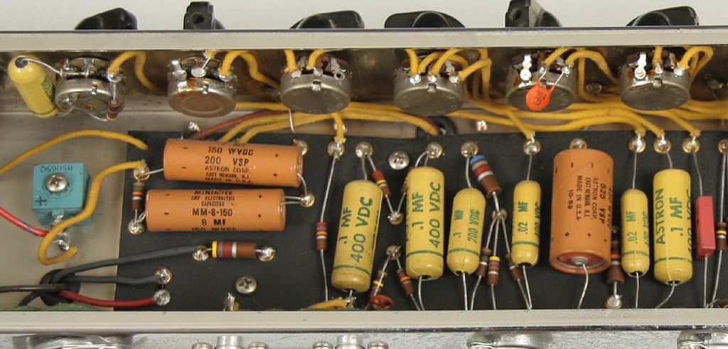

Tout se passe au niveau du potard de présence, tout à gauche sur la photo ci-dessous : On voit un câblage qui ne ressemble en rien à celui du pot du schéma 5F6-A mais parfaitement à celui du 6g6 où l'on y trouve une résistance de 4k7 et un câblage différent du condo de 0,1µF/200V.
On est d'ailleurs en droit de se demander si le potard ne serait pas lui aussi de la valeur de 25k lin contre les 5k lin du 5F6-A, ce qui serait très probable pour la cohérence électronique du circuit.

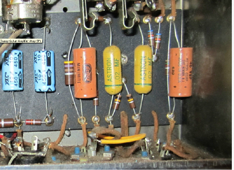

On peut suivre la démarche sur les photos suivantes :
En 1956 on voit des 5F1 d'origine avec la capa

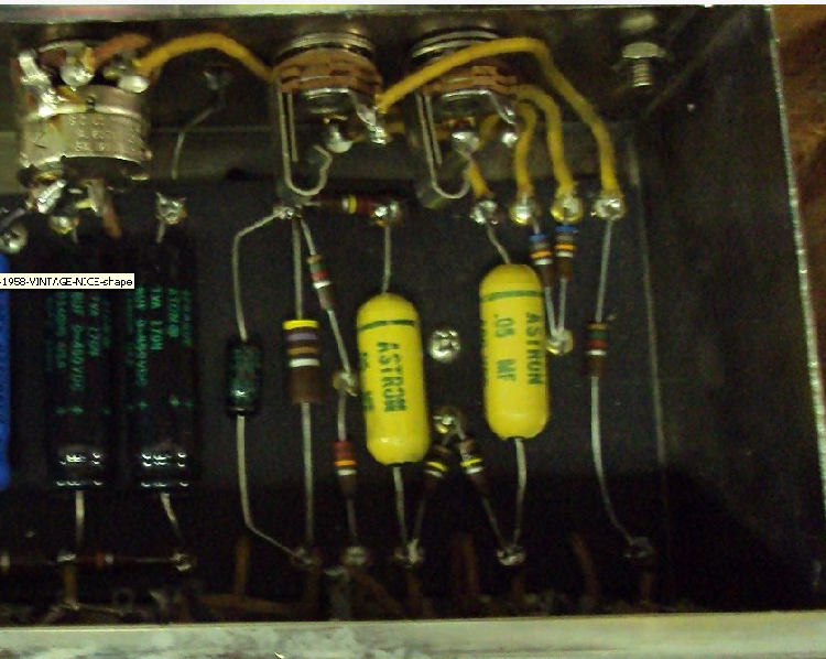

En 1958 la capa a disparu ! On est conforme au schéma.

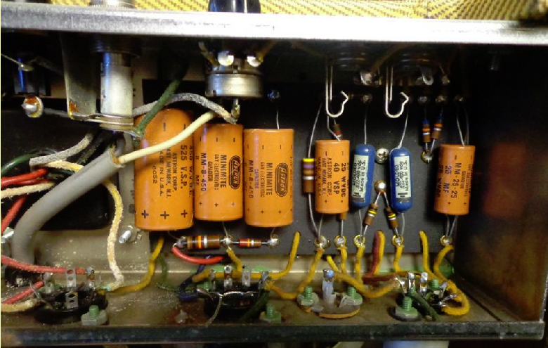

En 1961 elle a réapparu peut-être depuis longtemps. Cet ampli là d'occase est vendu près de 4000 $!

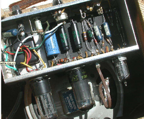

En 1963 elle est toujours là
Toujours là en 63
