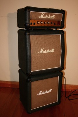

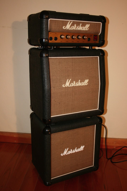

Une idée de comment ils réalisent le pan coupé (cab du haut) avec un seul HP ?

J'ai tendance à penser que c'est juste pour faire joli, ou au mieux que le hp est installé sur la moitié haute.

C'est juste du cosmétique à tout les coups !
Re: Cab 1x10 ou 1x12 pan coupé
J'en ai un comme ça...Je viens de regarder comment c'est foutu. Le HP est placé normalement, vertical, ou plutot sur un plan légerement incliné, et il y a juste un tasseau horizontal placé devant lui sur lequel la toile est bien tendue!

Oui, c’est juste esthétique, c’est clair.

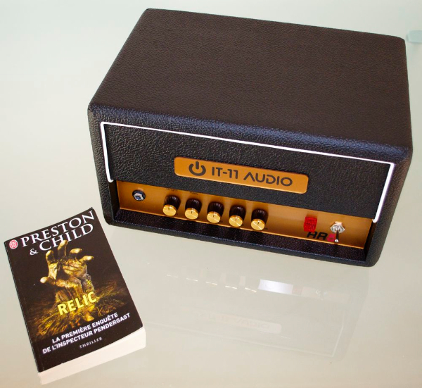

(note : je ne mets la photo que pour illustrer mon questionnement sur un cab mignon pan coupé, pas pour me faire de la pub, de toute vous êtes tous ici capable d’en construire un : un préamp de randy rhoads, un cathodyne, une ECC99 en push pull et, comme le G1 ou probablement le nanoplex de l’ami Arnaud (je dis probablement car je ne l’ai pas entendu), ça arrache bien la tête)
