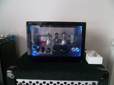

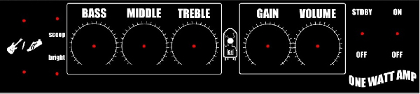

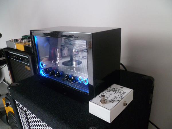

ampli presque fini manque que le faceplate (en cours d impression) et voici le faceplate ce g1 est une copie de celui de teuch (que je remercie pour son beau layout)
j'ai juste remplacé le switch clean/od par une commande au pied
en conclusion:
ampli qui a vraiment la patate pou 1 watt ça crache pas mal, dans une chambre c'est nickel (comme indiqué en tête du forum)
la disto est "légère" genre acdc mais efficace.
bien faire attention d’éloigner la forte tension du reste sinon ça fait du hum.
à l'heure actuelle il est branché sur un caisson de basse et ça envoi!!!!!
ps: oubliez le plexi comme moi en façade c'est la M...E!!!!!

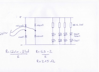

j'ai fait un petit calcul pour mes leds et ça donne ça: ca vous parait cohérent ?
je ne voudais pas abimer le transfo
Re: un ptit g1 de plus
Si tu redresses 6,3V alternatifs, tu n'auras pas 6,3V en continu mais 6,3 x rac(2)=9V ce à quoi tu dois retirer 1,4V pour les diodes de redressement, ce qui nous fait 9-1,4=7,6V. De plus, si tu mets deux diodes en série sur chaque branche, alors ta chute de tension ne sera pas de 2V mais de 2 x 2V, soit 4V. Ensuite, es-tu bien sûr du courant consommé par tes diodes, parce que 0,2 mA, c'est dix fois moins que des diodes basse consommation...
ok je vais revoir mes calcul et oui je me suis trompé une led consomme 20 mA
merci
donc avec les bonnes valeurs
R= 7.6-(2+2)
0.02
R=180 r

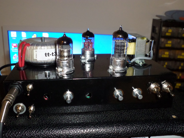

bon ça y est mon proto ptit g1 "fonctionne" mais je n'ai pas le son des samples dispo en tete du forum...et ça hum un peu trop à mon gout
je regarde demain je n'ai pas encore mesuré les tensions
merci
