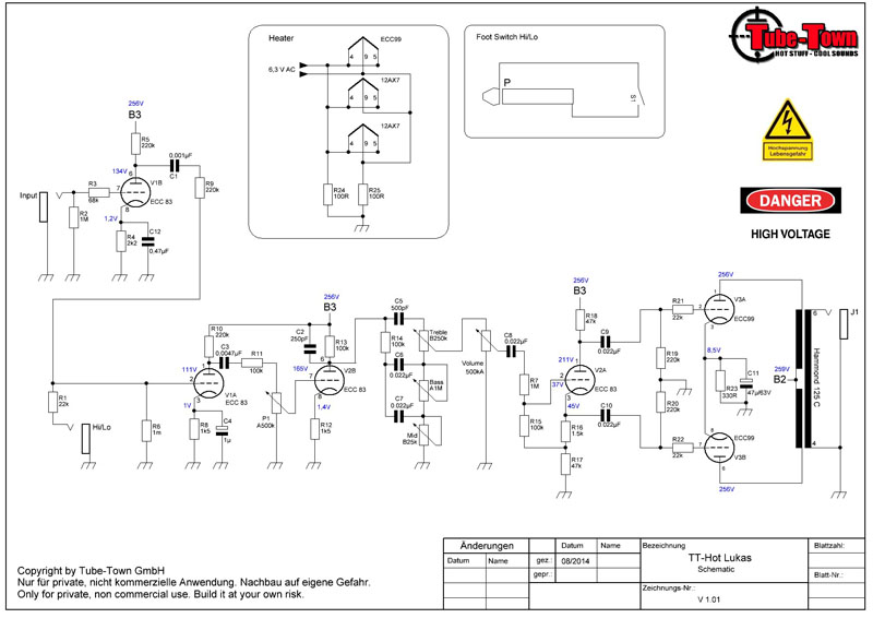

ps: j'ai trouvé le schéma au cas ou
https://www.tube-town.net/cms/userfiles ... tlukas.pdf

le kit hotlukas a deux cannaux switchable et un vrai tonestack si je ne me trompe par rapport au schema, c'est ce que je recherche (manque la reverbe mais je verrai apres)
si je ne trompe pas le g1 n'a pas tout ça?

Le Hot Lukas est un simple canal. Le footswitch permet de contrôler au pied ce que l'on fait d'ordinaire manuellement en passant de l'entrée high gain à low gain en façade de l'ampli. Pour simplifier, tu passes d'un mode avec tout le signal amplifié à un mode où la moitié du signal entrant est envoyé à la seconde triode, d'où moins de volume à la sortie...
Hormis cela, je n'ai pas eu l'occasion d'entendre ce que donne cet ampli au demeurant fort sympathique! Peut-être en fouillant sur You Tube?

merci pour le coup d'oeil,Pote Gui a écrit :Le Hot Lukas est un simple canal. Le footswitch permet de contrôler au pied ce que l'on fait d'ordinaire manuellement en passant de l'entrée high gain à low gain en façade de l'ampli. Pour simplifier, tu passes d'un mode avec tout le signal amplifié à un mode où la moitié du signal entrant est envoyé à la seconde triode, d'où moins de volume à la sortie...
je n'ai pas trouvé de video sur youtube
je vais me rabattre sur le g1 et foullier sur les forum voir si quelqu'un a fait une modif avec deux cannaux
