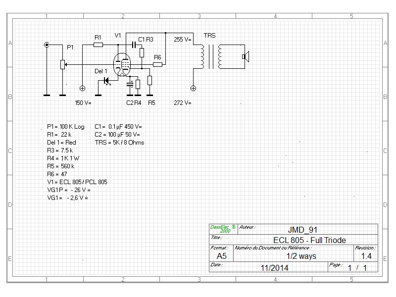

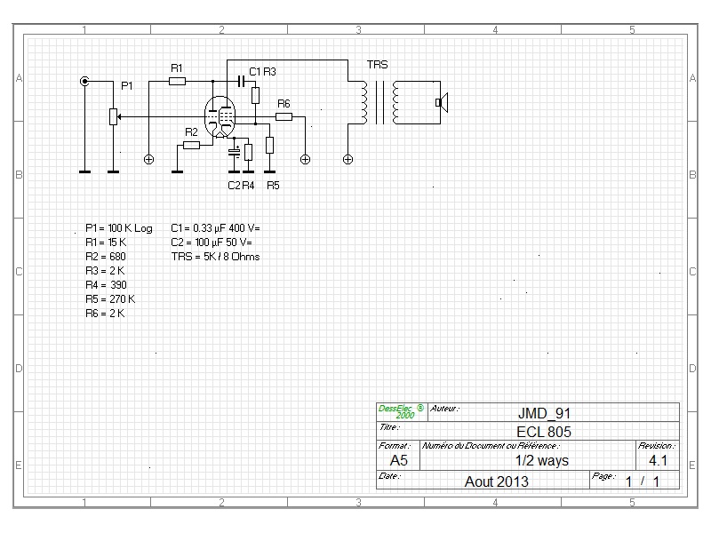

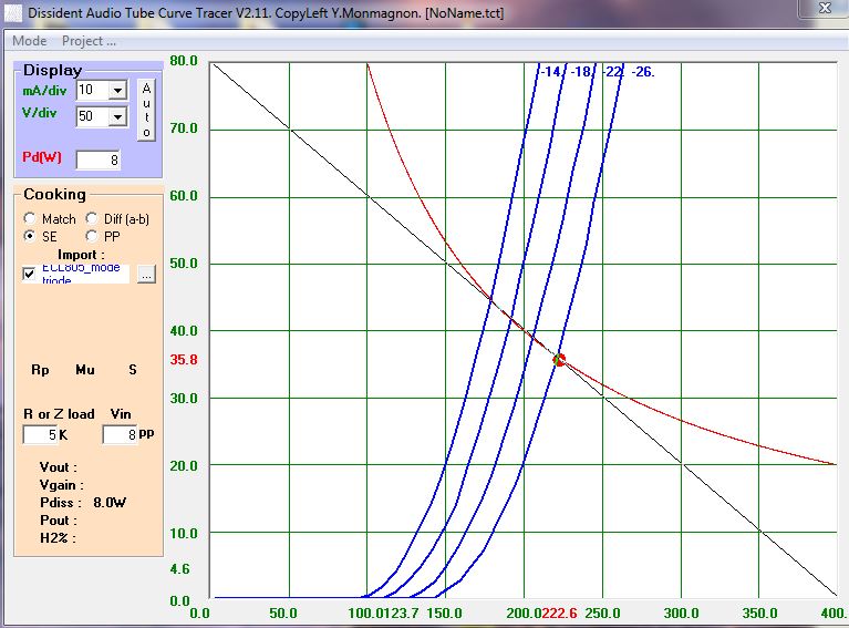

Dans un ampli audio type hi-fi, et c'est le but de l'exercice de tracé de droite de charges, il faut voir pour quelle charge, avec quelle alimentation et quel point de fonctionnement on obtient l'excursion maximale sans distorsion. Donc avec ta droite de charge, peut être que ton excursion peut aller par exemple entre 100 et 350V, mais que tu as de la distorsion, mais peut être que si tu ne vas que de 150 à 300V tu en as beaucoup moins. Compromis puissance/distorsion!
Pour mon ampli audio, je me suis moins torturé les méninges au niveau étage de puissance, puisque les tubes que je vais utiliser (KT88) ont déjà des droites de charges tracées par les constructeurs, qui mettent les valeurs à utiliser pour correspondre aux dites droites dans la documentation.
Dans ton cas, vu que ce sont des tubes qui à l'origine ne sont pas fait pour l'audio (si je me souviens bien), alors l'étape droite de charge est obligatoire. C'est pour ça qu'ailleurs certaines "connaissances" communes insistent pour que tu te fades cette étape, un poil difficile à appréhender au début mais tellement pratique après!
Bon cependant, j'ai du m'en taper quand même de la droite, parce qu'une fois l'ampli de puissance conçu, il faut aussi se charger du préampli
