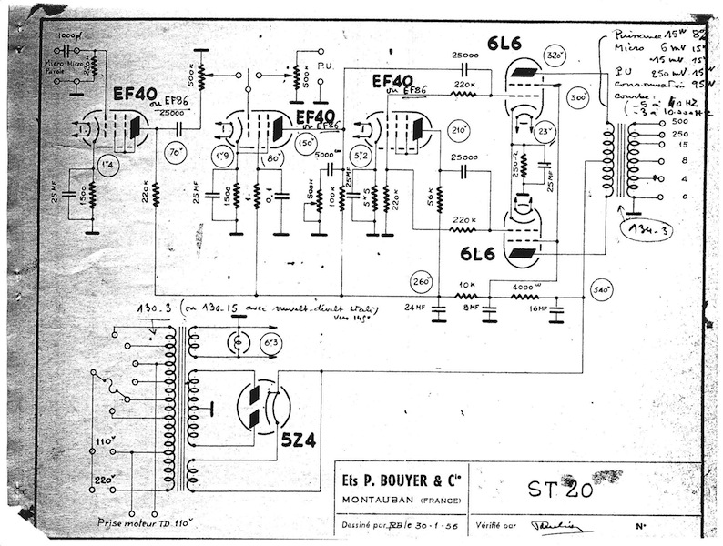

Ayant derrière les fagots un BOUYER ST 20 approvisionné sur la baie il y quelque temps, j'ai décidé de le dépoussiérer. Bien évidemment, il est différent de tous ceux déjà évoqués sur ce site ! Le schéma le plus proche est celui en pj avec des EF40.
C'est un construction "point to point" où des fils rigides nus, qui véhiculent aussi bien la HT que des signaux moins élevés, servent également au supportage des composants. C'est de toute beauté.
Par rapport au schéma ci-joint :
- ma redresseuse est une 5Y3GB (Belvu) qui est correcte car spécifiée (petite étiquette métallique sur le socle)
- les tubes de puissance sont des 6L6 GC "USA" (pas de marque), ce qui me semble anormal, je verrais plutôt des 6L6
J'ai testé la redresseuse avec l'excellent lampemètre de M. Fabert
http://www.tube-town.net/ttstore/Resist ... anguage=en
et elle semble OK, du moins sous les 250 V
les 6L6 GC sont également bonnes pour le service quoique légèrement déséquilibrées (mais j'ai déjà vu bien pire).
L'ampli est modifié guitare : un jack en entrée, 68k en série avec la grille de la première loupiote EF40, 1M ohm de rappel à la masse. Bien sûr, j'ai monté un cordon secteur avec une terre.
Le problème : ce zinzin devrait sortir 15 à 20W mini, or cela sonne moins fort que mon G1 sur le même cab (Blue Alnico 8 ohms). Le son est très agréablement crunch, mais franchement faiblard.
Avec les tubes de préamp seuls, je trouve 68V à l'anode de V1, pour 70V sur le schéma : ça devrait coller.....mais en ajoutant les tubes de puissance, tout s'écroule et je n'ai plus que 42V

schéma le + proche du mien

Oui, mais si tu relis mes relevés de tension, avec les lampes de préamp ça a l'air OK, seules les 6L6GC font chuter grave la tension continue, aors qu'au niveau AC la baisse est minime.
J'ai lu quelque part que la rectifieuse débite à tout casser 125 mA. Or si j'ai déjà 110 mA de conso au repos, est-ce que je ne suis pas polarisé très chaud ?

Bon, sinon j'attirerais votre attention sur le fait qu'il s'agit d'une 5Z4 à l'origine et pas une 5Y3GT. Bien que les deux tubes soient capables de fournir le même courant (125mA), la chute de tension imputable au passage du courant par le tube est notablement différente. En effet, elle est de 50V pour la 5Y3 à 125mA, mais seulement de 20V pour la 5Z4.
Une différence de 30V qui se répercuterait donc sur les mesures des tensions dans le reste du circuit.
Il faudrait faire le test avec une 5Z4 pour voir si la pratique rejoint la théorie :wink: !
J'ajouterais pour finir, qu'au vu des tensions, j'incriminerais plus l'étage de préamp que celui de puissance. En effet, on devrait compter sur 4mA de conso du préamp, et on trouve avec tes valeurs 7,3mA! D'où la chute de tension plus importante que prévue sur cette partie de l'alimentation.
Donc, changer les tubes de préamp pour des nouveaux et refaire les mesures.

Sinon, au vu des datasheet de l'EF40 (http://frank.pocnet.net/sheets/030/e/EF40.pdf), il me semble que la consommation de ton étage de préamp est excessive : (450-326)/10=12,4mA pour 3 pentodes dont deux montées en triodes qui ne devraient pas consommer plus de 1mA voire moins.
M'est avis qu'il y a une fuite de courant quelque part par là...

Merci pour ton info, Pote Guy. En effet j'avais remarqué que le préamp tirait dans les 7 mA, mais n'avais pas percuté que cela était beaucoup.
Mon circuit utilise d'origine une 5Y3 (c'est repéré), donc le schéma sur lequel je me base n'est de toutes manières pas le bon.
En fait mon préamp consomme 7,3 mA quand la tension est "écroulée", et 12,4 mA sans les power tubes. Ouais, je vais tracker une potentielle fuite de courant.

Hmmm, 7mA pour 3 EF40, ça fait moins de 2.5mA par tube, perso ça me semble tout à fait réglo si je compare avec la conso d'une EF86 par exemple, dont les caractéristiques sont très proches... A mon avis, la vérité est ailleurs (transfo de sortie ?)
A noter que ta 5Y3 prend un peu cher quand même : tu as 32V aux bornes de la 250R de cathode, soit 128mA de conso totale sur le poweramp. Si tu ajoutes à ça les 7mA du preamp, tu arrives à 135mA, soit 10mA de plus que le max (mais ça dépend aussi de la tension exacte au secondaire du transfo).
