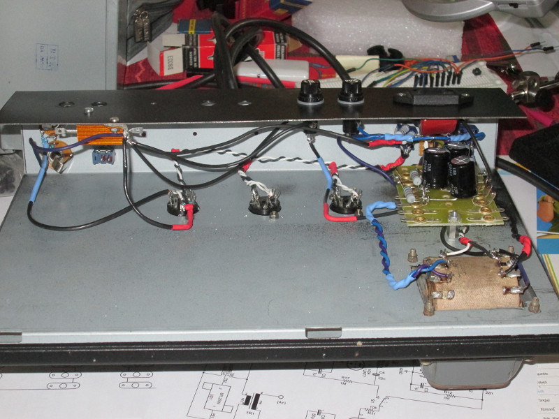

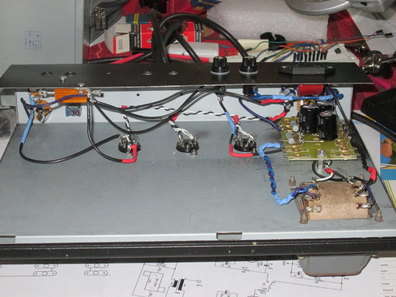

Et voici quelques photos de l'évolution de la bête.
Transfo acheté 2€ sur un vide-grenier.
Tubes + OT d'ECL82 donnés par mon père.
Sockets, résistances, interrupteurs : merci eBay.
Il me reste les potars et les condos à acheter sur Tube-town.
Pour le support, c'est une tôle d'ordinateur que j'ai utilisée. Comme je n'arrivais pas à la plier proprement, j'ai perçé des trous de 1mm tous les centimètre, et j'ai tordu entre des tasseaux avec des serre-joints.
Ca le fait pas trop mal...

chouette projet mais on est plus trop dans le cadre du G1 plutôt un AC4 vitaminé.
le coup du boost en changeant de triode avant le power amp est inutile car il y a peu de différence de gain entre les 2 tubes, par contre mettre une triode devant l'ef86 ça peut donner des choses étonnantes si tu aime le fuzz.
est ce que ton transfo de sortie est bien en SE?
avec un PP d'ECL82 tu peux obtenir un G1 de 10W assez plexifiant...

hello ,
avec 2 ECL 82 , tu peut avoir l équivalent d un SE ECC83 + EL 84 .
l avantage des 2 ECL 82 , 2 support avec mais sur tout l équivalent d une EL 84 booster .
