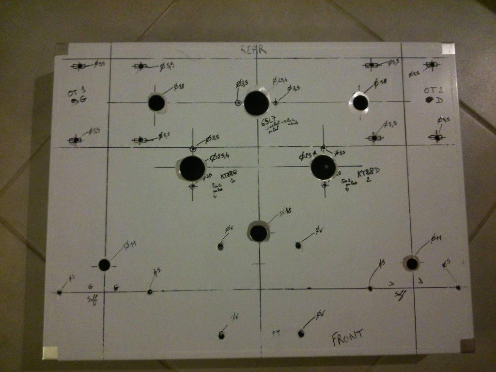

Cotations et perçage du chassis:
Vue de Dessus:

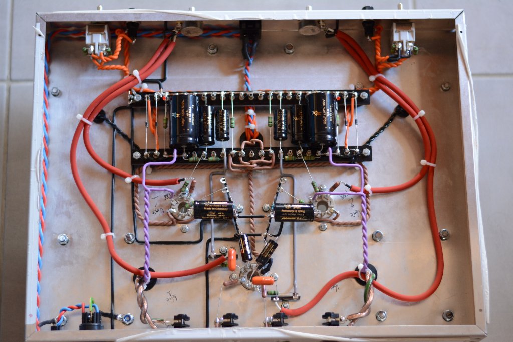

Assemblage définitif:
Face Avant
Face Arrière
Work In Progress
