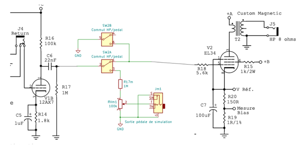

Sinon il y a une meilleure solution avec le G5V3 :
On ajoute un switch DPDT , un potard de 100k et un jack en face arrière. Ici le HP est coupé quand on écoute sur la pédale.
Mieux encore s'il y a la place remplacer R17 par un pot de 1Mlog . Ça te fait un master qui permet de saturer sans faire trop de bruit !
