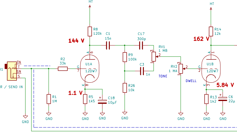

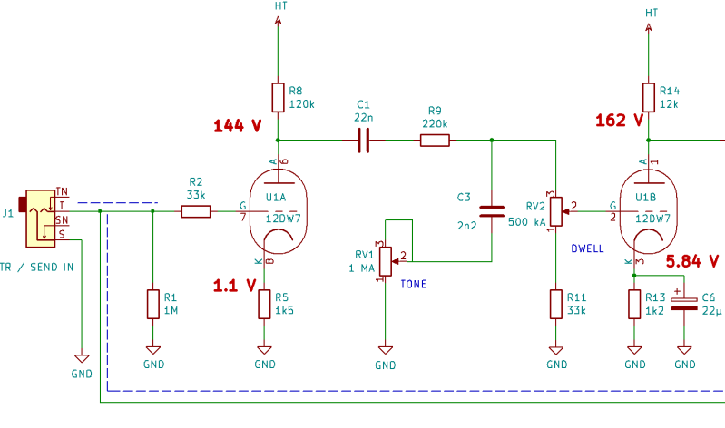

En effet en peut optimiser le tone control devant le DWELL afin de réduire les basses ( EDIT : et le bruit ) et d'avoir une gamme de tonalités plus étendue.

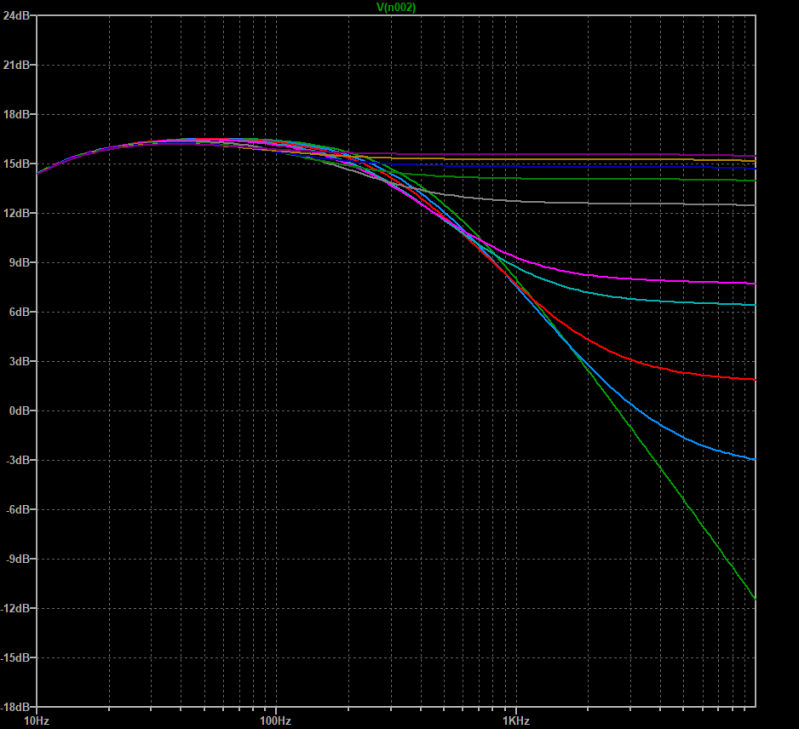

EDIT : actuellement la réponse du tone control sur l'entrée du dwell est la suivante :
Ce n'est pas optimum pour des questions de bruit et de réglage : on se contente de baisser les aigus en laissant mediums et surtout les graves ( en dessous de 82 Hz ) inutiles en guitare et ne transportant que du bruit notamment le 50Hz ( si la guitare est mal blindée par ex).
la modification apporterait la courbe suivante :
Haut
On voit que l'on peut baisser ou monter les aigus par rapport aux mediums tout en limitant les basses voire annulant ou presque les inutiles .
Les schémas seraient modifiés comme suit :
AVANT :
APRES:
Comme le tonestack charge U1A on booste le gain avec C18 et le dwell est libéré de la 220k et de la 33k pour passer à 1Mo au lieu de 500k. On retrouve alors le même gain pour les mediums en remontant légèrement le DWELL. C'est une espèce de TS traditionnel tronqué qui ferait la chasse aux basses ( désagréables en reverb). Le 15n et les 110k forment un PH à 100Hz et le 15n isole le 300p qui peut être en Silver Mica !
fin d'EDIT.

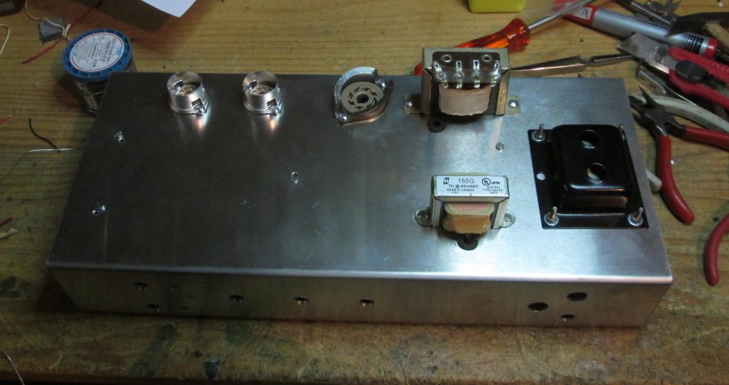

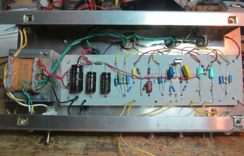

Je verrais bien un PCB dédié à l'alim et un autre aux composants bien alignés devant les tubes câblés comme ceci ( à discuter) avec un retour aux masses en étoile et plus en plan de masse :
L'idée me plaît bien car elle permet de retirer 12 composants du PCB, ce qui n'est pas rien ? Qu'en pensez-vous ?

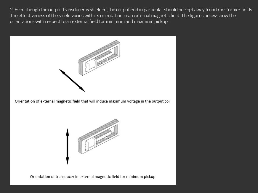

EDIT : pour revenir au traitement du buzz en sortie du tank , buzz lié au secteur , la Fender originelle de 1963 se présentait ainsi :

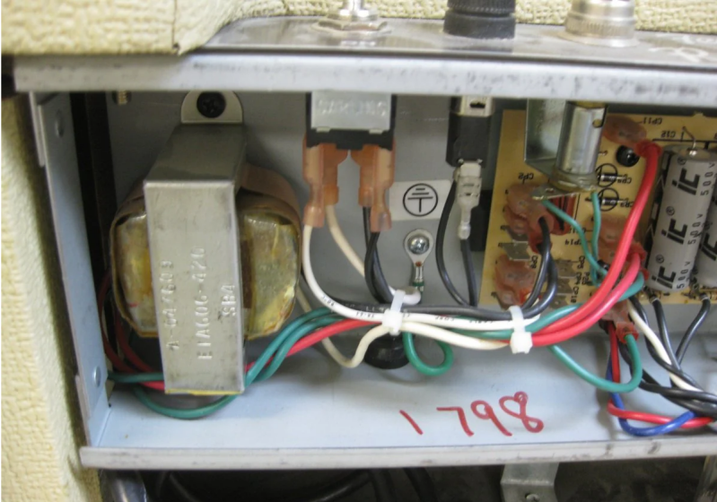

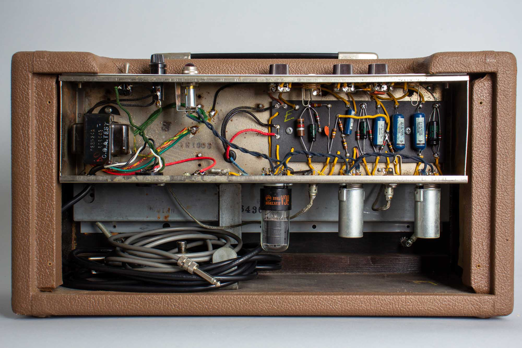

On voit très bien le PT tout à gauche , à l'intérieur du châssis et la sortie du reverb tank tout à droite. Les deux sont bien éloignés , d'autant que le modèle du tank est le long ( réf 4 et non 8) et surtout le châssis est en ACIER ! L'acier offre un blindage optimal aussi pour les fréquences basses comme le 50Hz ici et le 60Hz aux US. Très vite ils sont passés du tank vertical au tank horizontal qui éloignait encore la sortie. Tout laisse donc à penser que la 6G15 d'époque était plutôt silencieuse. Aujourd'hui, en matière de blindage , seuls les boîtiers de tank sont en acier ( tous le sont, les ACCUTRONICS , MOD et Belton) et les châssis en alu . Je me pose la question de la reissue de 1994 ici :
L'emplacement du PT est identique mais le châssis est-il toujours en acier ? Je pense que oui mais ce n'est pas sûr.
Pour conclure il n'y a jamais eu de véritable cage de Faraday pour isoler le tank car la cage suppose une fermeture complète, or les tank sont ouverts . Les CEM font le tour :confused: Maintenant je me demande ce que donnerait la fermeture par une simple plaque en acier sous le tank et vissée dessus. :?:

jptrol a écrit :Je verrais bien un PCB dédié à l'alim et un autre aux composants bien alignés devant les tubes câblés comme ceci ( à discuter) avec un retour aux masses en étoile et plus en plan de masse. L'idée me plaît bien car elle permet de retirer 12 composants du PCB, ce qui n'est pas rien ? Qu'en pensez-vous ?
Pourquoi pas ? Le résultat serait sans doute meilleur, mais le montage sous les tubes - astucieux et très propre - n'est peut-être pas à la portée du débutant en soudures.
Reste à savoir quelle serait la clientèle du kit ? :think:
jptrol a écrit : Je me pose la question de la reissue de 1994 ici. L'emplacement du PT est identique mais le châssis est-il toujours en acier ? Je pense que oui mais ce n'est pas sûr.
A voir les traces de frottement sombres, les marques de pliage, les bords des tôles très nets, ... je dirais aussi acier (zingué).
jptrol a écrit :Pour conclure il n'y a jamais eu de véritable cage de Faraday pour isoler le tank car la cage suppose une fermeture complète, or les tank sont ouverts . Les CEM font le tour :confused: Maintenant je me demande ce que donnerait la fermeture par une simple plaque en acier sous le tank et vissée dessus. :?:
Le plus simple, c'est d'essayer... :wink:
On utilise cette pièce à 96 centimes :
Peut-être un peu plus délicat à souder qu'un PCB mais les surfaces me semblent quand même confortables, non ? Ça ne devrait pas être insurmontable à mon avis.

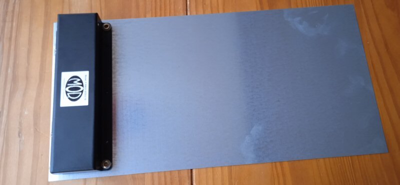

Bien sûr ! C'est fait.
J'ai acheté cette plaque d'acier zingué pour 4,99 € chez LM ( 50 cm x 25 cm) de 0.5 mm d'épaisseur . La théorie dit 3 mm pour faire monter le S/B de 20dB !
J'ai fermé le tank . Voici les spectres obtenus :
- sans plaque
- avec une plaque de 0.5 mm : le rapport S/B augmente de 3 dB environ
- avec deux plaques soit 1 mm : le rapport S/B augmente encore de 3 dB environ
On voit qu'avec 6 plaques (!!!) on atteindrait 18~20 dB mais stop au délire ! Et encore , comme l'épaisseur du boîtier est de 1 mm , il faudrait l'envelopper entièrement de 4 plaques de 0.5 mm ( ou une de 2) :redc:
Mais le fait de faire pivoter le tank de 90° dans le coffret rapporte beaucoup plus ! : voici d'abord le spectre .
Maintenant , les spectres c'est quelque chose , l'oreille en est une autre : si la tôle acier n'apporte que peu de bonus ( c'est ce que dit la théorie aussi) , en revanche faire pivoter le tank donne un résultat remarquable !
Donc première conclusion : laisser tomber la tôle ( elle n'est pas lourde :lol: )

C'est donc le moment de prendre du recul : si l'on ne peut pas trouver de solution pour tous les types de tank , c'est que le coffret est inadapté.
. Et ça se comprend . A la fois la 6G15 de 63, la RI de 94 et maintenant le SurfMate de TT utilisent la même taille de coffret plus grand ( qui fait malheureusement 40 € de plus que celui de la TT-reverb) . Tube-Town avait choisi , pour sa TT-Reverb qui fonctionne pourtant assez bien ( avec un tank MOD ) mais pour laquelle il faut quand même accepter un certain niveau de buzz, un coffret qui correspond à sa gamme de kits LoW. Au début du projet on leur a emboîté le pas sans trop se poser de questions mais là on voit distinctement le travers et comment atteindre un niveau de qualité excellent en fait .
Le coffret ici permettrait d'éloigner davantage la sortie du tank du transfo , en allant même jusqu'à sortir le transfo du châssis , voire de pivoter le tank ( l'arrière effleurerait le bord) et même d'utiliser des tanks plus longs de type 9 ou 4 ( mais attention avec le 4 Ze = 600 ohms seulement)

jptrol a écrit :Maintenant , les spectres c'est quelque chose , l'oreille en est une autre : si la tôle acier n'apporte que peu de bonus ( c'est ce que dit la théorie aussi) , en revanche faire pivoter le tank donne un résultat remarquable !
Je te trouve sévère avec la tôle: si l'effet sur les harmoniques à 50Hz, 100Hz, 200Hz et 250Hz est modeste, je trouve que la tôle de 1mm donne quand même des résultats sur l'harmonique à 150Hz qui disparait et le bruit entre 500Hz et 5000Hz qui est bien réduit.
Ce n'est certes pas le Pérou, mais, pour un petit morceau de tôle à trois sous, ce n'est peut-être pas à rejeter. :think:
Je suis d'accord qu'aller plus loin serait une complication inutile et sans doute improductive.

Et ça se comprend . A la fois la 6G15 de 63, la RI de 94 et maintenant le SurfMate de TT utilisent la même taille de coffret plus grand ( qui fait malheureusement 40 € de plus que celui de la TT-reverb) . Tube-Town avait choisi , pour sa TT-Reverb qui fonctionne pourtant assez bien ( avec un tank MOD ) mais pour laquelle il faut quand même accepter un certain niveau de buzz, un coffret qui correspond à sa gamme de kits LoW. Au début du projet on leur a emboîté le pas sans trop se poser de questions mais là on voit distinctement le travers et comment atteindre un niveau de qualité excellent en fait.
C'est une conclusion judicieuse !
Vous aviez déjà remarqué en 2022 à l'occasion de soucis pour le placement du transfo et du tank (ici) que l'on faisait face à un problème d'intégration, mais le choix d'un petit coffret n'avait effectivement pas été remis en question à l'époque.

Bravo jp pour ton boulot ! Tu as sacrément avancé !
Je te rejoins complètement pour la répartition des triodes, c'est un plus d'avoir V1 pour l'entrée et le CF.
En revanche, pour la plaque pour le montage des composants sur le socket, c'est un peu trop compliqué à mon avis pour les débutants.

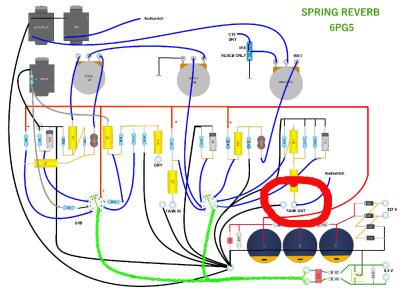

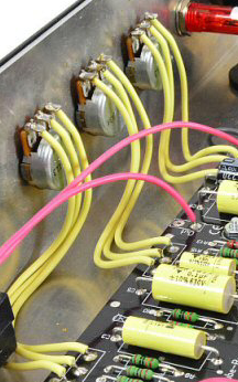

On pourrait garder l'idée du PCB plus facile pour un kit d'autant plus que le sondage sur FB à l'époque montrait clairement que les personnes voulait un kit très facile à câbler et complet jusqu'aux boutons. On enlève le plan de masse et on route les pistes en étoile pour les masses.
Les sockets pourrait être sur le PCB mais le câblage des 6.3V en volant, ça c'est déjà vu, comme sur mon PCB pour le G1
https://www.projetg5.com/Projets/G1/G1layout.gif
Un seul PCB avec l'alimentation isolée le plus possible du reste du circuit (on a encore de la place pour mettre les composants en plus, largement).
A voir pour un châssis et headshell plus grand pourquoi pas. Le problème c'est surtout éloigné le transfo d'alim de l'entrée du tank vue tes conclusions.

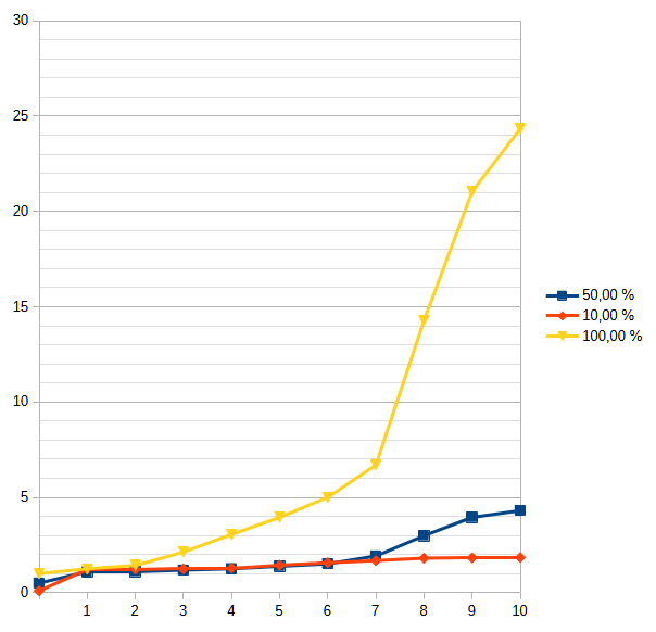

On y voit les deux étages classiques à 12AX7 et en haut à droite le driver de SEND qui n'est pas du tout standard , donc nos mesures n'ont aucun caractère universel mais donnent une bonne approximation . Pour le return, j'ai pris un schéma décrit par Merlin Blencowe qui le fait revenir sur le PI . C'est pratique mais pas la panacée car le PI est alors un ampli différentiel et les signaux égaux en phase et amplitude de chaque côté s'annulent :think: Il n'y a donc pas de vrai recovery stage mais la bête était déjà bien encombrée !
Donc pour différents réglages du SEND j'ai voulu mesurer l'écart de niveau entre la sortie SEND et le niveau moyen du signal guitare (sauf corde 6) estimé à 120 mVRMS. Le résultat est rassurant, loin du facteur 40 que j'avais pris pour comptant ci-dessus, avec le gain à fond et le SEND à fond on arrive quand même à 25 !
Les graduations en X sont celles du pot de gain en amont de la deuxième 12AX7 . Les chiffres en Y sont les rapports de grandeur Signal SEND / SIgnal guitare théorique. Les valeurs de réglage sont les valeurs effectives au pot logarithmique de SEND et non les graduations ! Pour mémoire 10% sur 5 , 50% au-dessus de 7 ( qui fait en principe 46%) et 100% à fond. On voit que pour des gains raisonnables les niveaux sont équivalents et que le risque sur la 6PG5 de saturer en courant la self d'entrée du tank de reverb est limité et facilement réglable par le DWELL . Quand on pousse le gain on agit de même sachant qu'il faut alors distinguer la distortion du DRY de celle du WET !

Salut Matthieu , nos messages se sont croisés ! D'accord pour un retour au PCB intégral mais je dois voir pour une solution "universelle" qui soit aussi efficace en entrée d'ampli que dans les boucles d'effet ! Je m'en occupe !
EDIT : pour le PCB , en opérant une rotation des socles de tubes de 180° on présente les triodes dans l'ordre pour les relier au PCB, ce qui doit faciliter les choses : on aurait U1B - U1A - U2B - U2A => pistes en direct sans les croiser ! :dance:

jptrol a écrit : 21 oct. 2025, 16:18 Le tank est un MOD 8FB3C1B donc de type long ( ça s'entend !) .
Tu veux dire long en delay, parce que le 8 c'est le court en dimension :D
