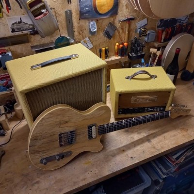

Toujours concernant le bois, j'ai terminé l'ébénisterie de l'ensemble.
J'ai arrondi les angles.
Fabriqué le support HP en ctp de 15mm (Tout le reste est en 18mm)
Et peint les intérieurs en noir mat.
Prêt à entoiler :good:
Guitarbox64
Messages : 77
Localisation : Tours
J'ai commencé par les petites pièces pour me faire la main.
Et puis je me suis lancé. Finalement c'est assez facile. C'est propre car la colle est quasi sèche au moment du collage.
Alors ce n'est pas la technique Fender en 4 morceaux. J'ai choisi de faire en une seule pièce.
Du moins pour le HP. On verra ensuite pour l'ampli.
Pour le grillcloth, rien de particulier. J'ai retendu après la pose au pistolet à air chaud. Ca marche super bien.
Un vrai plaisir l'entoilage...

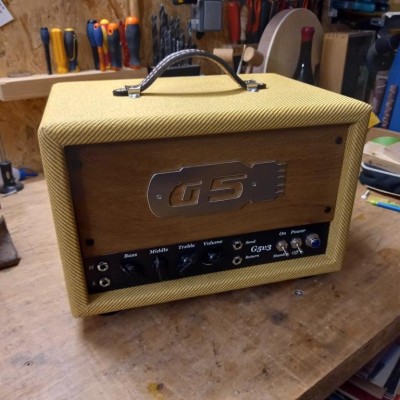

J'ai enduit mon ampli avec un vernis marine incolore mat.
Je trouve que c'est ce qui respecte le mieux l'aspect et le toucher du tweed.
Pour ce qui est de la coloration (ageing), finalement j'ai renoncé.
Déjà c'est irréversible et j'aurai sans doute regretté plus tard. Il a le temps de vieillir naturellement.
Le test avec la gomme laque rendait un fini brillant qui ne m'a pas plu du tout (Chacun ses goûts ).

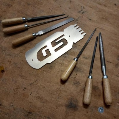

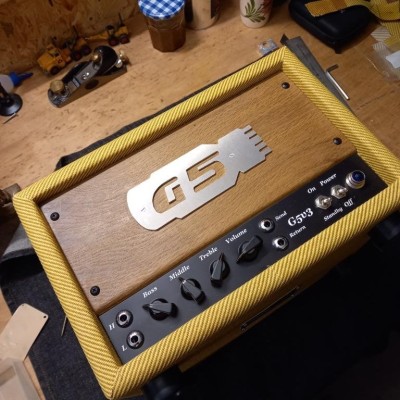

Pour la touche finale: Certains l'avaient sans doute deviné (Logo G5) je tenais à découper la tôle à la main.
Donc au dernier moment je suis passé de la tôle inox à la tôle alu.
Même boulot mais mais nettement moins énergivore.
Ben oui ! L'alu étant presque 3 fois moins dense que l'acier, à épaisseur équivalente il faut presque 3 fois moins d'énergie pour la découpe.
C'est les outils qui sont contents et ils sont pas les seuls :siffle:
Il est magnifique, je le répète, et tu as bien utilisé toutes les ressources du site ! ça fait plaisir ! en peu de temps tu as engrangé pas mal de savoirs et d'expérience. Bravo.
