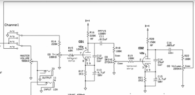

Les deux étages d'overdrive viennent s'intégrer entre la sortie CLEAN et la boucle d'effets. Ces deux étages correspondent à peu près à ce que je pense être le canal overdrive du Dumble ODS 2ème génération :
C'est tout pour les emprunts au Dumble.

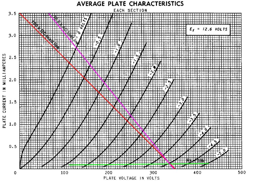

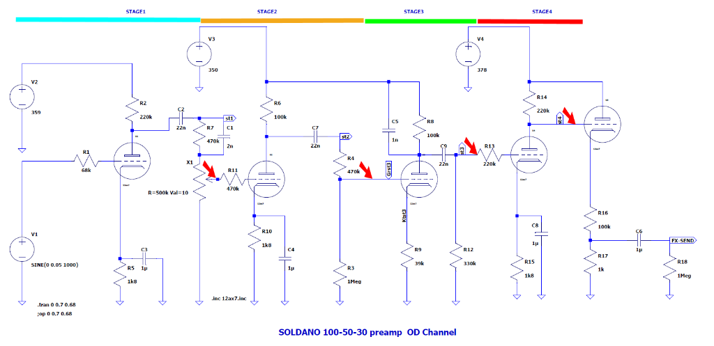

En ce qui concerne le Soldano SLO , il n'y a qu'un seul emprunt : l'étage 3 dit COLD CLIPPER ( écrêteur à froid)
La résistance Rk de 39k non découplée permet en effet une polarisation très froide de la grille ( -4,3 V ) qui donne un headroom inhabituel de plus de 8 V (voir détails en milieu de page ici) . Néanmoins comme son nom l'indique le signal est vite écrêté ( décapité :twisted: dirait-on) sur son alternance négative en entrée et donc sur l'alternance positive en sortie .
En principe cette dissymétrie doit induire un retour des harmoniques paires dans les overtones produits. En fait le SOLDANO sature ensuite complètement le signal à l'étage 4 et supprime en grande partie cette dissymétrie et par la même occasion beaucoup des harmoniques paires produites. Même si en entrée de l'étage 3 le headroom atteint plus de 8 V , il est très vite atteint en raison du gain élevé des deux étages d'entrée d'où le tonestack est exclu étant rejeté en entrée de la puissance ! On n'entend pratiquement jamais d'harmoniques paires et ce montage reste pour moi en grande partie mystérieux. Je l'ai adapté aussi pour comprendre en fait. Pour avoir une chance de "capter" ces harmoniques paires j'ai aussi scindé la charge de 330 k de cet étage en un pot de 250k et une résistance de 82k ( cf schéma) . Ainsi en restant à la limite de la saturation de l'étage suivant aurai-je peut-être l'occasion d'entendre des harmoniques paires ? :??:

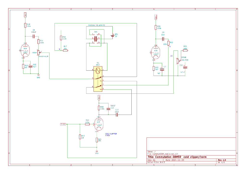

Un mot sur la commutation : l'étage Cold clipper se substitue au premier étage du circuit Dumble d'overdrive au moyen d'un relai bistable commandé par pile ( voir le topic ici) . Sur la face arrière une impulsion d'une demi seconde vers le haut sur le switch cold clipper insert permet de commuter sur U2B , vers le bas on revient sur U3A . (Une CR2032 est censée assurer 50000 manœuvres )

Concernant l'étage Cold Clipper du Soldano:
jptrol a écrit :En principe cette dissymétrie doit induire un retour des harmoniques paires dans les overtones produits. En fait le SOLDANO sature ensuite complètement le signal à l'étage 4 et supprime en grande partie cette dissymétrie et par la même occasion beaucoup des harmoniques paires produites. Même si en entrée de l'étage 3 le headroom atteint plus de 8 V , il est très vite atteint en raison du gain élevé des deux étages d'entrée d'où le tonestack est exclu étant rejeté en entrée de la puissance ! On n'entend pratiquement jamais d'harmoniques paires et ce montage reste pour moi en grande partie mystérieux.
Il ne faut peut-être pas chercher une logique "technique" dans ce montage, mais plutôt y voir une conséquence du succès "commercial" de l'ampli. :think:
D'après ce que j'ai lu, Michael Soldano travaillait sur le high gain depuis plusieurs années et sa jeune entreprise était en difficulté au moment où l'ampli qui allait devenir le SLO-100 à commencé à trouver sa - réputée - clientèle; ce n'était pas le moment de se lancer dans l'optimisation du schéma.
Le modèle de prêt était le prototype et son schéma, probablement à l'état de "work in progress", a dû se "figer" quand les commandes ont commencé à arriver, d'autant que chacun de ses premiers clients devait sans doute tenir à recevoir exactement le même ampli que celui qu'il avait entendu ou essayé.
Le SLO-100 est ensuite devenu un ampli de référence, au schéma difficilement modifiable.

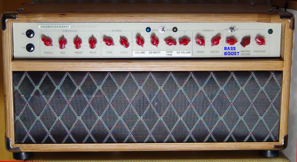

J'ai enfin finalisé l'animal ! Je l'ai testé à volume modéré sur mon HP préféré : le G12M greenback = une merveille ! Une formidable palette de sons entre clean cristallin, saturations crémeuses et aigus percutants etc .... Nettement un cran au-dessus de la version précédente. :dance:
Voici les dernières modifications côté préampli :

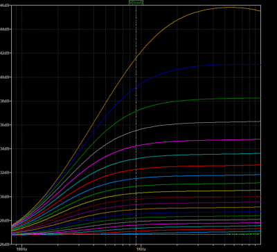

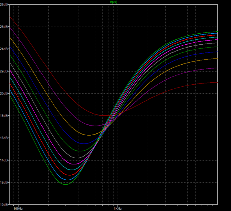

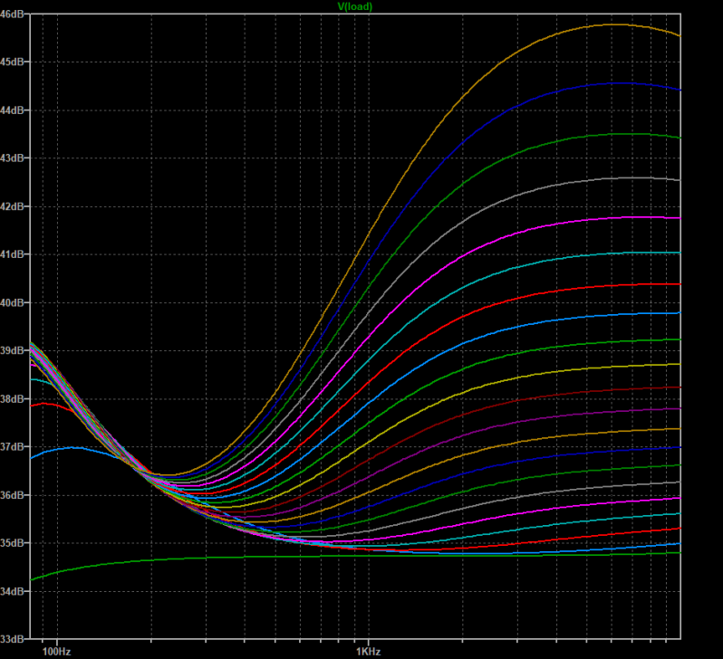

  2. J'ai ajouté dans le tonestack le système du Dumble DEEP qui permet de booster les basses avec un switch
    Voici la course des graves avec le DEEP off (Sur les simus LTSpice je balaie de 82 Hz à 10kHz , c'est beaucoup plus clair ainsi, on commence sur la corde Mi grave) ) :

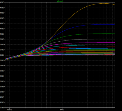

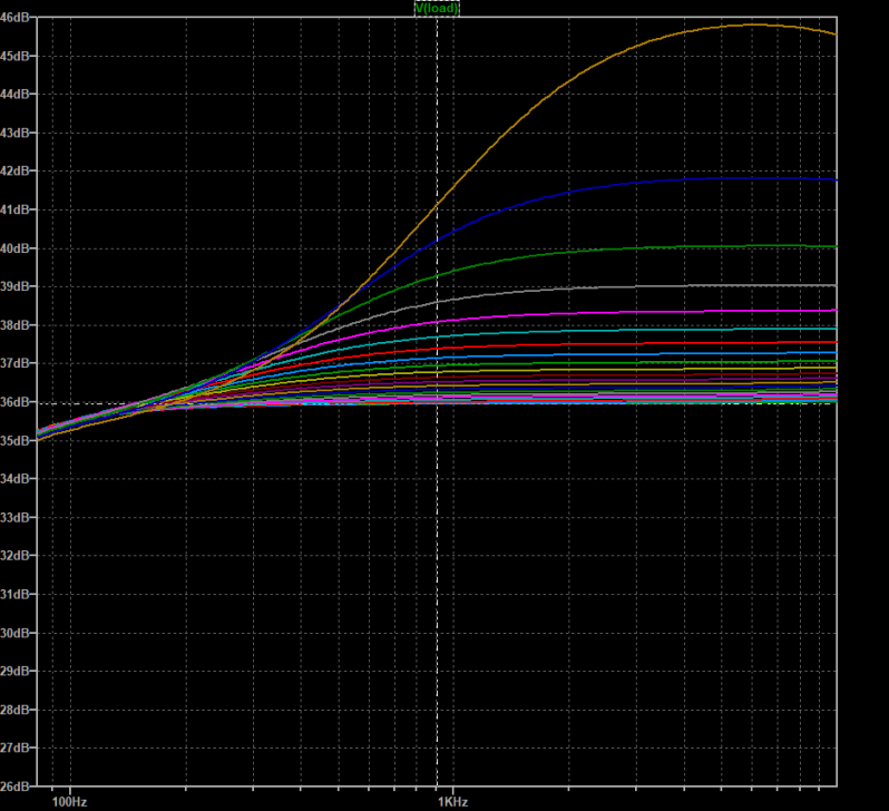

    Avec le DEEP on on gagne quelques dB:
  3. J'ai supprimé le "correcteur" BigMufPi en sortie de boucle FX qui faisait tâche :mrgreen:

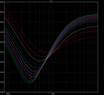

Le SWEEP continu permet de jouer sur les bas-mediums : cf simu LTSpice :

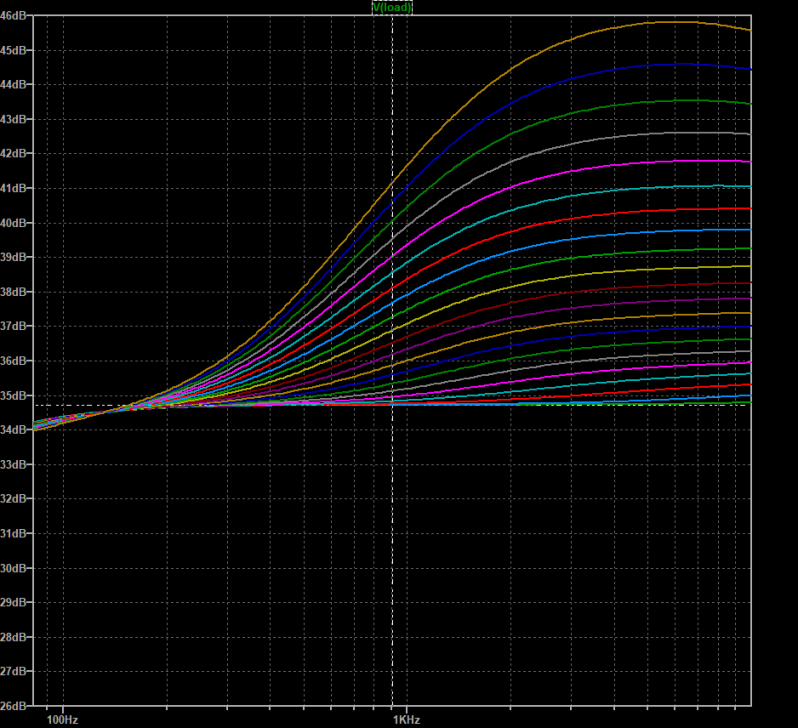

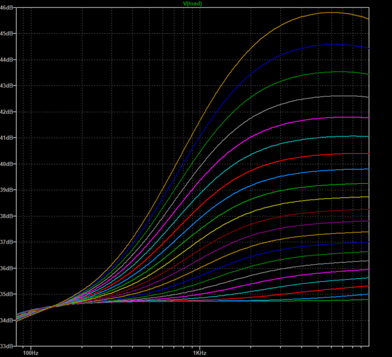

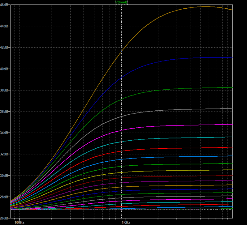

  1. J'ai modifié le taux de NFB : sur les différents schémas de BASSMAN 59 5F6-A , on trouve soit un pot de 5k combiné à la résistance de 27k en contre-réaction , soit un pot de 25k avec la même résistance , soit la version ReIssue un pot de 25k en parallèle avec une résistance de 4k7 pour retrouver les 5k d'origine ! Je suis donc repassé à un pot de 5k au lieu de 25k , ce qui a clairement débridé la sortie !
    On avait auparavant ( pot de 25k ) - la même échelle est donnée en ordonnées ( 26 à 46 dB)
    Avec le simple pot de 5k ( schéma de 1959 a priori) , le gain en sortie est de 7,9 dB !
    Avec le pot de 25k // 4k ( Reissue des années 1990)
    On voit d'ailleurs sur ces simus que la solution avec un simple pot de 5k est meilleure que la RI car elle permet une meilleure progression des aigus , quand on veut sur scène sortir du MIX en jouant sur la présence.

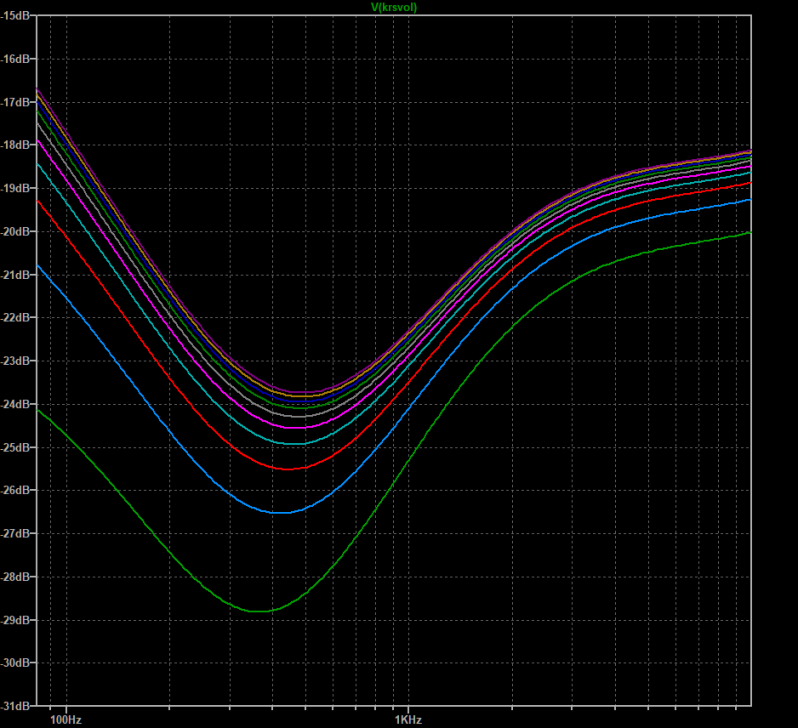

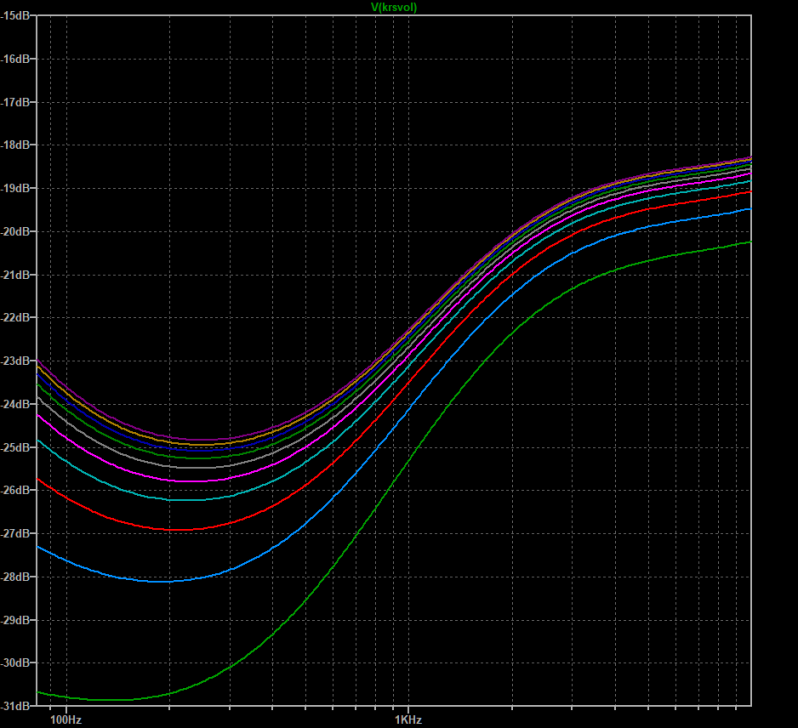

  2. J'ai ajouté au 5F6-A le contrôle de DEPTH inspiré du SOLDANO SLO , en adaptant les valeurs : une ajustable de 500k en parallèle avec 47n permet de faire avec les basses la même chose qu'avec les aigus et la présence . On diminue progressivement le taux de contre-réaction sur les basses , ce qui produit un effet de boost .
    On voit un gain de 4 à 5 dB possible avec cette commande
    Combiné au switch DEEP du TS on obtient un renforcement efficace des basses.
Le pot de DEPTH ( nommé BASS BOOST ici pour ne pas le confondre avec le Depth du tremolo) remplace avantageusement l'ancien Master Tone ( le BigMufPi pas du tout à sa place :? ) et le switch au-dessus active le circuit DEEP du tonestack.
