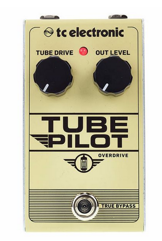

Je trouve dommage d'utiliser des pédales à transistors avec ce type d'ampli. Les pédales à tubes se raréfient actuellement . Il reste ceci , bon , pas cher et qui présente l'avantage en agissant facilement sur un trimpot interne d'atténuer le côté "brutal" de l'overdrive pour le ramener vers des sons plus crunchy/chauds :
TC Electronic tube pilot overdrive
Sinon en kit chez TT ils ont ça :
banana-booster-pro]
Il faut ajouter que ces deux pédales ont quand même un petit côté artificiel dans la mesure où elles sont alimentées en 9V ou 12 V et que la saturation vient de là . Disparues les bonnes English Muffin de chez EHX alimentées en 12V alternatifs pour refaire du 250V à l'intérieur avec un transfo !

Pas plus tard qu'hier soir, je me disais qu'il me faudrait un overdrive pour mon ampli.
J'avais prévu de poser la question ici et j'étais prêt a vous parler de celui-ci. Maintenant je reconsidère la question.
Kit ou pas kit ?
Je vais partir sur la TC.

Avec la TC on ne prend pas trop de risque , vu le prix . EDIT : il faut ajouter l'alim 9V quand même . Sinon j'ai écouté une démo du King of Blues , ce n'est pas mal non plus
, bien qu'à transistors
