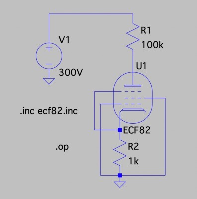

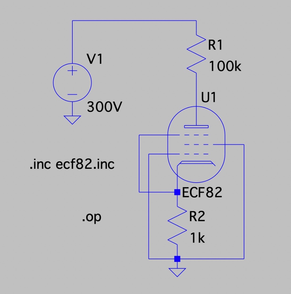

Comme je m'y attendais un peu, j'obtiens une erreur que je ne sais pas interpréter (comme souvent avec les erreurs SPICE qui renvoient à un noeud qui foire)
Voici un schéma (totalement débile, j'en suis conscient, c'était juste pour voir si LTSPICE trouverait que tout est OK ... ce qui n'est pas le cas) :
Le modèle est celui de l'ECF82 en monde pentode présenté plus haut, le fichier contient également la définition de PENTODE1 suivant :

Comme symbole, j'ai choisi misc/pentode, puis une directive "DC Bias Point".

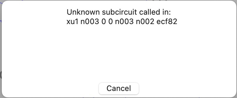

Et, en lançant un run, j'obtiens le message :
Si ça t'évoque quelque chose, je suis preneur !

Il faut toujours veiller à ce que le nom qui suit .SUBCKT dans le fichier corresponde exactement à celui que tu utilises dans le schéma
Soit du débaptises dans le schéma ECF82 (sous la pentode) pour rebaptiser PENTODE1 en veillant à intégrer tout le texte du modèle en directive SPICE dans le schéma même
Soit tu sauvegardes le modèle :
Code : Tout sélectionner
.SUBCKT ECF82P 1 2 3 4 ; A G2 G1 C (Pentode)
* Universal Vademecum (1960) AKA 6U8
* library format: LTSpice 31-May-2008
X1 1 2 3 4 PENTODE1 MU=37.97 EX=1.350 KG1=849.8 KG2=4500 KP=90.97 KVB=20.1 VCT=0.00 RGI=2000 CCG=5.7p CPG1=0.6p CCP=4.1p ;
.ENDS ECF82P
dans un fichier ECF82P.inc
... puis, dans le schéma même tu modifies en inc.ECF82P.inc et sous la pentode ECF82 devient ECF82P
L'une et l'autre solution devraient marcher , à mon avis.

Alors, il y avait 2 erreurs :
1/ J'utilisais comme "value" ECF82, inconnu au bataillon ! Effectivement, j'ai écrit ECF82P, mieux !
2/ Avec le symbole pentode de misc, pas le même nombre de pin, j'ai utilisé misc/tetrode et ça lui convient
=> plus d'erreur au lancement de la simul.
Après, faut voir si la simul de mon schéma débile montre un bias point correct ou si c'est n'importe quoi => à creuser
Je progresse, merci à toi !
