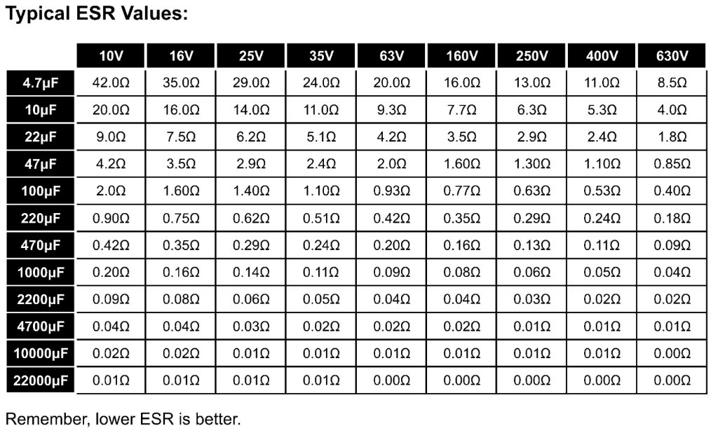

Je regarde sur mon tableau
ESR chart
ESR chart
Je trouve ça plutôt très bon, ce qui me chagrine un peu, je croyais que l'ESR grimpait en vieillissant.
Je mesure un F&T axial de 47µF/400V à 1.6 Ohms d'ESR, bon bon bon, me voilà encore moins avancé !
