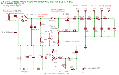

Il faudrait maintenant approfondir la question. En fixed bias on trouve les montages dits de "bias tracker" vus plus haut ici afin de "suivre" la variation de la tension d'alimentation sur la polarisation des tubes. Ces bias trackers permettent de remonter la tension négative de bias au fur et à mesure que l'on descend la tension d'alimentation afin d'éviter de diminuer le courant de bias . En fait si l'on reprend les caractéristiques des tubes de puissance on se rend compte que ces simples circuits , en suivant linéairement la baisse de la tension UG2 , induisent une baisse du courant de polarisation d'où un " refroidissement" (zones non linéaires des caractéristiques de transfert).
Une fois qu'à la puissance nominale on a choisi la "température " du bias ( cold, cool, ...hot) en fonction de la dissipation maximale et surtout du son produit , les bonnes questions à se poser ne sont-elles pas :
- faut-il maintenir le même courant de bias lorsque l'on joue sur le VVR à la baisse ?
- le même courant assure t'-il la même qualité de son ?
- faut-il en profiter pour l'augmenter ? Possible puisque la tension d'anode diminue , on gagne de la marge ?
Il semble que les kits les plus sophistiqués ( London Power) permettent de suivre non linéairement la courbe de descente de la tension d'alim.
C'est quand même pas évident de fixer une valeur de courant de bias pour chaque cran du potentiomètre non ? Et ceci à l'oreille ! :confused:

Ce qui serait intéressant serait de disposer d'un bias tracker classique ( ceux montrés plus haut) à comparer avec un bias tracker à courant de polarisation réglable indépendamment : je n'ai jamais vu de schéma pour le second mais ça doit être de l'ordre du possible . En tout état de cause si ce réglage s'avérait payant il ne concernerait que les amplis à bias fixe ! Impossible de faire ça avec un bias par la cathode.

jptrol a écrit :Ce qui serait intéressant serait de disposer d'un bias tracker classique ( ceux montrés plus haut) à comparer avec un bias tracker à courant de polarisation réglable indépendamment : je n'ai jamais vu de schéma pour le second mais ça doit être de l'ordre du possible .
Dans le schéma de jptrol ci-dessus (viewtopic.php?p=102560#p102560), RV1 sert à régler le bias (froid, tiède ou chaud) une fois pour toutes en considérant que ce réglage sera valable pour toutes les valeurs de HT délivrées par le VVR.

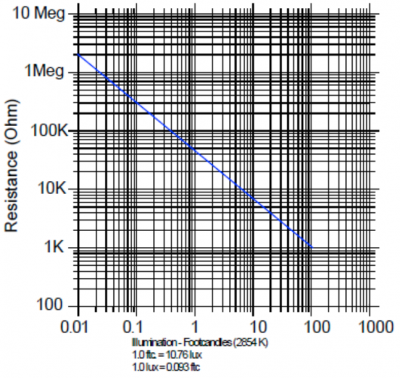

J'ai choisi arbitrairement un modèle de LDR pour pouvoir faire les calculs (le comportement global est toujours le même); il faudra choisir le modèle le plus adapté à la forme de courbe souhaitée.

Et la caractéristique de la LDR utilisée (attention l'échelle horizontale n'est pas en lux, il faut multiplier par 10 environ):

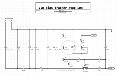

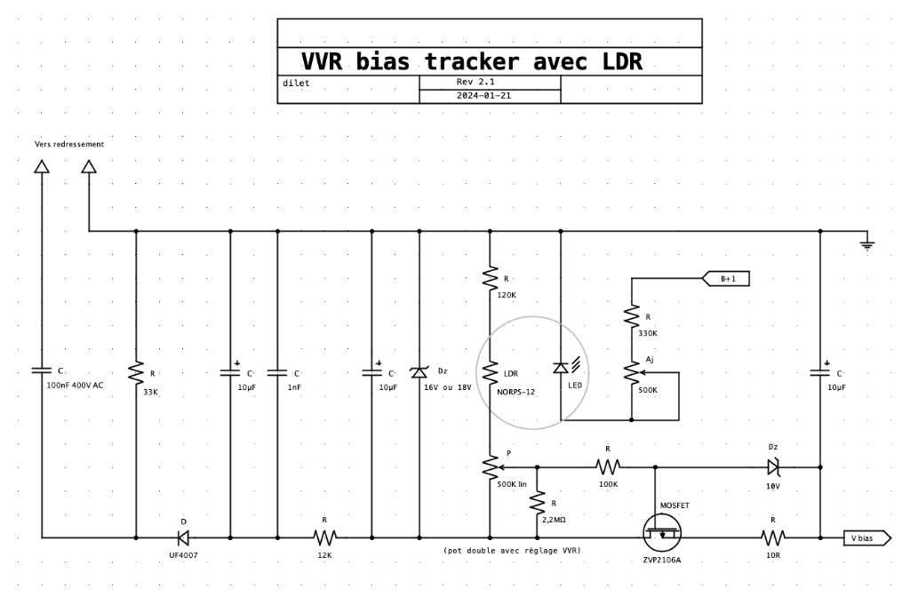

La partie pilotage du bias du schéma de départ proposé par jptrol modifiée selon ce principe:
Est-ce la bonne voie ?

Bonsoir Dilet. Je vois que tu t'intéresses de près à la question et que tu manies très bien Excel !
Les variations que tu obtiens me semblent faibles ( peut-être me trompé-je) mais surtout je pense qu'il faut prendre le problème par le bon bout. Comme je suis un peu coincé question temps je vais te dire où j'en suis et tu pourras juger si tu veux poursuivre dans le même sens que moi .

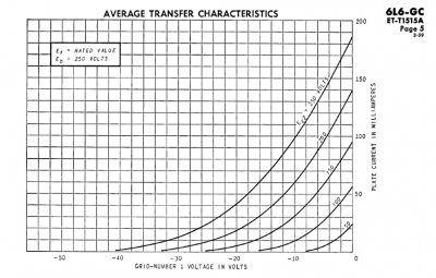

1. Il faudrait tracer une courbe hypothétique des valeurs de courants de bias que l'on cherche à obtenir à côté de celle que l'on peut tracer en linéaire lorsque l'on descend progressivement la tension d'alim ( sur la courbe ci-dessous c'est la tension de screen ou G2) et que la tension de bias remonte progressivement vers 0V.
On part bien sûr de tubes existants et on prend ici la 6L6 ( dont la 5881 est l'équivalent)
Comme la tension de d'écran ne dépasse pas 250V ( c'est le travers des courbes publiées) il faut tracer d'abord avec une règle courbe les courbes pour 300 V, 350 V , 400 V et disons 430 V. D'habitude je fais ça en utilisant les courbes de tendance sur Excel.
Une fois qu'on a ces courbes on trouve le courant de bias nominal pour 70% de la puissance max sur l'anode et VG2 = 430 V ( pour la 6L6 c'est 30 W et la 5881 c'est 23 W)
2 On peut tracer dans un premier temps le courant pour chaque courbe de tension en utilisant LTSpice :

Bonsoir jptrol et merci pour toutes ces informations !
Désolé de te déranger dans la mise au point du DUMBOLDANO... :oops: là, je pense que j'ai de quoi travailler un moment ! :ouch:
jptrol a écrit :Les variations que tu obtiens me semblent faibles...
Je pense que c'est lié aux caractéristiques de la LDR choisie; je ne savais pas quel était l'ordre de grandeur de la variation souhaitée; c'était plus pour voir si ça donnait quelque chose...
jptrol a écrit :...mais surtout je pense qu'il faut prendre le problème par le bon bout.
Bien d'accord avec toi ! Maintenant que tu m'as donné les éléments pour ça, y a plus qu'à... :wink:
jptrol a écrit :Je suis à la recherche d'un modèle pour la LDR sachant que l'on utiliserait plutôt un Vactrol VTL5C1.
Quand je cherchais une caractéristique résistance-éclairement de LDR, j'ai aussi regardé du côté Vactrol (c'est tellement mieux de ne pas avoir à faire de "mise en boite"), mais il semble que ces produits soient obsolètes, à l'exception du VTL5C1 dont la fabrication a été reprise par un autre fabricant. A vérifier...
