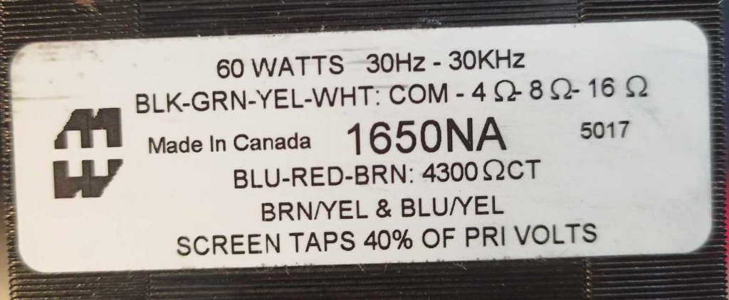

 J'ai un transfo de sortie qui traîne qui était à la base pour un PP de 6L6 en 4K3 Mes souvenirs sont loin mais il me semble que si je souhaite que l’impédance du primaire tombe à 2K150 il faut charger la sortie 4ohm avec du 8ohm non ?
  Il fait 60W et comme c'est un hammond il y a de la marge donc j'aimerai l'utiliser pour un quad de 6L6 à ses fesses, il ne sera jamais poussé pour faire exploser les 100w, je préfère juste le feeling de ce genre de puissance.
