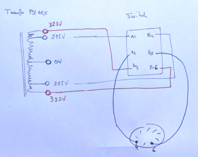

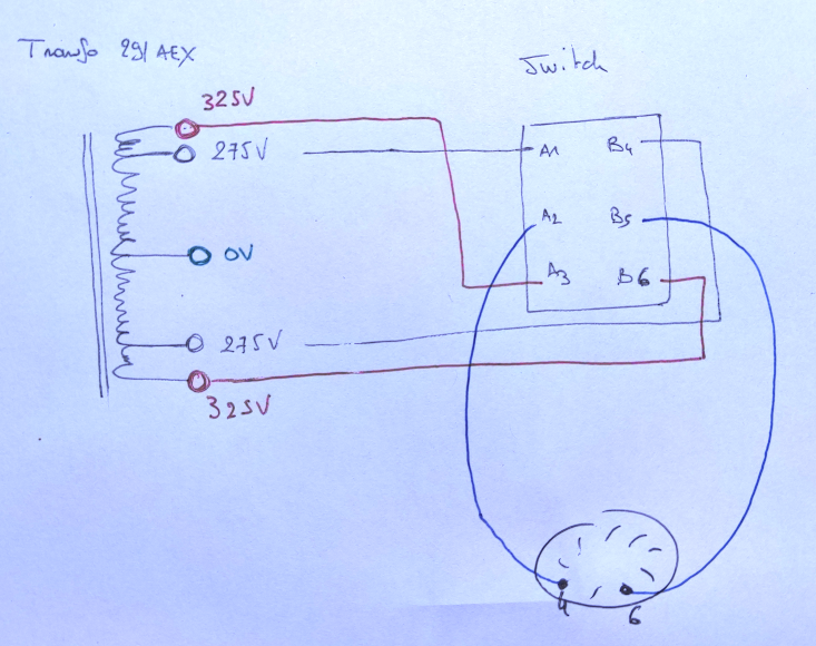

Bonjour tout le monde,
Alors j'avais donc commandé ce switch comme recommandé : https://www.tube-town.net/ttstore/kipps ... n-ein.html
J'ai terminé la menuiserie et je suis dans les soudures. Juste au cas-où vous êtres d'accord avec le schéma suivant ? (je précise que c'est un 5F2A et que j'ai collé le 325V sur A3 et B6 pour des raisons de facilité à connecter les fils une fois torsadés car la distance entre pins n'est pas la même sur le switch).
Merci à vous.
Cdlt,
Bubu
Merci à vous.
Cdlt,
Bubu
Re: Switch pour secondaire du transfo d'alim
Parfait merci à vous !
