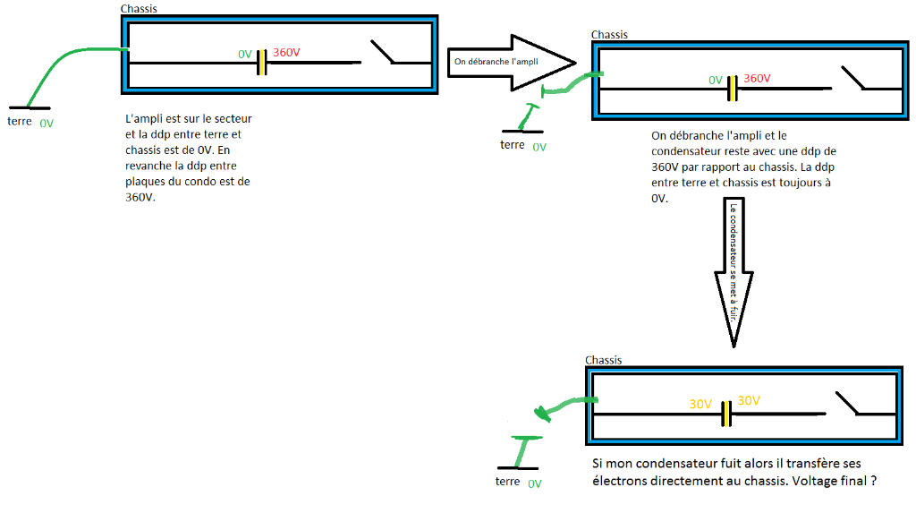

Salutations,
Je pense plutôt qu'on ne se comprend pas car c'est ma question/mon sujet qui est mal tourné et je m'en excuse. Ca fait beaucoup de "ddp", "charge" mentionnés dans tous les sens et on s'y perd.
Je vais tenter le dessin et ce sans sous-entendu car j'apprécie la peine pour me répondre.
Merci encore pour les commentaires.
Bonne soirée (ou plutôt bonne nuit).
A+,
Bubu
A+,
Bubu

Re-bonjour,
Alors je découvre que le même sujet a été posé en anglais et que les explications sont diverses.
https://www.thegearpage.net/board/index ... nd.330668/

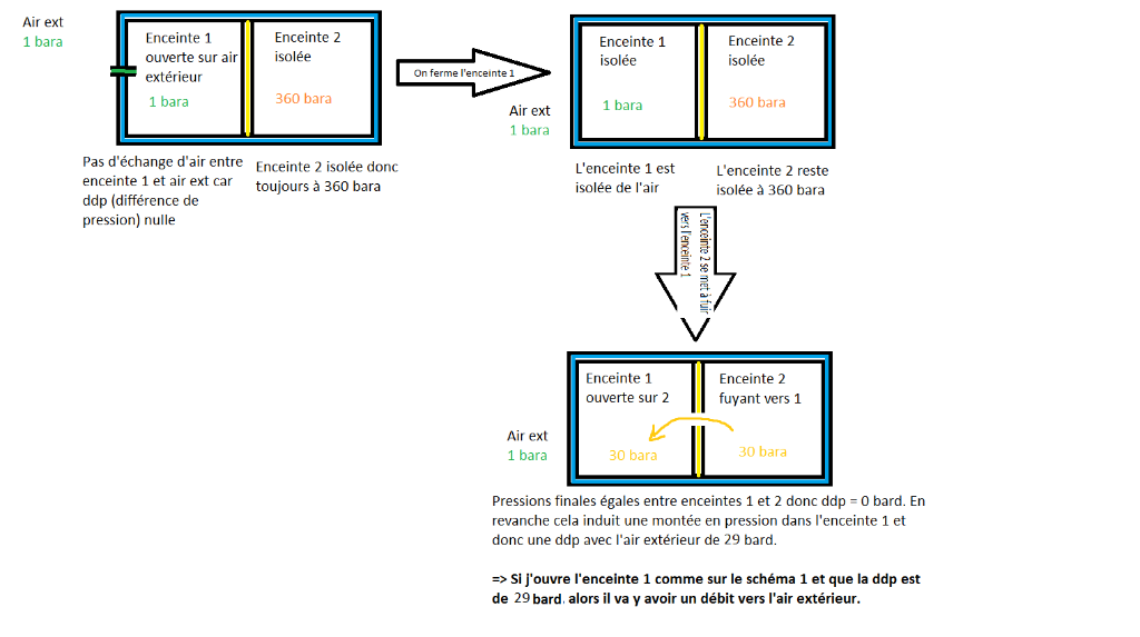

Du coup je passe au dessin. Etant thermodynamicien je vais tenter une analogie : http://culturesciencesphysique.ens-lyon ... dro-RC.xml
Le bleu représente l'enceinte isolée / chassis, le jaune la perméabilité entre les enceintes / pôles du condensateur et la le vert la connexion avec le milieu extérieur / terre. J'ai donné 30 bard / 30V au final pour l'exemple.
Après on ne va pas s'éterniser là-dessus, c'était surtout pour comprendre ce cas précis. Dans tous les cas je décharge toujours avec une résistance et fais une mesure de tension chassis - condos avec ampli débranché. Je pense que le chassis est suffisamment gros pour ne pas atteindre genre 30V entre terre est chassis après fuite. Si un jour j'ai un condensateur fuyard je ferai l'expérience et mesurerai au voltmètre.

Dans un circuit avec des condensateurs de filtrage, le "moins" des condensateurs est à la masse (chassis) et le "plus" au rail haute tension.
A l'état initial, il n'y a pas de haute tension V=0 donc la tension aux bornes des condos est 0V.
A la mise en route de l'ampli, la haute tension monte jusqu'à sa valeur nominale Vn et on retrouve cette valeur aux bornes du 1er condo de filtrage.
A l'arrêt de l'ampli, si l'isolation du rail HT était parfaite, on conserverait Vn volts aux bornes du condo. Mais comme il y a toujours une résistance même si elle est très élevée entre le plus et le moins, un léger courant de décharge va circuler jusqu'à ce que la charge des condos redevienne nulle et donc V=0. Si cette résistance est faible (condo fuyard), V va juste revenir à 0 plus vite ! Et le châssis et le pôle moins du condo restent toujours à zéro volt par rapport à la terre si le châssis est relié à la terre...
Ton analogie n'est pas bonne. Imagine plutôt que la paroi séparant les deux enceintes 1 et 2 soit mobile (piston).
A l'état initial tu as 1 bar dans chaque enceinte donc 0 bar de différence avec l'air extérieur : P1=P2=Pa
A l'allumage de l'ampli, on pousse le piston de la gauche vers la droite, donc la pression de l'enceinte 1 diminue et celle de la 2 augmente et tu as donc une "ddp" entre les deux enceintes.P2>P1
A l’arrêt, on ne pousse plus sur le piston, donc il va revenir à sa position d'origine avec P1=P2=Pa

						Ah ben du coup mon analogie ne fonctionne plus... Je considérait que P1 (pression de l'enceinte 1) ne bougeait pas car on était relié à notre milieu extérieur / potentiel chassis ne bougeait pas car on était relié à la terre.A l'allumage de l'ampli, on pousse le piston de la gauche vers la droite, donc la pression de l'enceinte 1 diminue et celle de la 2 augmente et tu as donc une "ddp" entre les deux enceintes.P2>P1
Merci du retour.
