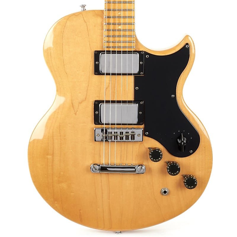

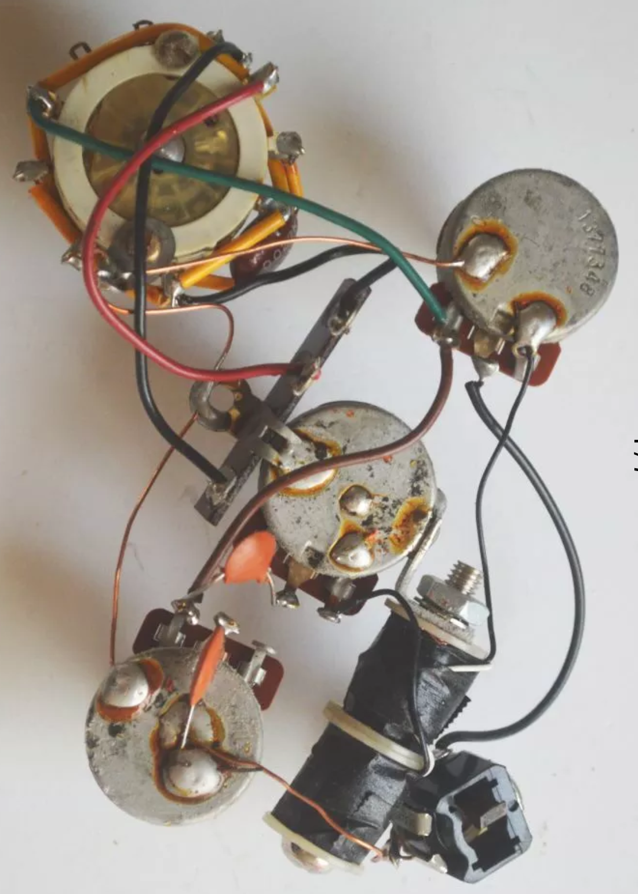

Qui Aurait 1 Guitare Gibson L-6S ou 1 copy.?
- Cherche 1gars sympa qui aurait 1Gibson L-6S ou Copy
= pr Mesurer 0hms ds 2 Bobinages du Midrange-Tone
dans le Wiring-Harness.
- ( Voir Photos Jointes..)
- Éventuellement, Achèterais 1 Copy, style Paul Beusher
(eu 2 Neuves = Exactement Mêmes que la Vraie..)
-- Merci bien.

- savoir ohms bobinage sert à rien
- savoir inductance oui.

Filtre fréquenciel f0=1/2π racine (LC)
Donc L important.
R joue sur amortissement Q : Q=R racine (C/L)
Donc L important.

- Mr Rimlock est heureux de me sortir sa Science.
- Étais Comptable, Pas dans l'Électronique..
- A 68a, suis en Retraite,
mais Bobine des Micros depuis 2012
sur 1 vraie Bobineuse, avec 8 Fils diff,
donc Peux Copier ces Petites Bobines,
- Sans ces Calculs Extravagants..
- Donc Savoir Combien d'0hms elles Font, me Suffit.
-- Max Leevels.

Si tu n'as besoin que de la résistance, c'est que tu as d'autres informations que tu n'as pas donné pour pouvoir bobiner cette self car c'est bien une self.
Informations que nous n'avons pas, Rimlock, prend le temps de te répondre avec les infos partielles qu'il a...

Sur le fond, j'aimerais connaitre la raison, comme Rimlock, pour laquelle tu n'as pas besoin de connaitre la valeur de la self, l'as-tu déjà ?
Tu as l'air d'avoir une connaissance certaine sur les bobinages, peux-tu estimer la valeur de la self avec ton choix de diamètre de fil et la valeur de la résistance du bobinage ? As-tu des données sur le diamètre du fil utilisée sur l'originale. Bref ta question en amène d'autres de notre part. Quoi de mieux qu'un forum pour discuter, avoir des idées contradictoires pour faire avancer les choses... dans le respect de chacun.
