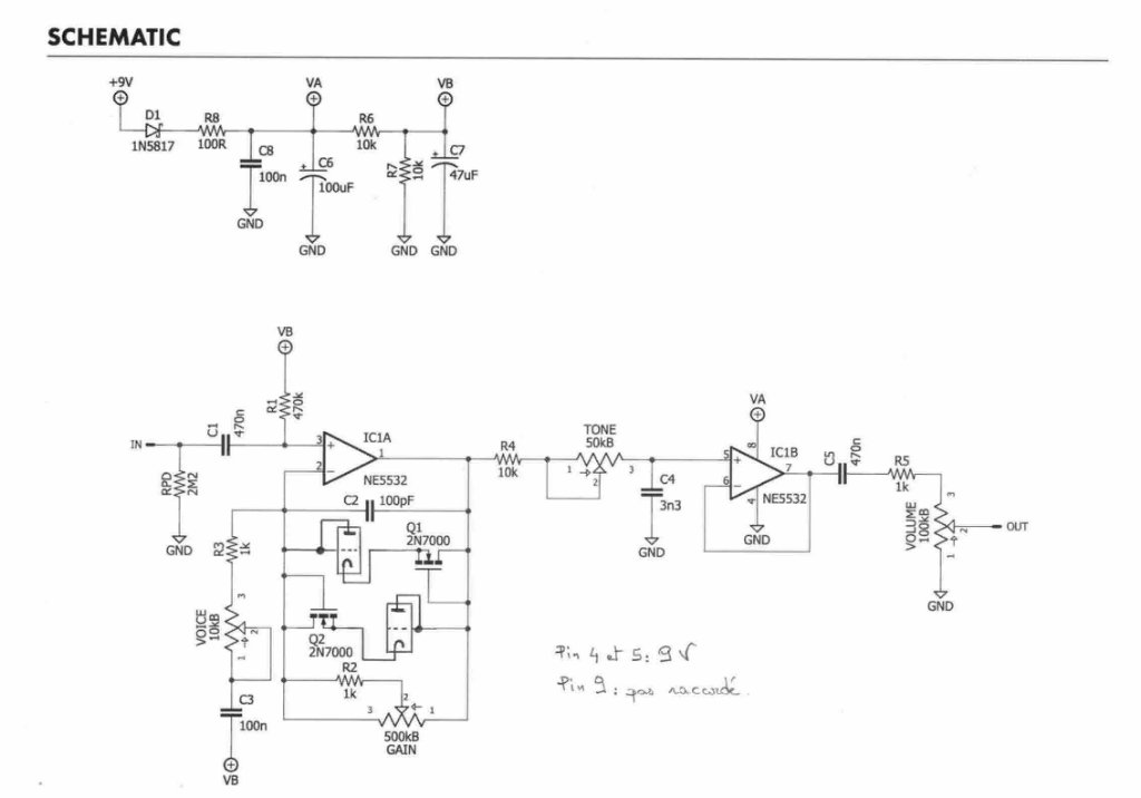

2) Mon but est de réaliser la version 2 avec une lampe 12AX7 en remplacement des diodes. Je n'ai trouvé qu'un seul schéma (douteux) de ce montage sur le net: la lampe est chauffée en 9v sur pin 4 et 5 en série (9 pas connectée). Les pin 1+2 et 6+7 étant connectées à la place des anodes, et les pin 3 et 8 en lieu de cathodes. Là aussi, le montage fonctionne bien et .. pas de changement notable du son en déconnectant la lampe.

D'après le schema de Z1 (ci-dessus, très connu) et les photos internes de Z1 ET Z2 j'ai compris que Z2 n'était qu'une évolution de Z1 dont on a viré les diodes pour une 12AX7. Un peu sceptique, (jamais vu un tube en diode) j'ai assemblé tout ça sur planche d'essai, et après une erreur de câblage j'ai enfin pu faire la différence (entre diodes et lampe).

Tu veux dire que tu supprimes d'une part D2-D3-Q1 par une moitié de 12AX7 anode-cathode et Q2-D4 par l'autre moitié en cathode-anode (grille à la cathode). Ou bien tu laisses les Q1-Q2 ?

Rimlock a écrit : 18 oct. 2022, 19:15 Tu veux dire que tu supprimes d'une part D2-D3-Q1 par une moitié de 12AX7 anode-cathode et Q2-D4 par l'autre moitié en cathode-anode (grille à la cathode). Ou bien tu laisses les Q1-Q2 ?

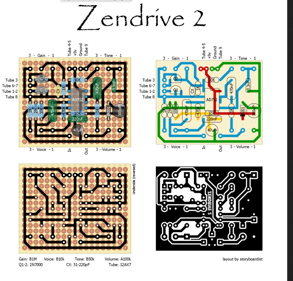

Je laisse Q1 et Q2.
Par contre j'ai mis les grilles à l'anode.
Voici le seul layout que j'ai trouvé et qui d'après les commentaires ne fonctionne pas ..

Re: Projet Zendrive2
Hum... Ton montage fonctionne bien avec un layout foireux ? Je comprends plus :crazy

Rimlock a écrit : 19 oct. 2022, 11:44 Hum... Ton montage fonctionne bien avec un layout foireux ? Je comprends plus :crazy
Désolé, j'aurai dû commencer par un schéma du montage que j'ai réalisé :
Directement inspiré des composants que j'ai vus dans une Z2 (qui n'est au final qu'une Z1 +12AX7 et moins les diodes).
J'ai quand même un petit doute, est-il courant de coupler l'anode et la grille dans ce genre de montage, ou est-ce habituellement l'inverse (cathode couplée à la grille) ?
Ci-joint, le forum du layout douteux:
https://effectslayouts.blogspot.com/201 ... ive-2.html
