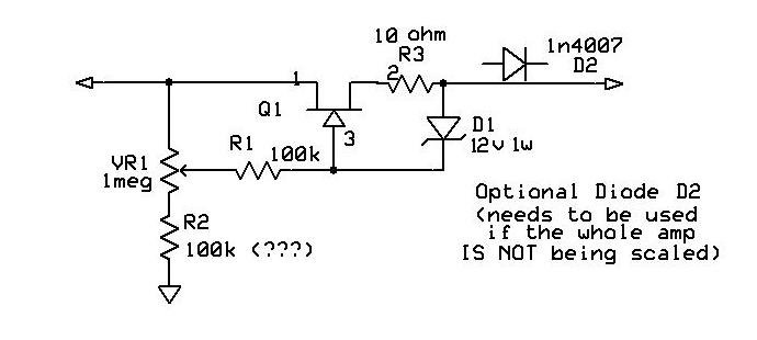

De ce que j'ai lu plus haut, la R de 47R jointe à la Z de 18V limite le courant max de sortie à 320 mA dans l'exemple donné alors qu'avec 10R le courant sera bien plus fort et destructif pour le FET... Mais qu'en fait la R et la zener ne servent qu'à limiter le courant max en cas de problème et donc si le circuit aval n'est pas trop gourmand et que les éventuels condos de filtrage ne sont pas trop gros*, on peut s'en passer !

J'ai une sorte de tweed deluxe (clone de la version Dumble) avec une GZ34 en rectifieuse. L'idée est de pouvoir varier la HT (~390V) suffisamment pour retomber sur des valeurs plus conventionnelles mais comme avec le montage actuel
(avec un IRF820 & R2 de l'ordre de 50k, de mémoire)
entre les deux premiers condensateurs de filtrage, je peux baisser le volume sonore suffisamment pour jouer à la maison et que j'apprécie énormément ce son clean, j'aimerais beaucoup garder cette flexibilité.
En outre, je baisse les tensions dans tout l'ampli et j'ai rajouté des condensateurs de découplage un peu partout pour éviter les fuites depuis les grilles de chaque étage du pré-amp, depuis V1, et enfin les condensateurs de filtrage sont tous des 33uF.
Bref, quand la tension est au max je récupère du bruit avec le VVR et comme j'évoquais ça sur un autre forum, il m'a été (un peu "abruptement") suggéré de procéder à tout un tas de modifs, mais comme j'aime bien comprendre ... dans le doute, je préfère avoir confirmation ici (sachant que l'info a été "pêchée" sur un forum de gentilhommes où tout le monde s'abstient de contredire les ... ) bref :
0. il m'a été affirmé (!) que le montage ci-dessus était sub-optimal à plusieurs égards - en premier lieu la résistance R1 (100k) dont la valeur devrait être abaissée à quelques kOhms et que des précautions doivent être prises (résistances PAS métal film & soudées au plus près du MOSFET) ;
1. je crois comprendre que le post cité comme référence était relatif à un autre MOSFET (BUZ90 ? ) et que les caractéristiques de l'IRF820 peuvent conduire à des valeurs un peu différentes (mais ce n'est pas mon souci principal) ;
2. l'ampli étant pour ainsi dire inutilisable tel quel j'envisage actuellement toutes les modifs possible, depuis changer le MOSFET et refaire tout le cricuit jusqu'à installer un master volume post PI (à la Kelt) en passant par juste quelques retouches du circuit actuel (mais comme il est planqué au fond du chassis, tant qu'à tout sortir ...)
Alors je peux me tromper mais j'imagine que le circuit prévu pour le G5 est pas mal adapté à mon cas et le copier tel quel ne me pose pas de problème, mais quid de cette suggestion de placer des résistances au plus près, et de quelle valeur ? Après tout, il est bien recommandé de souder les résistances de grille au plus près des tubes ... :confused:

ChopSauce a écrit : 21 déc. 2021, 9:52 mais quid de cette suggestion de placer des résistances au plus près
Je pense que c'est pour éviter les auto-oscillations.
ChopSauce a écrit : 21 déc. 2021, 9:52 0. il m'a été affirmé (!) que le montage ci-dessus était sub-optimal à plusieurs égards - en premier lieu la résistance R1 (100k) dont la valeur devrait être abaissée à quelques kOhms et que des précautions doivent être prises (résistances PAS métal film & soudées au plus près du MOSFET) ;
R1 est une résistance talon qui détermine le voltage minimum en sortie de montage. Elle est à ajuster en fonction de ce que tu cherches. Je pense aussi que 100k est une valeur un peu trop élevée. Sur un 5w ok, mais sur ton montage, tu peux descendre à 33k, voire 22k. Mais il faut tester.
Après, si tu fais varier tout ton rail d'alim (préamplificateur compris), alors le voltage risque de faire sonner "mou" ton ampli.
Je pense que l'idéal est un VVR couplé à un Master post-PI. Parce que faire varier l'alim du préamplificateur ne me semble pas grandiose (avis perso), et que si le préamplificateur reste en HT, alors le signal envoyé dans les dents des lampes de puissance va être trop costaud... Et c'est là que le PPIMV entre en jeu!

Lemontheo a écrit : 21 déc. 2021, 18:14
Non Lemontheo, le souci de ChopSauce semble être sur R1 que tu confonds avec R2. Mais je ne comprends pas ce qui peut gêner ici. Dans R1 il n'y a pas de courant, pas de tension aux bornes , elle transmet juste une référence de tension.

Mon seul souci avec les résistances est de savoir quoi sert à quoi.
Mon montage (IRF820, R1=100k, R2=50k) fonctionne quasi idéalement en l'état. Seulement un peu (trop, à mon goût) de bruit quand la tension est au maxi.
Si je résume les suggestions qui semble faire l'unanimité pour remédier à ce dernier (petit) défaut : monter des résistances carbon film & raccourcir au max les fils (et revoir le layout d'une manière plus générale).
Enfin un membre du forum ampgarage m'a invité à :
changer la valeur de R1 à quelques kOhms
ajouter une résistance de 22k au plus près des bornes du MOSFET
et ajouter un condensateur de quelques uF en sortie.
Je passe sur sa suggestion de monter un MOSFET exotique quasi introuvable ...
... l'idée est d'éviter tout phénomène d'antenne et autres sources d'oscillations du MOSFET.
Merci de ne pas me lancer de tomates (pourries) si je raconte des bêtises (NB) : mon problème est de savoir pourquoi ces modifs un peu plus précisemmment. Quand je lis les conneries qui peuvent être écrites dans mon domaine de compétence, je ne suis pas prêt de me laisser dicter mes agissements par écran interposé et je ne suis pas contre modifier un montage qui ne me satisfait pas à 100% mais je ne suis pas prêt à faire n'importe quoi pour autant ... :mrgreen:
(sachant qu'en dernier lieu je pomperais le schéma du G5, effectivement, l'idée est de soumettre ici un "request for comments", en gros)

ChopSauce a écrit : 23 déc. 2021, 10:12
Tout ça n'a pas de sens pour moi.
On ne peut rien dire sans un schéma global. Quant au schéma du G5, il ne t'apportera peut-être pas ce que tu cherches car je doute que l'absence de bruit sur le G5 ait quelque chose à voir avec le VVR.

Merlin calcule une résistance série de 14 ohms et préconise donc une valeur de 10 ohms en dernière page ! Là tu cherches à noyer la mouche dans la chantilly !

Bon ne nous fâchons pas ChopSauce, je n'ai pas dit que ta question n'avait pas de sens , j'ai dit que les réponses qu'on t'a proposées n'en ont pas.
Reprenons la Merlinerie : il nous montre un schéma avec une 47 ohms en current limiter et il nous dit que << pratiquement tous les amplis à cathode bias sont limités à 36 W et 350 V de PS >> . Avant (page 141) il avait argumenté en nous montrant un montage capable de sortir 740 mA soit avec les mêmes 350 V un bon 150 W efficaces . Rappelons donc que dans ce cas on est dans une toute autre logique si on est en fixed bias : il faut un bias tracker bien étudié ! Les 10 ohms devraient être réservés à ce cas et il y a des valeurs intermédiaires pour les amplis plus modestes , les 50 W par exemple :) . Inutile pour alimenter un 5E3 de disposer de 700 mA de courant qui risque de faire chauffer le MOSFET plus que nécessaire en cas de coup dur.
En fait Merlin rédige en prenant les articles de quelques collaborateurs et il lui arrive de ne pas se relire , d'où les incohérences.
Maintenant revenons à ton problème Chopsauce. Tu constates un bruit que tu attribues à ton VVR notamment quand il est à fond. Pour en être sûr et si c'est le cas résoudre le problème , il faut que je prenne le temps de te faire le schéma en reprenant celui du 5E3.

Il faudrait déjà voir la gueule de la HT avec le VVR à fond... Sans doute trop d'ondulation résiduelle ? Oscillo.... Ou pour être sûr que le FET n'y est pour rien, court-circuiter drain et source en soudant un bout de fil...
