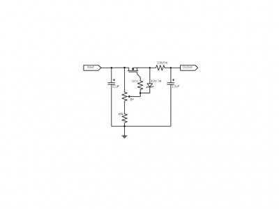

Je re-relance, profitant notamment du fait du nouveau G5, qui embarque un tel montage.
En parlant de bruits potentiellement indus par un VVR sur un autre forum, on m'a suggéré de monter une résistance de 1k carbon comp. plutôt qu'une 100k, surtout si cette dernière est à base de film métal et ainsi susceptible de servir d'antenne. Par ailleurs on m'a conseillé de monter des condensateurs au plus proche du MOSFET, avant et après.
Avec une zener directement connectée au MOSFET - comme je crois j'ai pu lire dans les pages précédentes - ça donnerait ça
Des avis/commentaires &/ou critiques - sur la valeur de la résistance (10R) vs. la 47R du G5-15th, notamment ...

ChopSauce a écrit : 10 déc. 2021, 11:13
Re: le power scaling, une autre méthode d'atténuation, des avis?
Oui, c'est ce qu'il dit : les fils doivent être le plus court possible. Quand au bruit des carbon comp ... je me demande si on n'en fait pas un peu trop à ce sujet, tout de même ...
Quand au "bon" schéma, voilà justement la question : qu'est-ce que le "bon" en la matière ?

Heu ... non : j'en ai déjà utilisé pas mal (pour apporter du "mojo" à des amplis, sans toutefois savoir si le mojo était vraiment là). Bref, même si dans 99% des cas tout se passe bien, il m'est déjà arrivé d'avoir à remplacer des résistances carbone (sur mes amplis, ceux de confrères ou de vieilles pétoires vintage) qui faisaient du bruit (vous savez, pshiouuuiiiiChopSauce a écrit : 10 déc. 2021, 13:26 Oui, c'est ce qu'il dit : les fils doivent être le plus court possible. Quand au bruit des carbon comp ... je me demande si on n'en fait pas un peu trop à ce sujet, tout de même ...![]()
Ca ne m'est jamais arrivé avec les couches carbone, par contre

Oui, mais en dehors des pannes - dans la plupart des cas ?
Admettons une carbon film, mais quid de la valeur de la résistance (100k) et du reste : le bon schéma c'est celui du G5, c'est bien ça ?

C'est ça, le bon schéma , c'est celui du G5 !ChopSauce a écrit : 10 déc. 2021, 16:43 Oui, mais en dehors des pannes - dans la plupart des cas ?
(j'aurais du m'en douter ...)
Celui que tu nous montres plus haut est mauvais car la zener ne protège pas la sortie, elle est en parallèle sur cette fameuse résistance de 100k dans laquelle ne passe aucun (ou presque ) courant , ce qui disqualifie tout ce raisonnement , on peut mettre n'importe quelle valeur , elle ne sert qu'à appliquer la tension de polarisation à la gate du MOSFET. Eviter surtout le carbon comp qui ne peut amener là que des emm...
Pour revenir à la zener son anode devrait être connectée en aval de la résistance de 10 ohms ( trop faible !) et non en amont.
Entre parenthèses le VVR du G5 sera peu sollicité car avec la qualité du préamp on n'est peu tenté d'aller chercher la saturation de la partie puissance, je trouve !
